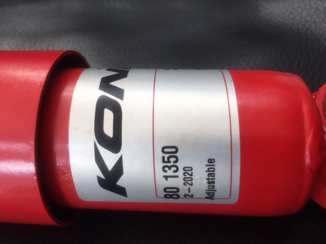

ich möchte bei meinem T2a Westfalia BJ70 an den Kolbenstangen der "kurzen" roten KONIs an der Vorderachse Begrenzer einclipsen, um ein Schleifen der Räder in den Radhäusern bei derben Bodenwellen zu verhindern.
Er ist nicht brutal tief, aber dennoch fehlt ein Zentimeterchen.
Nun das Problem: Normalerweise kann der Dämpfer so weit auseinander gezogen werden, dass die Kolbenstange sichtbar wird oder zum selben Zweck die Staubkappe abgezogen werden.
Bei den KONIs (Bild im Anhang) ist beides nicht möglich (Staubkappe ist ein fest verschweißtes Metallrohr und die Kolbenstange nicht lang genug).
