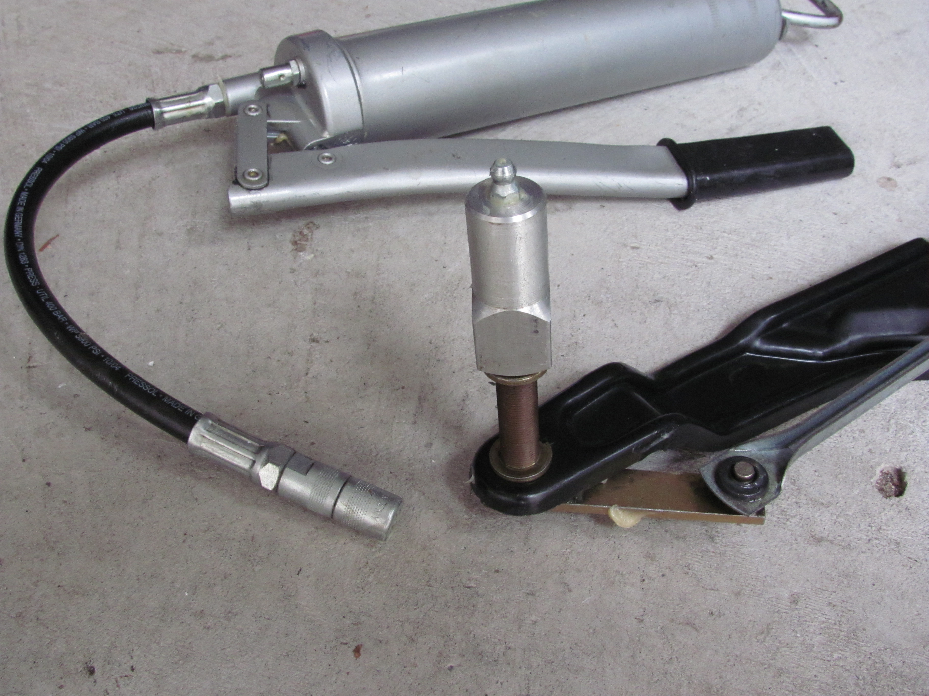

T2Tom
Beiträge: 932
Registriert: 22.02.2009 10:41
Re: Scheibenwischerwellen Lebensdauervergleich (T2-T3)
Beitrag von T2Tom »
hat geschrieben: zerlegen - ..... - zusammenbauen
„Kann man machen, muss man aber nicht“
Grüße aus der Pfalz
Tom
GoldenerOktober *001
Beiträge: 2107
Registriert: 08.09.2009 15:11
Ist ja nett, aber da kann man auch noch den Sicherungsring abnehmen und die Welle durchschieben; danach läßt sich wenigstens einmal richtig Ordnung machen da drin!

T2Tom
Beiträge: 932
Beitrag von T2Tom »
hat geschrieben: ....... da kann man auch noch den Sicherungsring abnehmen und die Welle durchschieben;
Aber natürlich kannst Du dies .... dies zeichnet ja "so manches Volk" geradezu aus, dass sie einen fortwährenden Drang verspüren, (auch) drinnen richtig Ordnung zu machen.
Die Erben sollen schließlich mal stolz "auf uns" sein.
Mein Vorschlag kann zur Wartung auch ambulant (ohne Ausbau der ganzen Mimik) verwendet werden.
