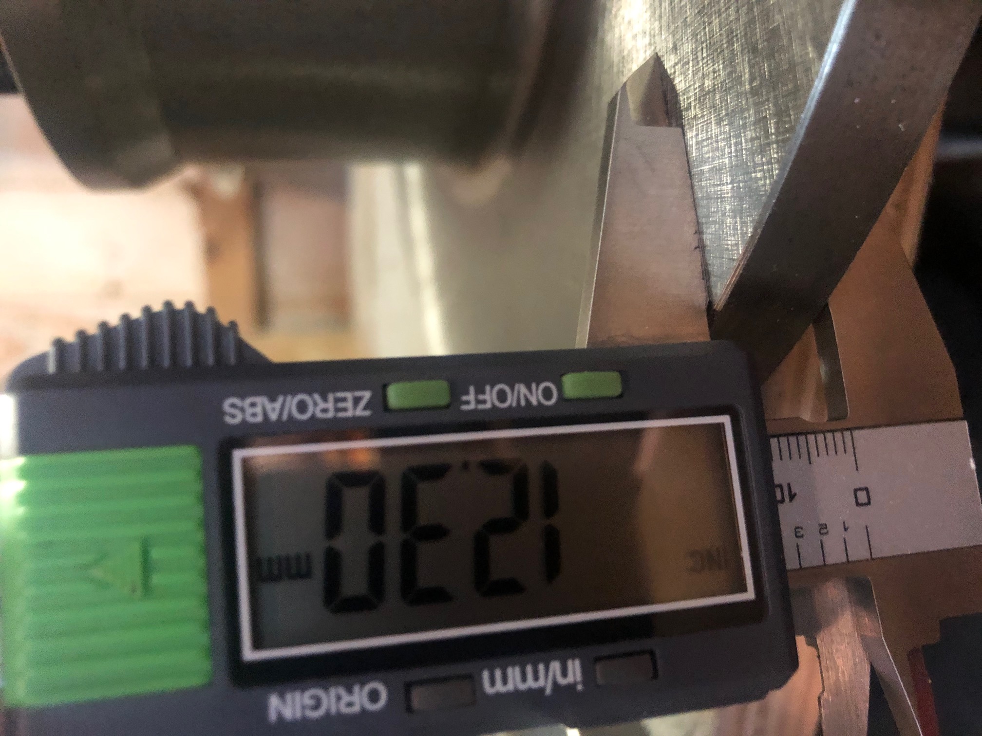

Hallo Bullianer ,
ich habe für meinen T2b 1978 zwei Bremsscheiben gekauft.Der (nicht besonders gute) Händler hat nach einigen mißlungenen Versuchen mit Teilelieferung dann 2 neue Scheiben gesendet. Die eine ist 13mm Dick , die andere 12,3 mm Dick.
Kann ich die ohne Bedenken auf meine Vorderachse schrauben, obwohl so ein großer Unterschied besteht . (Bremssattel und Backen sind auch neu !) ?
Danke für eure Meinung .
HuPe
HuPe

Hallo Hupe,
das ist zwar ziemlich merkwürdig und gehört ganz gewiss auch nicht so, aber wenn ich nichts anderes hätte, würde ich die beiden bedenkenlos einbauen. An den Kräften ändert sich nichts (außer, dass die einen Kolben 0,35 mm weiter herausstehen als die anderen, doch das ist unerheblich). Auch im laufenden Betrieb entwickeln sich die beiden Seiten unterschiedlich. In Europa ist die rechte Seite schlechter dran, weil dort mehr Dreck, mehr Last durch die Straßenneigung und mehr Feuchtigkeit ist.
Aber als erstes würde ich dem Lieferanten nochmal auf die Pelle rücken.

Re: Bremsscheiben
Miss noch mal ob das überhaupt die gleichen Scheiben sein sollten. Ist bei beiden die Felgenauflagefläche von der Bremsfläche gleich weit weg?
Irgendwelche Nummern drauf die dazu etwas verraten?
Die Scheiben sollten neu 13mm stark sein, Verschleißgrenze ist wenn ich mich richtig erinnere 11kommairgendwas, da wärst du also schon auf halbem Weg. Nagle mich bitte nicht auf die letzte Angabe fest, aber ich würde dir Scheibe nicht akzeptieren. Ist ja nicht so dass diese Scheiben absolute Mangelware wären

Re: Bremsscheiben
Hallo Uli,
, … passt
Ich persönlich hätte jetzt auch so meine Schwierigkeiten mit der Entscheidung, ob ich diese Scheiben überhaupt so einbauen sollte.
Auf Grund der unterschiedlichen Dicke, würde ich nicht unbedingt von einer gleichmäßigen Wärmeableitung ausgehen wollen, was sich vielleicht in einer unterschiedlichen Reibwirkung bei heiß gefahrenen Scheiben zwischen rechts uns links auswirken könnte, so meine Spekulation, die nicht stimmen muss.
… genau genommen: Mindestdicke 11,5 mm.

Re: Bremsscheiben
wenn ich mir neue Scheiben kaufe, und eine davon in der Dicke halbes Verschleißmaß hat, geht das gar nicht.
Das bedeutet ja halbe Lebensdauer, also höchstens zum halben Preis.

Re: Bremsscheiben
Das schaue ich mir an !!bulli71 hat geschrieben: ↑05.05.2020 22:52 Miss noch mal ob das überhaupt die gleichen Scheiben sein sollten. Ist bei beiden die Felgenauflagefläche von der Bremsfläche gleich weit weg?
Hupe1966
- T2-Autor
- Beiträge: 8
- Registriert: 14.09.2016 12:02
- IG T2 Mitgliedsnummer: 999
Re: Bremsscheiben
Perret hat geschrieben: ↑06.05.2020 16:27Das schaue ich mir an !!bulli71 hat geschrieben: ↑05.05.2020 22:52 Miss noch mal ob das überhaupt die gleichen Scheiben sein sollten. Ist bei beiden die Felgenauflagefläche von der Bremsfläche gleich weit weg?
Hey , habe ich gemessen .. sind identisch . Halt nur die Stärke unterschiedlich . Habe ich jetzt reklamiert.
Mal sehen was passiert .
Uli
