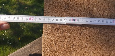

ich habe bei einem deutschen Händler diese Sitzpolster für meine Beifahrersitzbank gekauft. Leider passt die irgendwie nicht richtig oder ich stelle mich zu blöd an.
https://www.wolfsburgwest.com/cart/Deta ... 211881776A

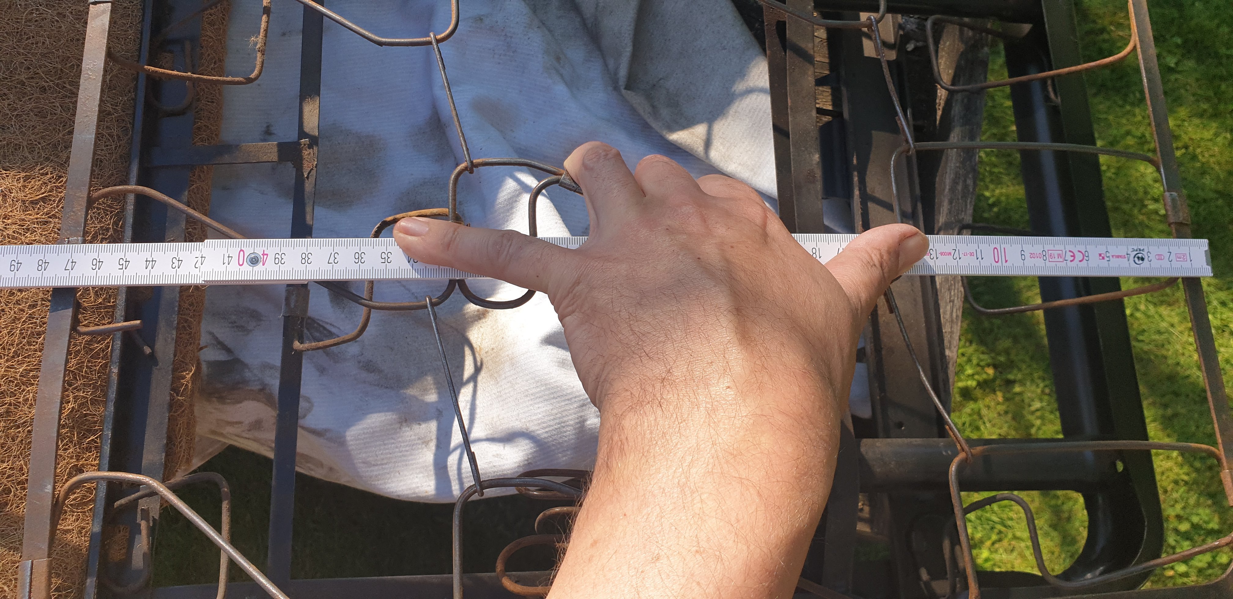

Das Polster scheint irgendwie zu klein zu sein.

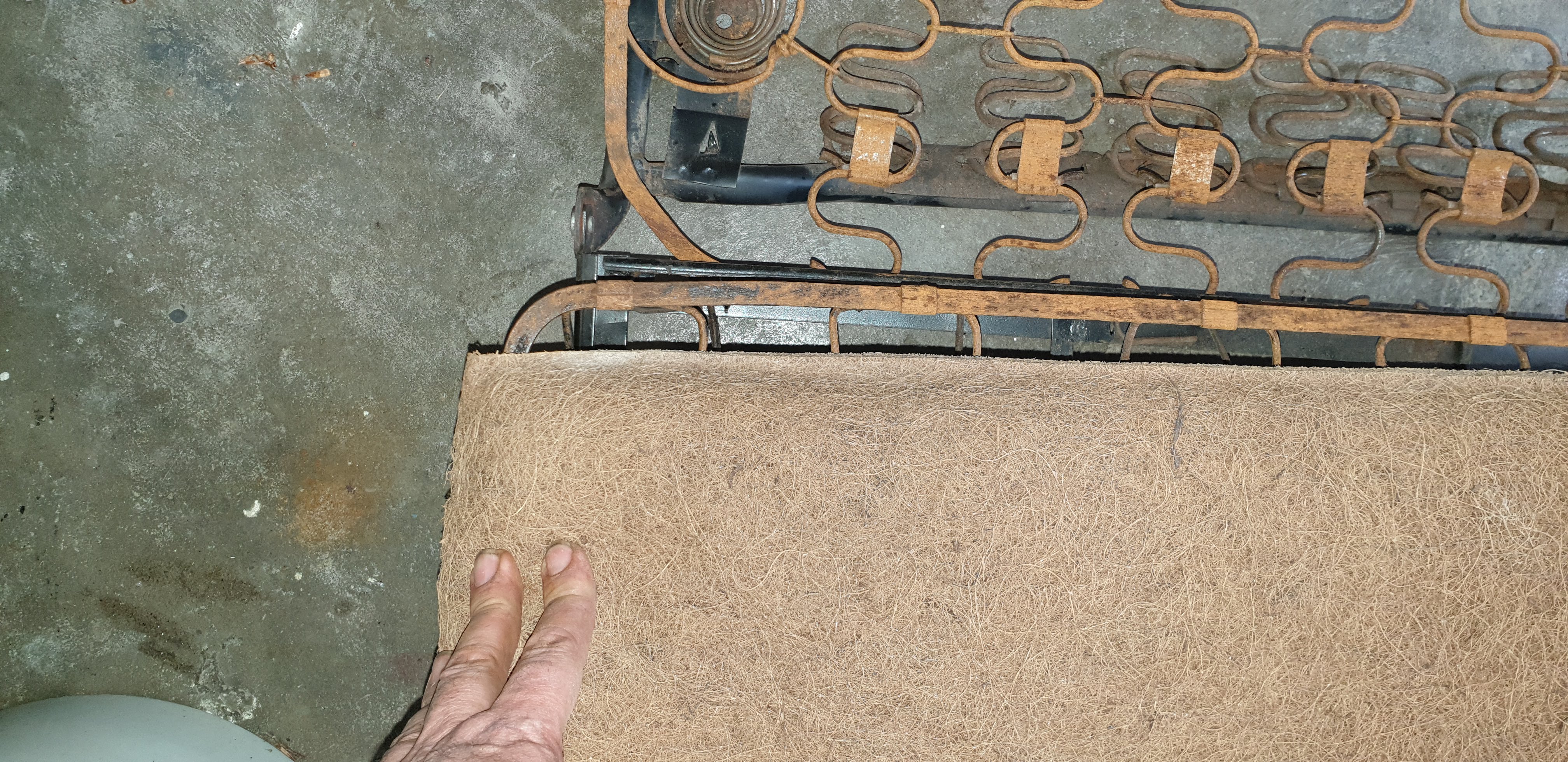

Von der Oberseite zur Unterseite des Lehnenrahmens sind es genau 48 cm. Das Innenmaß von der oberen Innenecke des Polsters zum unteren Rand sind nur 47cm. Das untere Federstahlband des Rahmens ist damit nicht überdeckt. Soll das so?
Es fehlt also ein ganzes Stück. Wenn nun noch Polsterwatte um den Rahmen gelegt wird, wird das fehlende Stück ja noch größer.
Gab es bei den Sitzbänken noch Baujahresunterschiede?
Gruß Wolfgang

Hallo Wolfgang,
habe meine Sitzpolster bei einem anderen deutschen Händler gekauft… gleiche Problematik. Ich habe das untere Rahmenteil dann mit Polsterwatte umwickelt - zum Ausgleich und damit später nicht der Bezug durchscheuert. Die ganze Veranstaltung ist eine ziemliche Zerrerei, und als professioneller Mausschubser mucken nach 2 Rückbänken und 2 Einzelsitzen am Abend die Fingerchen…
Viel Erfolg
Hubertus
