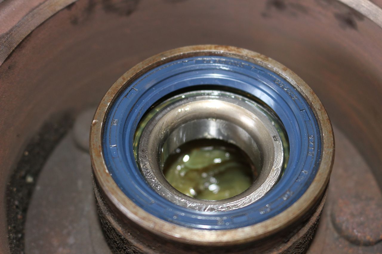

Radlager Einbau . Vorderachse
Betrifft : Dichtring am großen Radlager -- also das hintere Radlager -- welches durch eine Dichtung ( Gummi mit eingelegter Edelstahlfeder ) gesichert wird.
Beim Einbau die Metallfeder
nach innen - also nicht mehr sichtbar
oder
nach aussen zeigend also dann sichtbar von außen?
Danke euch

Moin Uli,
Hupe1966 hat geschrieben: 06.05.2020 22:02 -- also das hintere Radlager --
… Du meinst wohl das innere Radlager :!:
Die Seite mit der Wurmfeder gehört in Richtung Radnabe, also nach innen lt. Deiner Beschreibung.
Zum Achsschenkel hin (also Fahrzeugmitte) gehört somit die geschlossene Seite. :wink:

Beiträge: 7776
Re: Dichtring / Radlager /Vorderachse
Perret hat geschrieben: 07.05.2020 11:31 Gibt auch ein Workshop hier , doch die Photos machten mich unschlüssig!!
… Hmm :stupid: :
Quelle: https://forum.bulli.org/viewtopic.php?f ... 80#p200244
