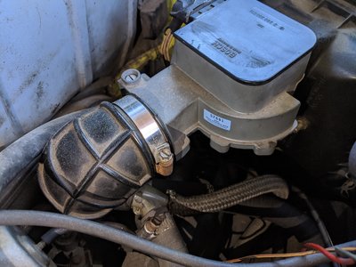

  • Anscheinend wird zuviel Benzin eingespritzt, und das verdünnt dann mein Öl: Einspritzdüsen prüfen und evtl. ersetzen?

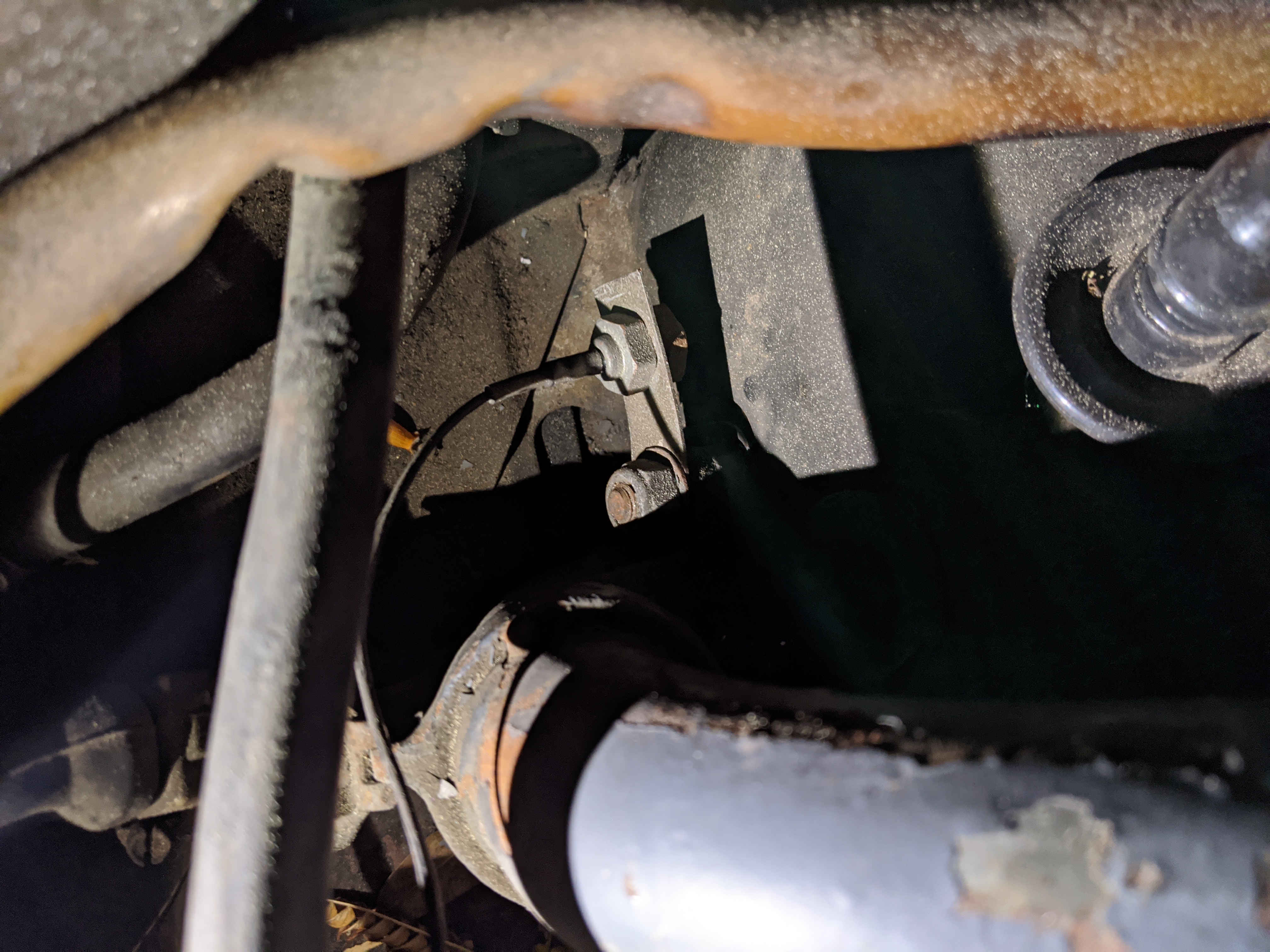

  • Der Temperatursensor ist nicht an der vorgesehenen Stelle, sondern über eine Blechkonstruktion mit "Abstand" verschraubt (siehe zweites Foto). Kann es dafür einen Grund geben oder warum ist das Ding nicht ins vorgesehene Gewinde geschraubt?

ikswokob hat geschrieben: 18.05.2020 12:36 Anscheinend wird zuviel Benzin eingespritzt, und das verdünnt dann mein Öl: Einspritzdüsen prüfen und evtl. ersetzen?
Die beiden Fehler hängen direkt miteinander zusammen würde ich behaupten. Der Fühler misst so ja niemals die Motortemperatur.
Und dadurch wird deutlich zu viel Benzin eingespritzt.
Die Luftmengenmesser von Fuel Injection Corp. könnte auch die Ursache sein.
Die Teile sind in der Regel total vermukst, sehen aber von außen gut aus.
Ich weiß nicht, was die da treiben. Die Teile sollte man mit Vorsicht genießen.
