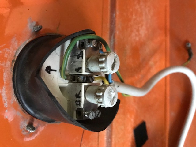

Ich habe bei meinem T2 Westfalia eine Außensteckdose Schuko "männlich" mit zwei Glassicherungen. Leider sind mir die Deckel zum einschrauben der Sicherungen abhanden gekommen. Hat jemand eine Idee ob es ähnliche Deckel an anderen Geräten gibt oder wie ich die Deckel ersetzen kann?
Habe schon alles nach neuen Deckeln und nach einer neuen identischen Dose durchforstet. :hilfe:

Du meinst die Schraubköpfe auf den Sicherungen nur - das Bild irritiert mit dem kaputten Gummibecher :wink:
Falls keiner diese mehr hat, baue den Bulli gleich auf moderne Sicherungsautomaten um.
Kauf Dir einen Sicherungsautomaten (z.B. bei Frankana oder FritzBerger) und die Steckdose ohne Sicherungen bei Campingausstattern wie z.B. bei Reimo oder FritzBerger (diese Links anklicken).
Die Zeit diese Steckdosen ist vorbei, weil über alle die blauen großen Stecker verwendet werden und moderne Sicherungssysteme.
D.h. aber nicht, dass Du Deinen Bulli umrüsten musst - es wird nur schwerer Ersatzteile dafür zu bekommen. :(

Das sind Steckdosen in dem Link und kein Einbaustecker. Die sind selten geworden. https://www.google.com/url?sa=i&url=htt ... egUIARCMBA
Aber ja, die beiden weißen Schraubköpfe sind ja da. Bei neueren Modellen wären die schwarz.
Vl. passt aber auch einer von einem anderen Halter wie zB. https://www.ebay.de/itm/Sicherungshalte ... SwaqtbOl~M
müsste man probieren, Maße stehen ja da.

Vielen Dank für eure Hilfe.
Über die vorgeschlagenen Sicherungshalter für Glassicherungen bin ich auch gestolpert. Habe aber jetzt zum Glück noch zwei Fassungen organisieren können. Einen Umbau auf eine neue Steckdose wollte ich nicht extra vornehmen aber neue Sicherungstechnik habe ich natürlich bereits nachgerüstet. Zu oft sieht man Bilder von abgebrannten Bullis. Funktioniert jetzt alles bestens. Vielen Dank :D
