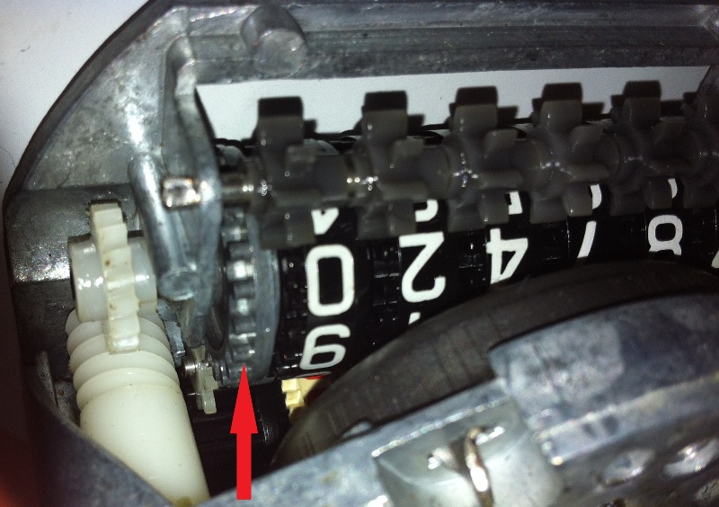

Wie hast du die gefahrenen km bestimmt? Funktioniert dein km-Zähler korrekt? Bei mir blieb er zwischendurch zeitweise hängen, bis ich das große Zahnrad wieder fest auf die Welle geschoben habe (das in diesem Bild aus diesem thread).
Ausserdem hatte ich in der Zeit, als ich noch nicht auf der Straße war, auch einen hohen Verbrauch mit 0 km Fahrleistung. Teststarts etc. verbrauchen auch den ein oder anderen Liter.
Georg
