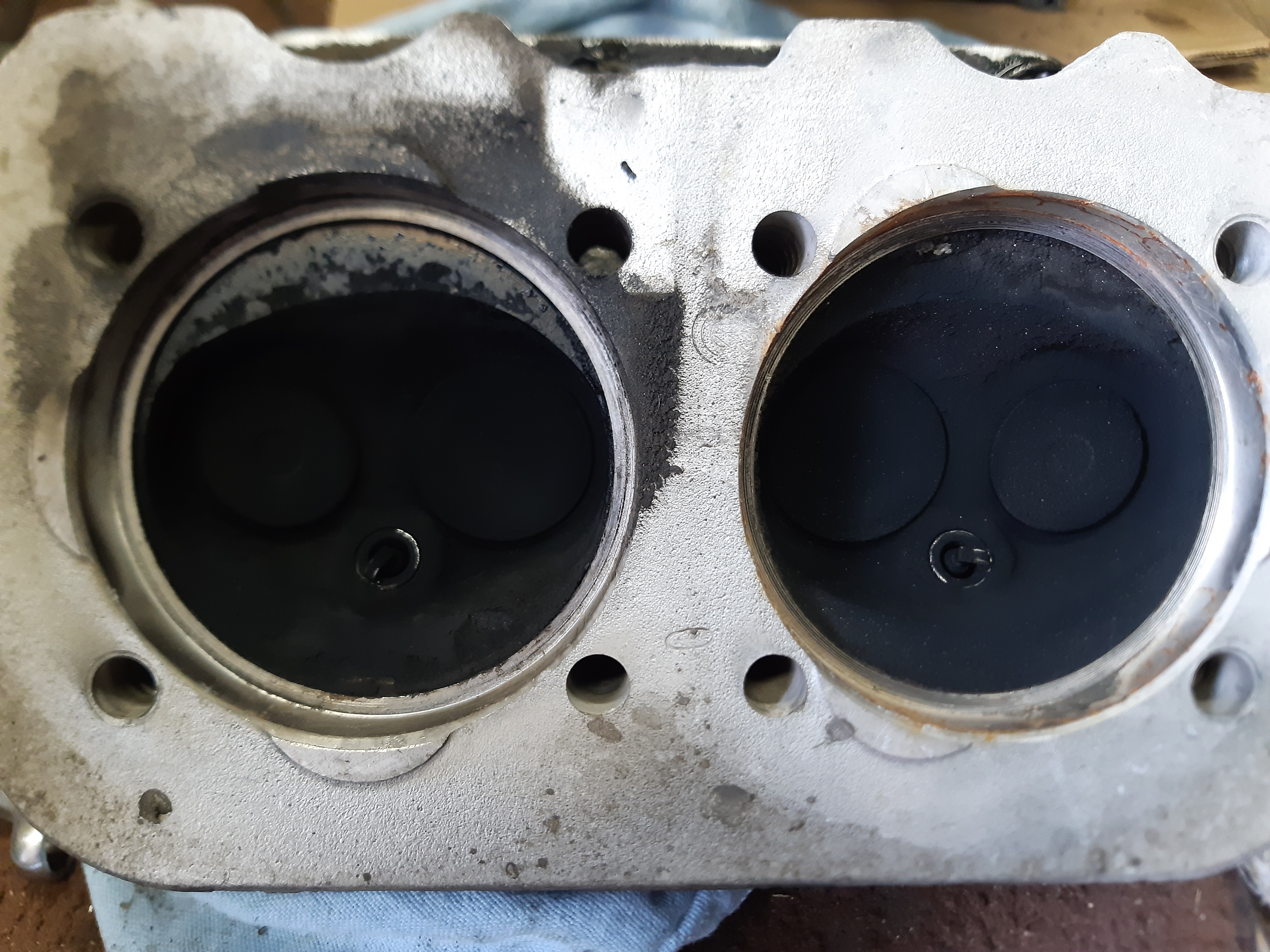

Zylinder sehen so aus.
Die Köpfe so
Clas

puh, der Motor sieht aber auch aus als ob der nicht so richtig gut lief bzw. behandelt wurde.
Es sind Flachkolben verbaut, der Motor ist also defintiv schonmal überholt und "optimiert" worden. Die Zylinder sind aber schonmal durch, der Hohnschliff ist ja nicht mehr wirklich vorhanden.
Die vielen Ablagerungen hinter dem Ventildeckel (Ich gehe mal davon aus, dass die andere Seite auch so aussieht) deutet meines Erachstens darauf hin, dass der öfter mal viel zu heiß gelaufen ist und das Öl an den heißen Stellen verkokt ist. Mit dem Ölwechsel scheint man es zudem auch nicht immer so genau genommen zu haben.
Bei einem gut gewarteten Motor, der nicht dauerhaft zu heiß läuft findet man hier nur leicht bräunliche Ablagerungen und das auch erst nach einer gewissen Laufzeit. Der Kopf ist undicht, da ein Zylinder hier gesifft hat und vieleicht auch abgeblasen. Die Dichtflächen wirst du nacharbeiten lassen müssen.
Im Verbrennungsraum schaut es ja auch gruselig aus. Entweder hat der ordentlich Öl verbraucht, was zum Zustand der Zylinder passt, oder der lief extrem Fett. Das ist aber auch immer nur eine Momentaufnahme. Komisch finde ich auch, dass die Ventile alle unterschiedlich eingestellt sind. Erkennbar an den freien Gewindegängen an Kontermutter.
Meine Theorie:
- Der Motor wurde mal überholt, vermutlich für einen Käfer und hat dann mal seinen Weg in den Bus gefunden, war da aber schon "verbraucht"
- Da der nur auf dem Flugfeld lief, schätze ich, ist der nie wirklich warm geworden oder die Starterklappe hing, entsprechend ist der völlig überfettet.
- Ölwechsel ist vermutlich nie wirklich gemacht worden und durch das fette Gemisch ist das Öl stark mit Bezin verdünnt worden bzw. der Ölfilm an den Zylindern wurde abgewaschen. Desswegen schauen die Zylinder so aus.
