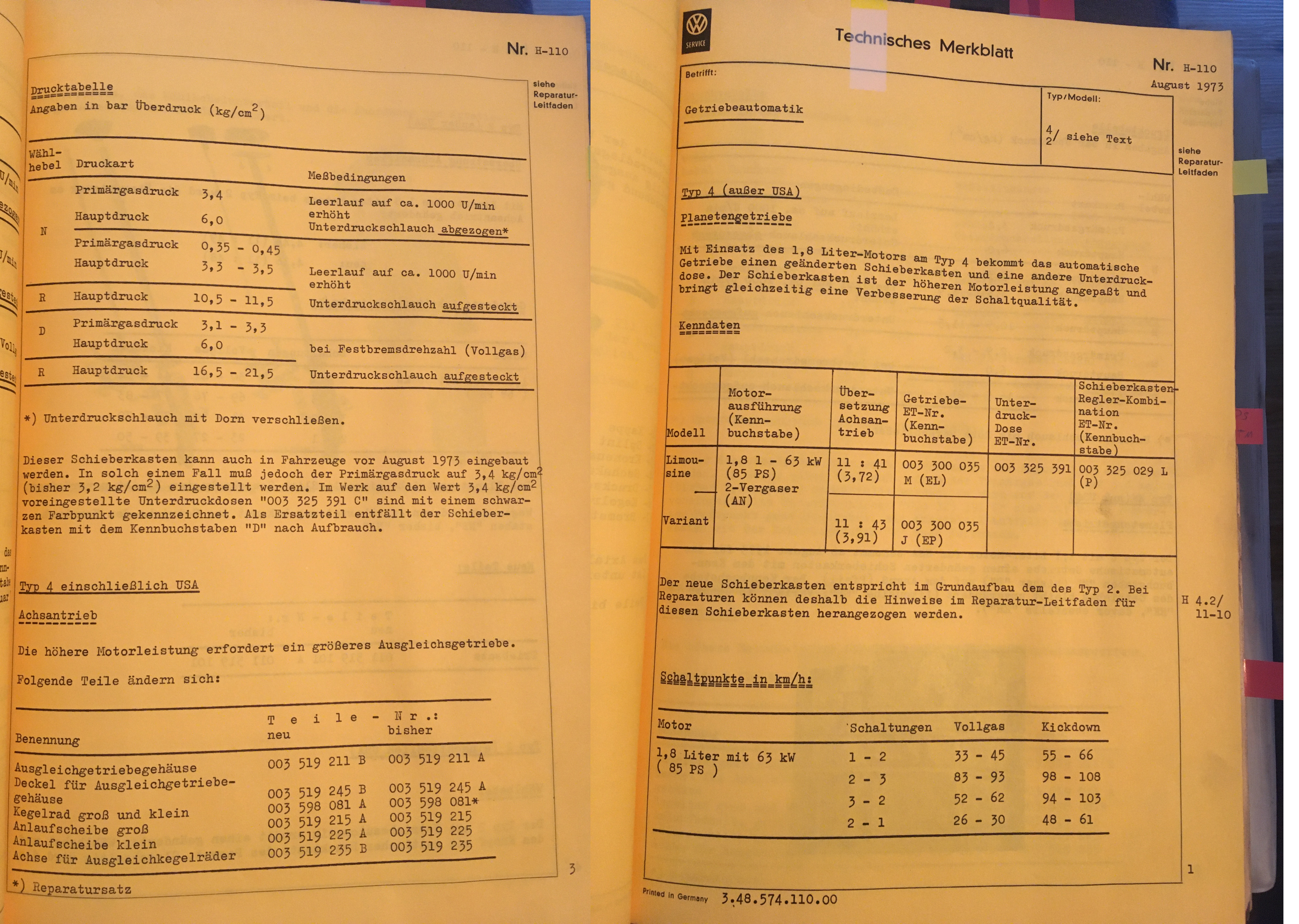

Auf der anderen Seite zeugen die technischen Merkblätter ab 1973 wie vorsichtig VW sich an das Thema Automatikgetriebe herangetastet hat.
So wurde mit Wechsel vom 1,7l auf den 1,8l auch das Getriebe von NA auf NB angepasst, für den Typ2 bedeutet dies (meines Wissens) lediglich eine Veränderung der Übersetzung da die Bauteile im Busgetriebe schon verstärkt ausgelegt waren:
Änderungen der Übersetzung des Achsenantrieb von 4,45 (11:49) auf 4,36 (11:48)
Triebsatz wechselt von: 011 519 101 A auf Bauteil 011 519 101.
(Im Typ 4 musste dagegen auf Typ 2 Niveau angehoben werden und u.A. auch der Schiebkasten und sowie Gehäuse angepasst werden (siehe Anhang).
Die Übersetzung wurde dann mit steigender Motorleistung bis zum 2.1l im T3 auf 4,09 (45:11) angepasst.
