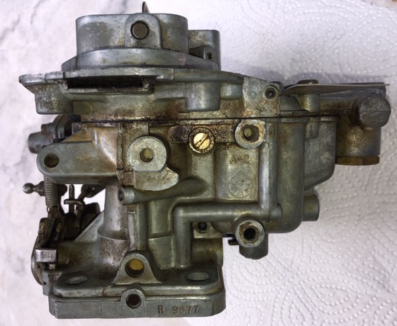

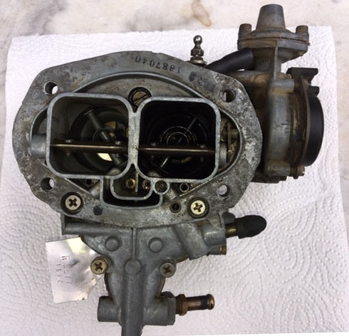

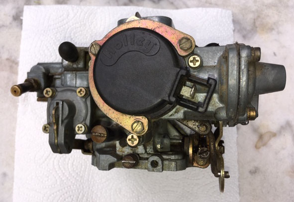

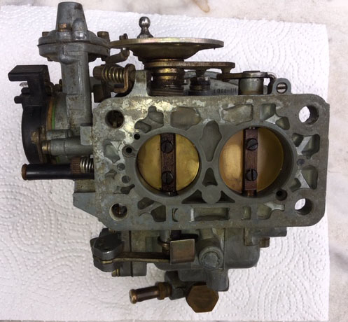

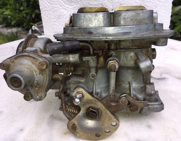

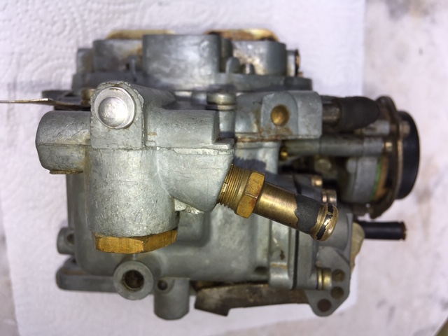

schon Ende letzten Jahres hatte ich ja mal einige Bilder von meinem Vergaser gemacht und um Hilfe bei der Identifikation gebeten - nun habe ich ihn ausgebaut
und mal rundrum fotografiert.
Vermutet wurde ja, dass es sich um einen Weber-Vergaser handelt - aber dann müsste ja auf dem Sockel ein entsprechender Vermerk zu finden sein.
Ich konnte beim besten Willen nichts finden.
Vielleicht kann ich hier nochmal eine Einschätzung der Vergaser-Experten bekommen? DGEV 32/36?
Schönen Wochenende!
Andreas

ein bißchen Google ergab bei mir:
Holley Two Barrel Carburetor R9877 (5200 / 6500 Serie) for 1980 Ford Mustang
(siehe z.B. https://www.opelgt.com/attachments/5200 ... jpg.33719/)
Die Amis sind bei so etwas schmerzfrei

Re: US-Bulli Typ 4, 1700 ccm / Vergaser Identifikation
Cool, danke - ...da habe ich ja wohl wirklich ein Vergaserproblem...
