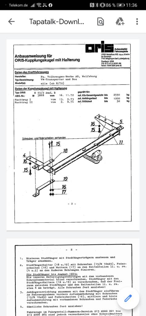

Kann mir jemand die Maße von den Halterungen an einer Oris E55/2 geben.
Es geht um diese Flachstahlwinkel zwischen Ahk und Stoßstange. Es sind 4 Stück.

Re: Halterungen Oris Anhängerkupplung
Anbei
