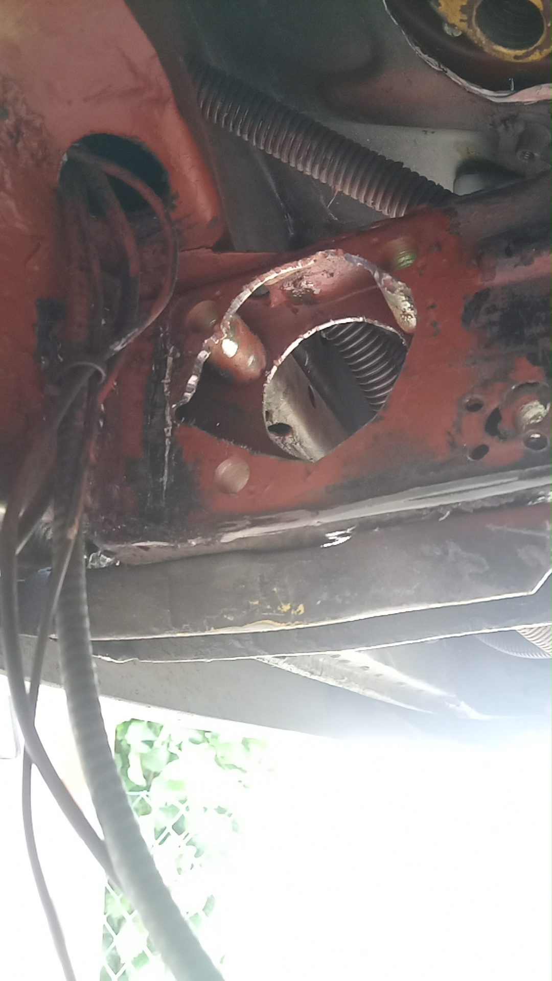

3. Die Aussparung im Rahmen links vergrößern. Ich wollte das erst mit einer Nibbelmaschine machen, da diese 2mm kann und die rechte Wand des Rahmens 2mm stark ist. Links allerdings 3mm, 23,98 Euro Mietgebühr zum Fenster raus geworfen. Also habe ich die Umrisse mit 2mm Bohrern in engem Abstand gebohrt, mit einem feinen Meisel ausgetrennt und den Rest mit einer groben Feile geglättet.
Man braucht wegen der engen Verhältnisse eine Winkelbohrmaschine oder z.B. einen kurzen Pneumatikbohrer (und sehr viel Luft!).

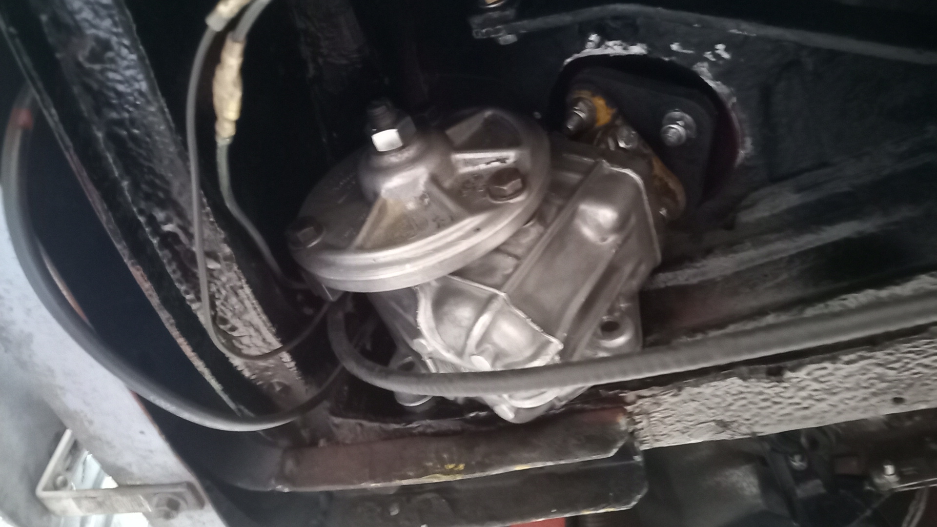

13. Rostschutz und Lack, dann das Getriebe mit der Verstärkungsplatte auf der rechten Seite einbauen und wieder mit der Lenkwelle zum Lenkrad fluchtend ausrichten.
Achtung: nicht die Schrauben des T2a (M10*55) Lenkgetriebes verwenden. Das T2a Gehäuse ist aus Stahlguss, hier braucht es weniger Einschraubtiefe als nun bei Alu, zumal die vorher nicht vorhandene Vertstärkungsplatte auch noch einmal 2mm nimmt.
M10*60 verwenden, Qualität 8.8. Das vom Werk vorgesehene Anzugsmoment habe ich nicht gefunden, habe 40Nm gewählt.
14. Lenkgetriebe genau (!) in Mittelstellung bringen, Lenkrad darauf ausrichten, Neutralstellung der Räder wird dann über die Lenkschubstange eingestellt.
15. Endanschläge der Lenkung prüfen, diese müssen eingreifen bevor das Lenkgetriebe auf Anschlag läuft!
16. Alle Verschraubungen noch einmal überprüfen, Probefahrt machen, und sich über das vollkommen andere Fahrgefühl freuen.
