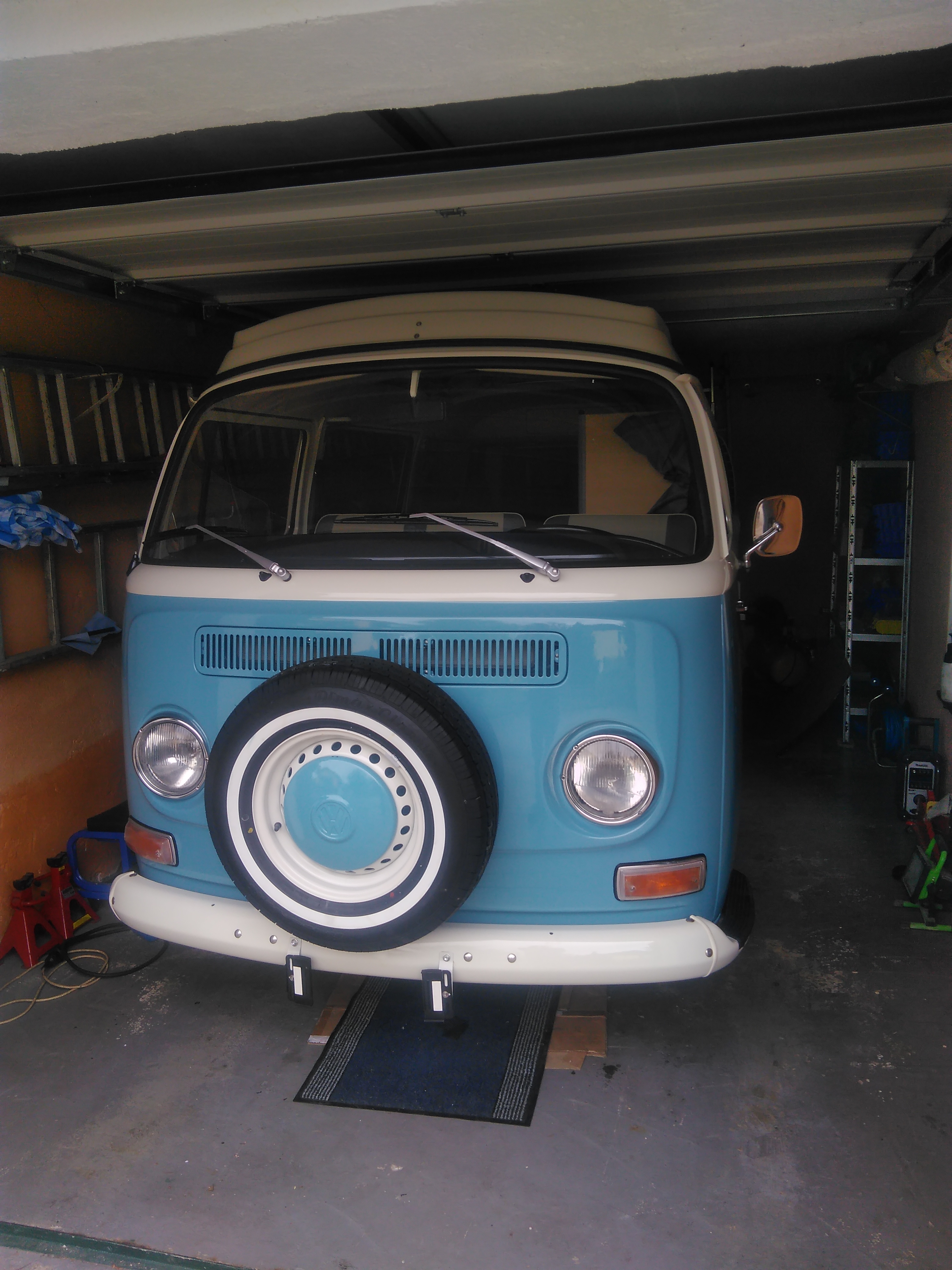

Nach 5 Jahren "blood, sweat, & beers" war ich heute beim Tüv...
Wollte mir eigentlich zu meinem 30ger am Donnerstag und dem 50er vom Bus (erst im November) die H-Zulassung bzw. überhaupt wiederzulassung nach der restaurierung schenken.
Der Herr Tüv will allerdings einen Nachweis von mir dass der Bus schon 30 Jahre ein Camper ist.
Woher soll ich den nehmen?????
Hat jemand Erfahrugnen mit sowas?
Danke schon mal!
Kurze Impression um was es geht :wink:
T2 Erstzulassung 11.11.1970
