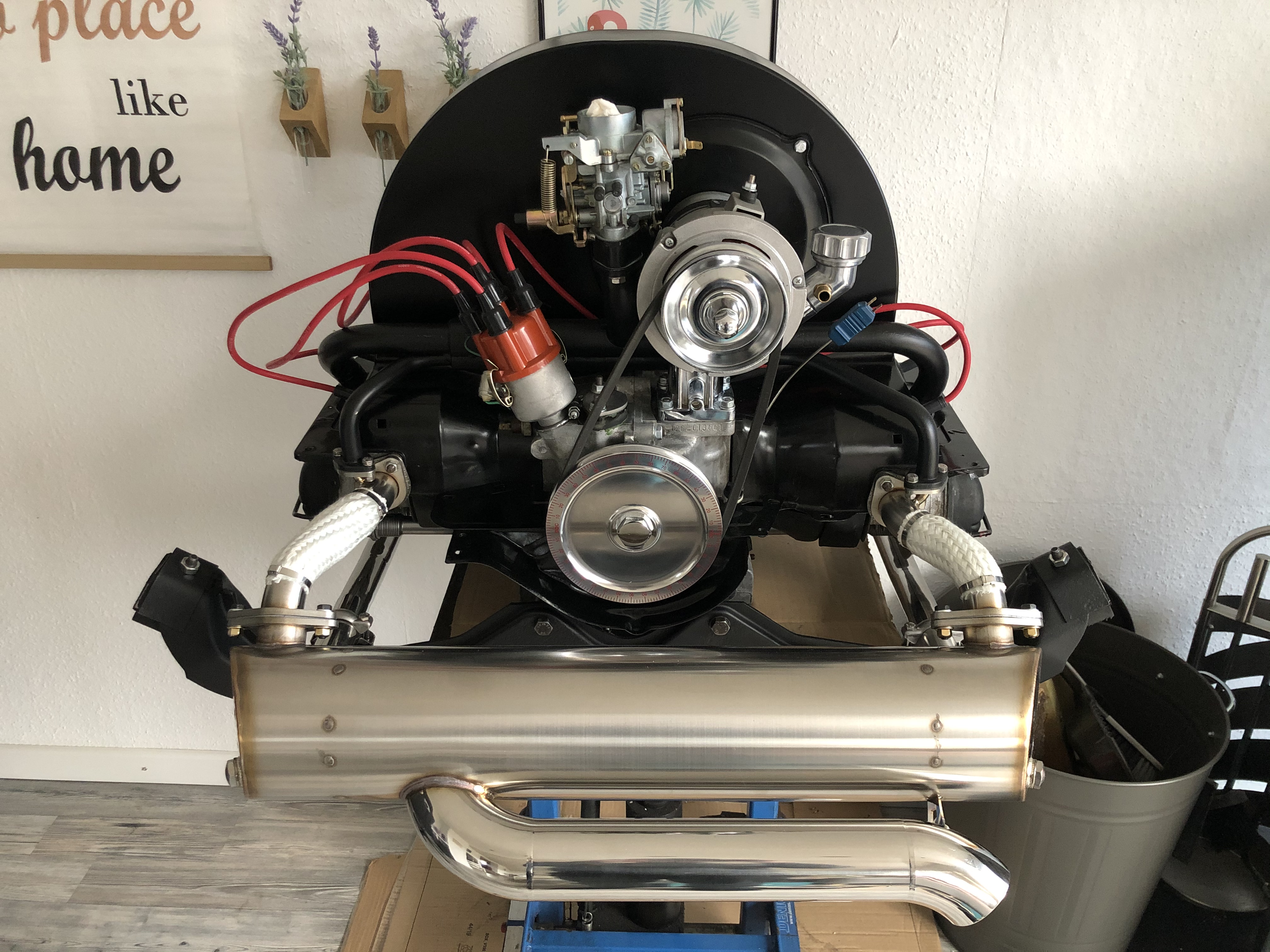

Danke wieder für die Antwort. Verbaut ist ein 1600er Einkanal Mit 47Ps?. Der Verteiler ist leider so nen Chinateil mit Ignition-Zündung, das war der Grubd für den Wechsel..
Es ist soweit am Motor alles original bis auf den Vintage Speed Auspuff.
Die 009 waren doch bei den Serie oder irre ich mich?

Also unter dem Fuß der Lichtmaschine steht:126_013661.
Das habe ich allerdings schon gegoogelt.. ich meine das sind B Motoren oder nicht?
Ich kenne auch nur die Buchstaben zb AS unter den Füßen der lima.

Da bin ich überfragt. Vielleicht ist es ja auch kein Originialmotor mehr?
Poste doch mal Bilder.

Wikipedia meint, das sei ein Industriemotor mit 1600ccm
https://de.wikipedia.org/wiki/Volkswagen_Typ_122
Spricht im Regelfall für geringe Laufleistung.
Ist aber nimmer original.

Der lief mal als Industriemotor..
Also laut Motorenbauer war es ein 1600er.
Zylinder und Kolben sind auf jeden Fall vom 1600er, die hatte er damals neu verbaut.
Bin leider unerfahren was die Motoren angeht, der hätte mir wahrscheinlich auch ein 1200er verkaufen können. :cry:
