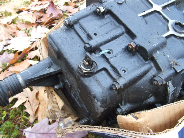

Danke, sehr lesenswert deine Website! Wo befindet sich der "back-up light switch" (F4 im Plan)? Ich hab nämlich keine Spannung auf dem Kabel, wenn der Rückwärtsgang drin ist.

Beiträge: 7776
Re: Rückfahrlichter nicht angeschlossen
Hallo Melvin,
methomat hat geschrieben: 14.06.2020 16:11 Wo befindet sich der "back-up light switch" (F4 im Plan)?
Links vorn im Schaltgehäuse des Getriebes.
Edit: Wenn der Bus damals ohne Rückfahrlicht bestellt wurde, wird an der bezeichneten Position wohl nur eine Verschlussschraube Pos. 57 drin sitzen.
https://volkswagen.7zap.com/de/rdw/typ+ ... 300-29000/
Den Schalter gibt es aber nachzukaufen falls der fehlen sollte.
Händlerbeispiel: https://www.wagenteile.de/shop_de/94152 ... 15212.html
