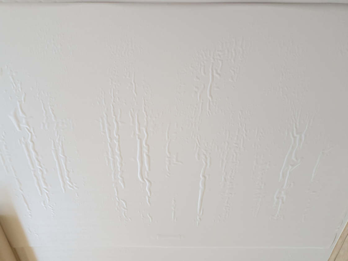

ich würde mich über einen Hinweis von Euch sehr freuen: Mein T2b Westfalia TinTop benötigt einen neuen Dachhimmel. Die entsprechende Spezialfolie habe ich bei BUS O.K. bestellt. Wie immer schnelle Lieferung - alles prima.
ABER: Mein Polsterer, der sehr zuverlässig ist und viel Erfahrung im Aufbereiten von Oldtimern hat, ist verzweifelt. Er hat sich strikt an die Einbauanleitung vom Versender gehalten - mit den notwenigen Materialien und Arbeitsschritten. Das Ergebnis nach 1 Woche Pressen und Trocknen seht Ihr unten. :(
Er weiß nicht, was er beim nächsten Mal anders machen soll. Habt Ihr einen Tip?

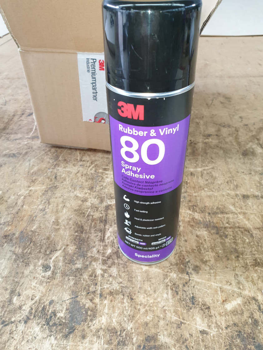

Falscher Klebstoff. Bitte beachte die Empfehlung von Bus-OK.

Ja, tatsächlich. Das war nicht der Kleber "3M Scotch-Weld Sprühklebstoff auf Basis Synthetischer Elastomere 80, Gelb".
Der sieht anders aus.
Mit dem richtigen dürfte es dann wohl klappen, oder?

Ich hatte den richtigen Kleber, aber leider ist es bei mir ähnlich geworden wie bei dir. nur die seitlichen Leisten sind gut geworden.
Um die Folie perfekt anzubringen muss man wohl wirklich Vollprofi sein.

Mittlerweile ist mit dem Lieferanten des Klebers geklärt, dass es doch der richtige war. 3M wechselt wohl permanent das Layout der Dosen - so jedenfalls der Lieferant. Den Lieferschein habe ich gesehen, alles soweit korrekt.
Damit ist mein Problem leider wieder aktuell. Wir sind ratlos. Was tun?

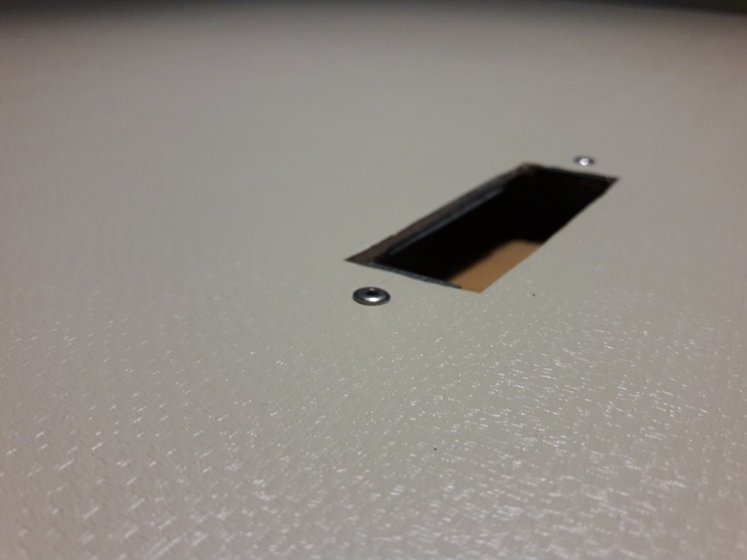

ja, nachdem ich die letzte Klebeschicht eben NICHT ablüften lassen habe klebt es einwandfrei. Es gibt ein paar Stellen an denen nicht genügend Klebstoff ist, dort gibt es wenn es über 35° im Bulli hat kleine Bläschen, die dann wieder weg gehen wenn es kühler wird.
Ansonsten kann sich das Gesamtergebnis sehen lassen. Ich würde die Aktion aber ehrlich gesagt nicht mehr machen ;-) sondern das schöne Pappelsperrholz einfach 2 Mal klar lackieren.
Wenn Du einen Schreiner kennst der eine Furnierpresse hat die er übers Wochenende nicht braucht, würde ich den Fragen ob er Dir den geklebten Himmel (ohne Temperatur natürlich) Von Freitag Abend bis Montag morgen presst.
