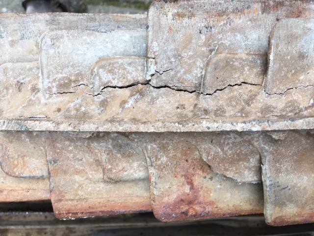

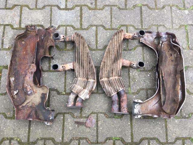

An meinem US-Reimport, CB-Motor, 1700ccm mit 66 PS wollte ich nach den tollen Beiträgen hier im Forum, nun auch meine Wärmetauscher überarbeitet.
Beim Auseinanderbauen ist mir am "gerippten" Innenleben (Aufpuff) ein gravierender Riss aufgefallen.
Mich würde interessieren, ob auch schon mal jemand sowas bei sich feststellen konnte und wie so etwas entstehen.
Materialfehler? Deutet dies auf einen anderen Defekt hin? Thermische Probleme?

Moin! Da es sich offensichtlich "nur" um das umgossene Aluteil handel besteht m. E. erstmal keine (Vergiftungs-)Gefahr.
Könnte ein Fehler beim Gießen von damals sein...
Konnte ich damals bei meiner Anti-Asbest-Aktion nicht erkennen, halte ich aber für unkritisch (sollte Dein Motor nicht extrem zu heiß laufen aber dann würde eher was anderes kaputt gehen als der zentimeterdicke Aluguss

Ok, gut,
ich werde das Teil mit Pressluft abdrücken - nur zur Sicherheit.

Hallo, ich halte das für einen gewöhnlichen Riss von Alu, welches 50 Jahre erwärmt und abgekühlt wurde, eher unkritisch.
Wenn der Riss durchginge, wären Rußspuren sichtbar.
