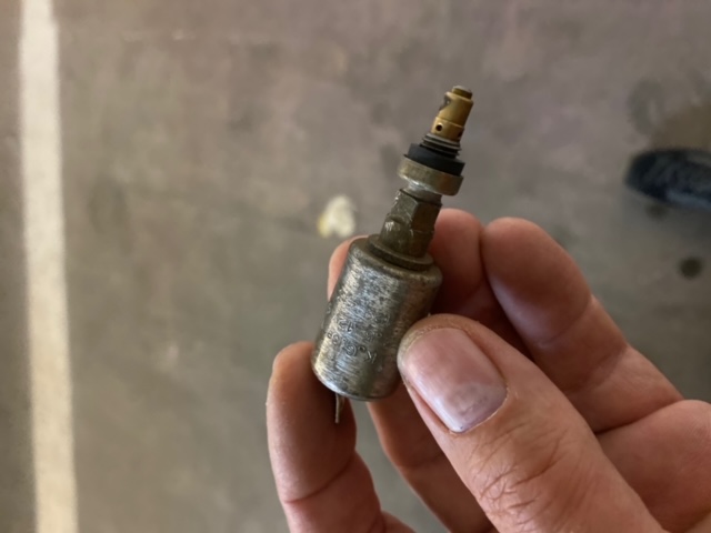

dieser Thread ist jetzt schon etwas älter, trotzdem will ich meine Erfahrungen und mein rudimentäres Fachwissen hier einmal einstellen, in der Hoffnung, dass es anderen Forumsbesuchern hilfreich ist. Denn bei dem Versuch, mich im Forum zu "Ruckeln bei Teillast" schlau zu machen, war ich auf diesen Thread gestoßen und an den hilfreichen Ausführungen von Torsten hängen geblieben. Mir fiel aber auf, dass Torsten (und auch Stefan) zwar von der "Leerlaufdüse (die mit dem Magnetventil)" schrieb, und dass man sie ausblasen solle, falls Teillastruckeln auftritt, dass er aber auf das Magnetventil selbst nicht einging.
Wie Patrikb hatte auch ich an unserem CJ ein leichtes, "erträgliches" Konstantfahrruckeln verspürt, mit dem man sich aber gut arrangieren konnte. Kürzlich aber war nach längerer Fahrpause das Ruckeln heftig, und das Auto nahm praktisch nur Vollgas gut an. Alles andere wurde mit derartigen Schockstößen geahndet, dass mir die Plomben aus den Zähnen, und dem Bus die Teller aus den Westfaliaschränken fielen. Bei der Begutachtung fiel auf, dass das Leerlaufabschaltventil des linken Vergasers beim Einschalten der Zündung nicht "klickte", das Ventil also nicht aufging. Die Suche nach einem Ersatzteil (Teilenummer lautet 058 129 413 F) blieb letztlich erfolglos.
Ein Telefonat mit Detlef vom OWL-Stammtisch im Vorfeld eines schönen Treffens am Freilichtmuseum Detmold brachte wie eigentlich immer in solchen Fällen Trost: "Du, ich glaub, so eins habe ich noch im Keller rumfliegen...". Zünftig an der Tankstelle des Freilichtmuseums eingebaut, "klickte" es dann aber auch mit diesem Ventil nicht, was uns am Ende auf die Verkabelung zwischen Zündspule und Vergasern brachte. Ein astronomisch hoher Widerstand in der Verkabelung nach links ließ einfach keine Spannung mehr am linken Vergaser ankommen. In der Gruppe dort an der 60-er-Jahre-Tankstelle konnte das Problem aber sehr leicht gelöst werden. Seither habe ich wieder "Doppelklick"
Meine Empfehlung also für alle, die dies bei der Suche nach Hilfe im Zusammenhang mit Magerruckeln, Teillastruckeln, Konstantfahrruckeln oder Magnetventil bzw. Leerlaufabschaltventil lesen:
Lutz
- das Ohr an die Vergaser halten und jemanden bitten, die Zündung einzuschalten. Klicken beide Vergaser? Wenn nicht
- Verkabelung von der Zündspule bis zu den Abschaltventilen überprüfen, ggf. durchmessen und instandsetzen. Klickt's jetzt?
- Falls ja: starten und freuen, dann bei Gelegenheit Vergaser/Zündzeitpunkt überprüfen, einstellen, reinigen etc
- Falls nein: Viel Erfolg bei der Suche nach 058 129 413 F (so jedenfalls beim CJ). Vielleicht mal hier im Forum nachfragen, wer eins liegen hat

Hallo Lutz,
vielen Dank fürs Mitteilen Deiner Erfahrungen.
(allerdings mit "D" am Ende der Teilenummer [g55]. Welche Düsengröße ist bei "F" gegeben?)
https://www.wagenteile.de/shop_de/12941 ... 9413d.html
Hier handelt es sich aber um ein Reproteil. Wie lange die halten werden, entzieht sich leider meiner Kenntnis.
Und ja, es sollte auch mit einfachen LL-Düsen funktionieren, falls sich das noch nicht herumgesprochen haben sollte.
Händlerbeispiel: https://www.wagenteile.de/shop_de/12941 ... 9415d.html
Bei dem heutigen, modernen Sprit gibt es da auch kein "Nachdieseln".
Bei den Brasilienbussen mit Typ 1 Motor und Zweivergaseranlage sind die LL-Düsen auch ohne Elektromagneten ausgestattet.
https://www.paruzzi.com/uk/volkswagen/e ... old/42144/
BTW: Solche LL-Düsen gehören auch als Ersatz in den 1. Hilfe-Koffer.

Hallo Norbert, und Danke für Deine Ergänzungen! Es soll nicht unerwähnt bleiben, dass unser kurzes Gespräch beim OWL-Stammtisch bei meiner Lösungssuche auch fruchtbar war, wenn auch nur als Ansporn zu weiterer Wissenserweiterung. All das hier beweist aber wieder: ohne Gleichgesinnte bist Du nix. Die Schwarmintelligenz löst wirklich die meisten, wenn nicht alle Probleme mit dem Bus…
Alles nur laut gedacht…
Lutz
Hihi, so sehen die Dinger also aus, wenn sie nicht alt sind. Hab ich nicht gefunden bei meiner Recherche... Was die Düsengröße angeht - keine Ahnung, weder bei meinem Original- noch Detlefs gebrauchten Kellerventil. Ist das auf dem Gehäuse eingeschlagen? Dann schau ich noch mal nach…Norbert*848b hat geschrieben: ↑16.09.2021 18:45 Hier gibt es einen Händler, der hat so viele davon herumliegen, dass er sie glatt verkaufen muss:

So. Ich fand die Info „52,5 / 12V“ auf dem runden Gehäuse eingeschlagen, wo sich auch die schon genannte Teilenummer mit dem „F“ am Ende fand. Das Nachrüsten-Ventil, das Du, Norbert, aufgestöbert hattest, ist dann mit g55 ja schon etwas größer im Durchmesser und würde Deiner Empfehlung folgen.Norbert*848b hat geschrieben: ↑17.09.2021 23:38 Ich kenne das jetzt leider nur vom Typ 3 (32 PDSIT), da sind auf dem Sechskant die Volt-Zahl sowie die Düsengröße eingestanzt, also z.B. 12 V, 50.
Wie das beim Typ 4 Motor gehandhabt wurde, entzieht sich leider meiner Kenntnis.
Also ich habe jetzt erst mal genügend Infos zum Thema, ich hoffe, zukünftige Leser auch.
