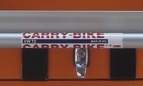

meiner hat auch nur eine Aufkleber mit "...MAX 35 KG"

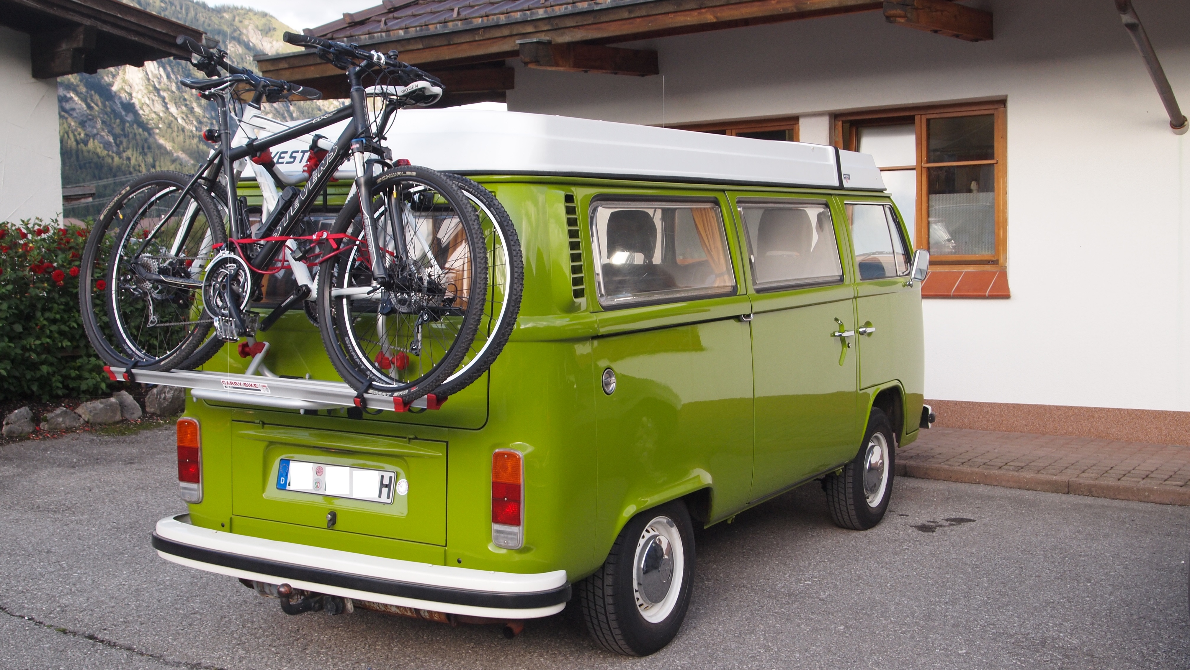

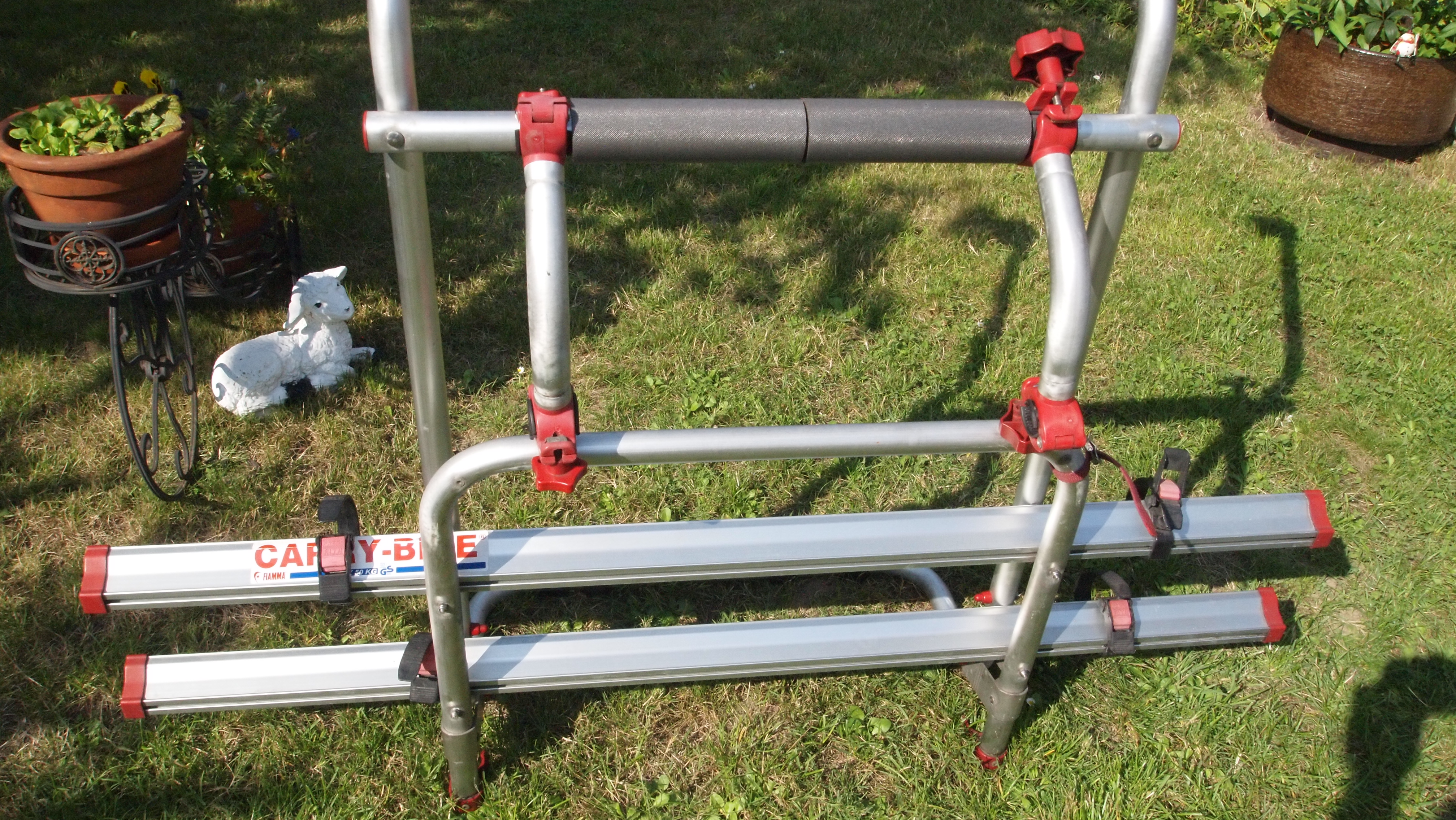

der FIAMMA Carry Bike für den T2 hat ein Eigengewicht von 7 KG und eine max. Zuladung von 35 KG. Die T3-Version passt nicht ohne weitere Umbaumassnahmen am Auto oder Träger nicht. Ich habe es probiert.
Meine Klappe belaste ich mit 2 Rädern a 12,5 KG plus 7 KG Träger. Die Heckklappe scheuert bei dieser Belastung leicht an der unteren Kante. Ich schütze die Kante immer mit zwei Lagen Panzertape um Lackschäden zu vermeiden. Der T3-Träger sieht folgedermassen aus :
Der Radschienen dieses Trägers sitzen vor der Motorklappe. Das passt so nicht.
Hilmar
