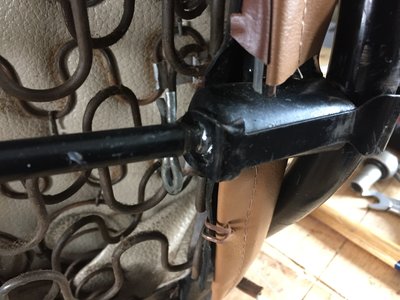

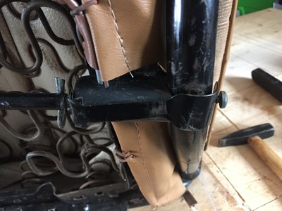

Hallöle,
ich hab eine Frage zu der Rückenlehnenverstellung des Fahrersitzes.
Die Rändelschraube kann ich rein und rausdrehen, aber es passiert nichts. Es funktioniert von der Technik alles, aber eine Rückenlehnenverstellung findet nicht statt.
Ist das bei Euch auch so?
Viele Grüße, Peter

Dann funktioniert es aber nicht.
Hast du mal den Sitz ausgebaut?

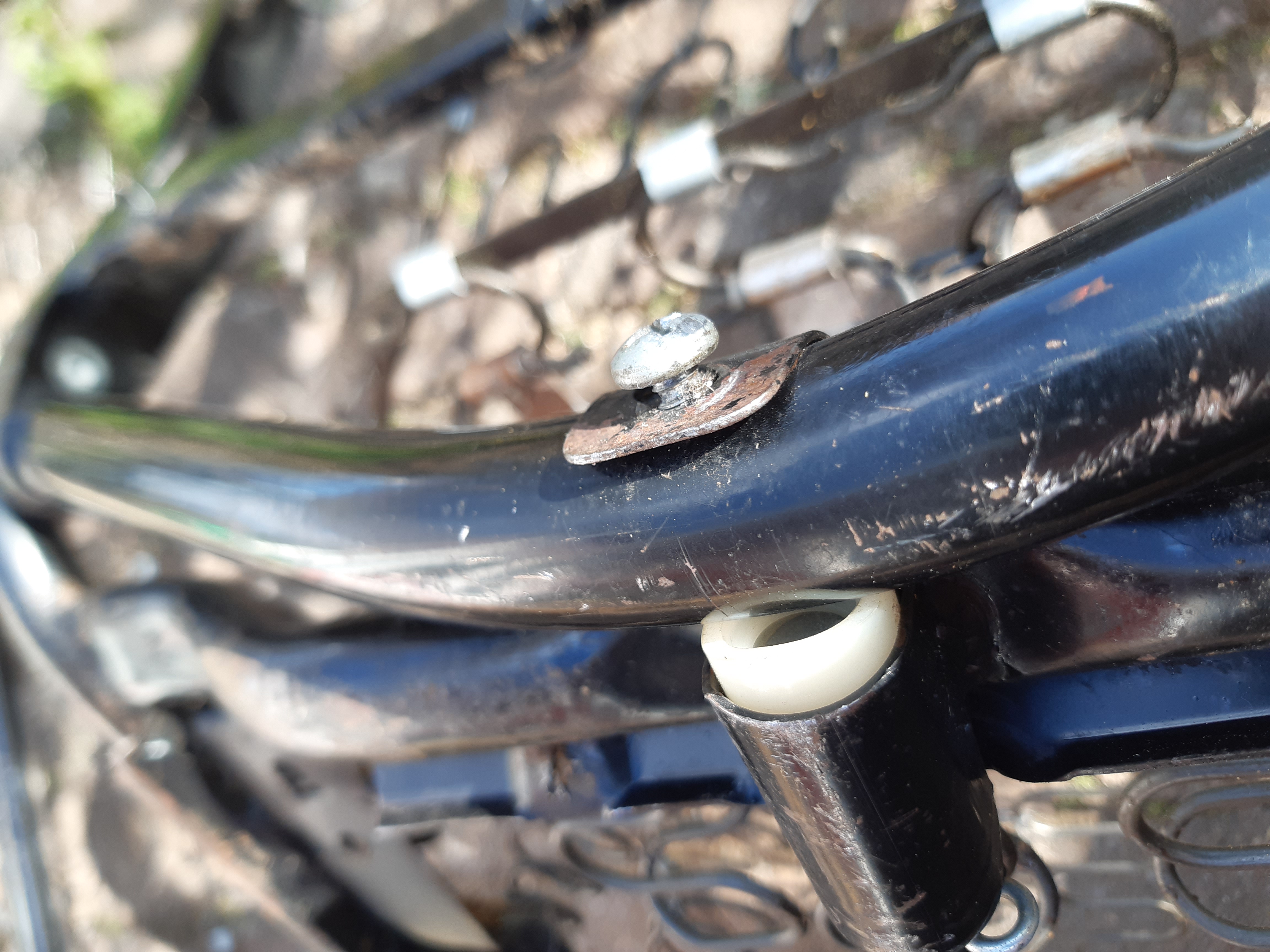

Das weiße Teil muss sich rein und raus bewegen.

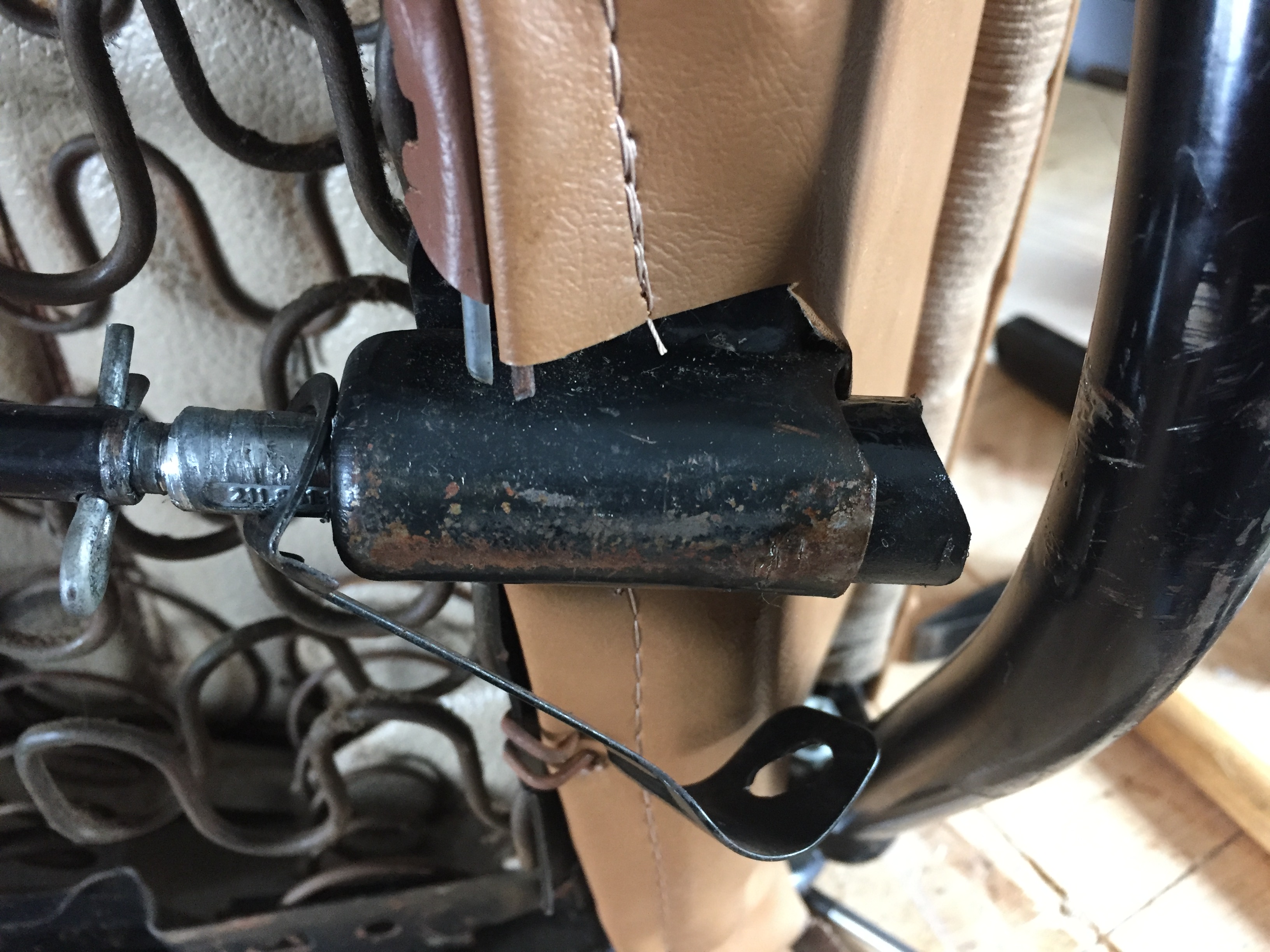

Der Sitz ist ausgebaut. Ich hab die Mechanik wieder gangbar gemacht. Der Plastikbolzen fährt raus, wenn die Lehne ausgebaut ist und kein Druck gegen dem Bolzen ist.
Wenn ich aber das Spannblech noch befestige geht nichts mehr.

Du hast das Spannblech falsch montiert.
Das muss mit dem weißen Kunststoffteil in die Hülse.
