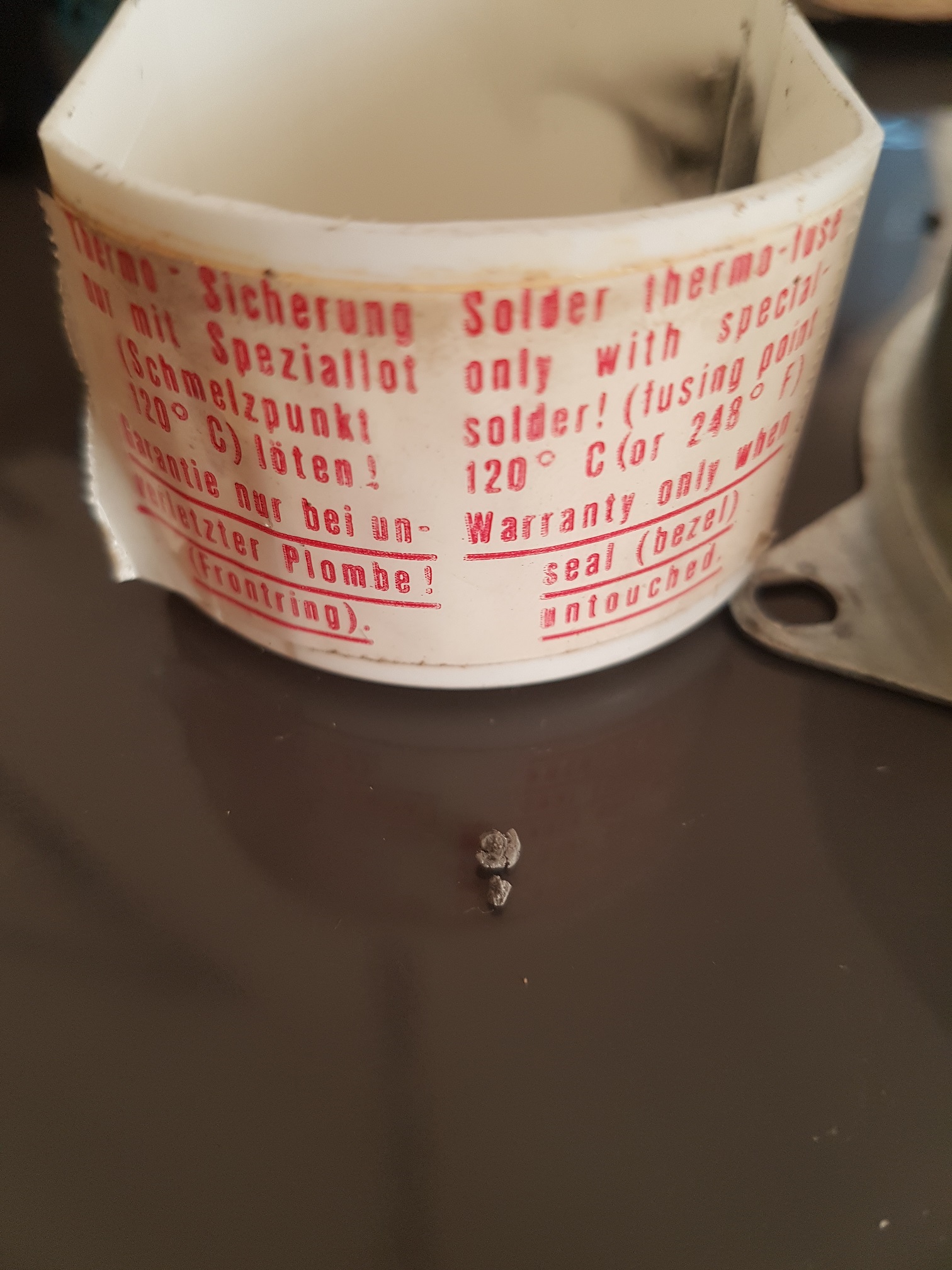

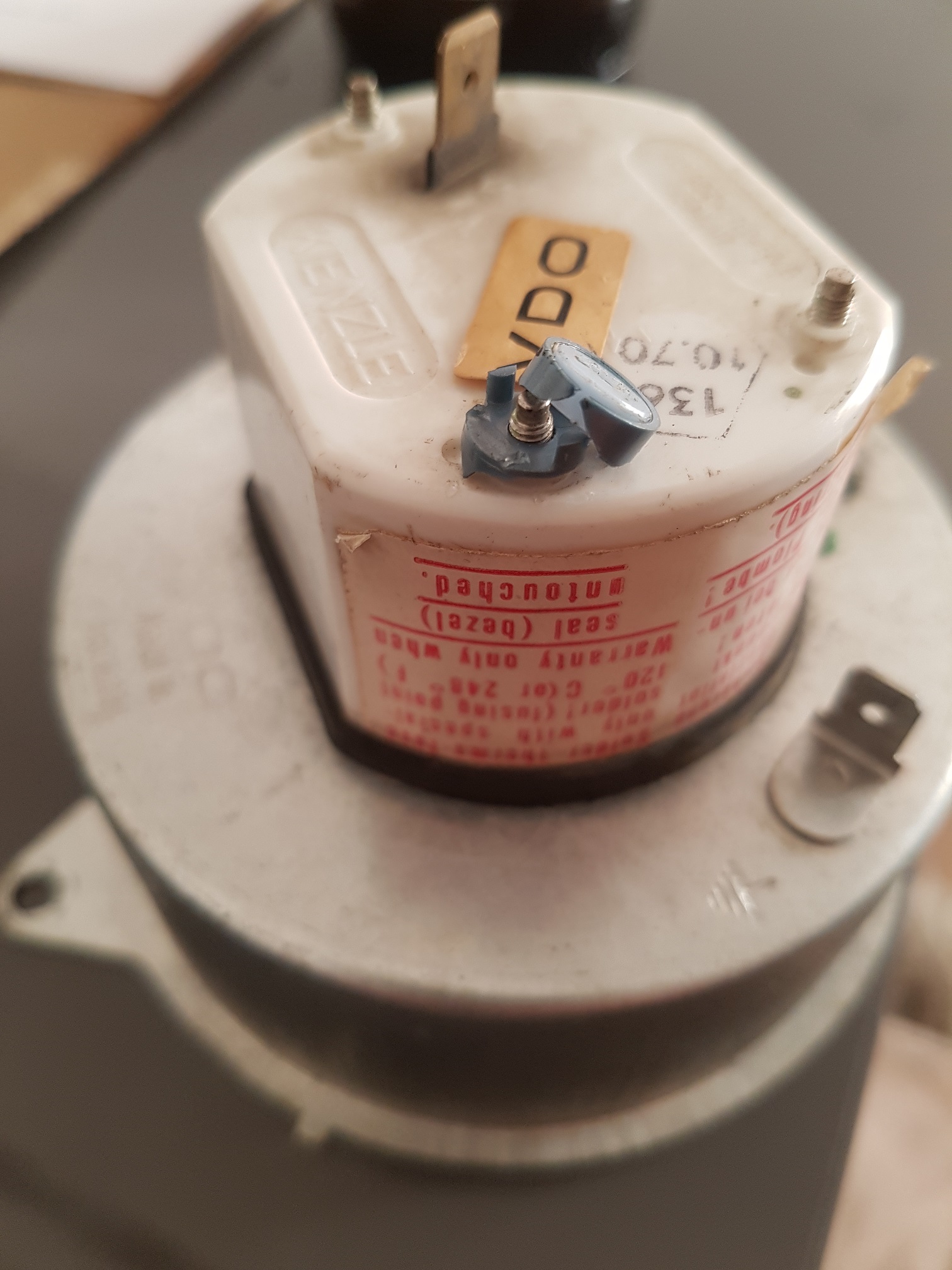

1. blaues Siegel hinten zerstören. Achtung, danach ist die Garantie erloschen. Darunter befindet sich noch eine Mutter. Alle drei Muttern aufschrauben.

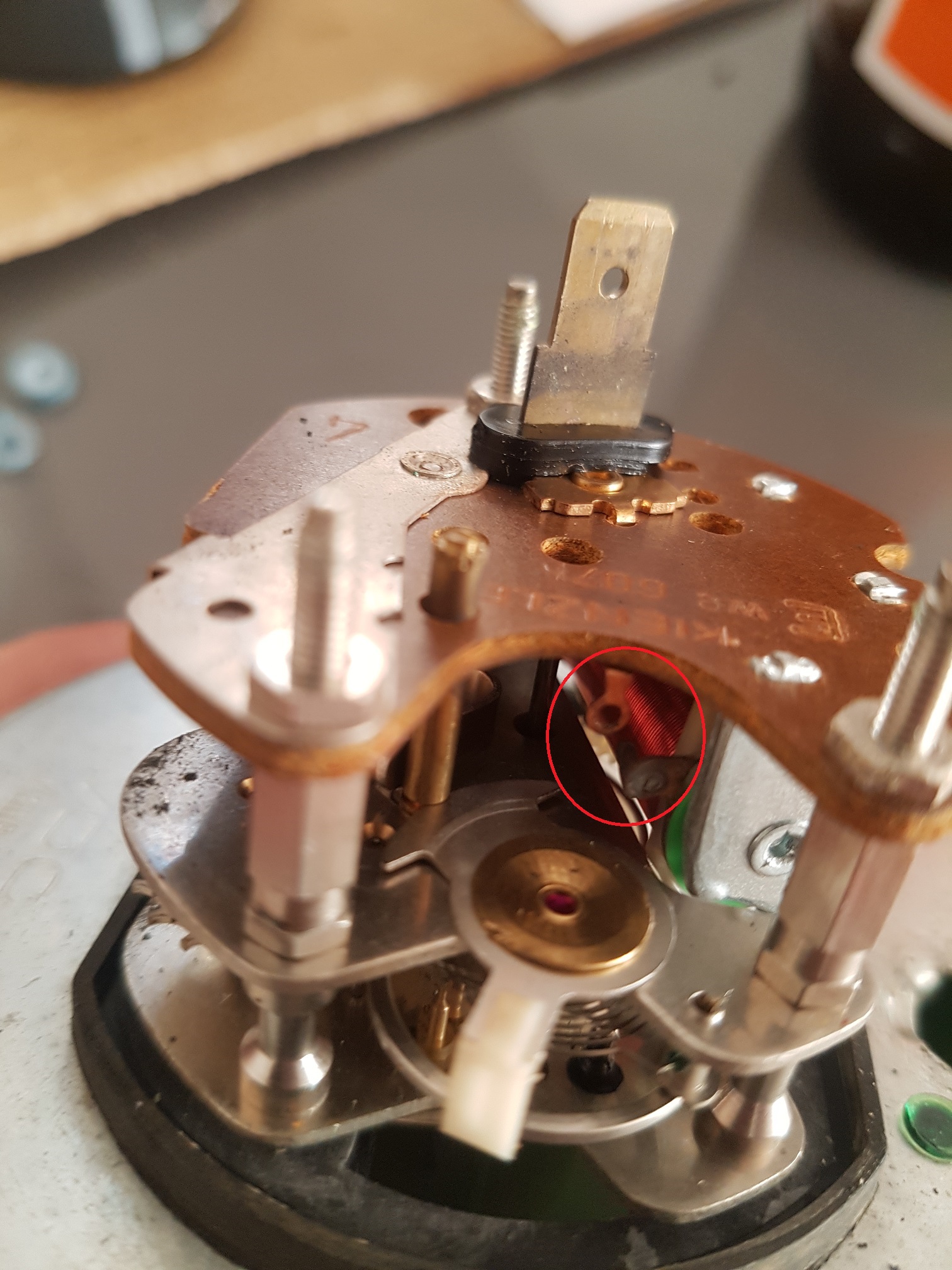

2. Das Aufziehmodul des Uhrwerks, welches dieses typische "Klack" macht, ist mit einer 120 Grad Speziallotsicherung versehen.
Den Einen treibt das Aufziehmodul in den Wahnsinn den Anderen gibt es ein beruhigendes Gefühl, dass die Batterie noch nicht leer ist.
Bei mir war das wohl eine kalte Lötstelle, die nach 50 Jahren aufgegeben hat.

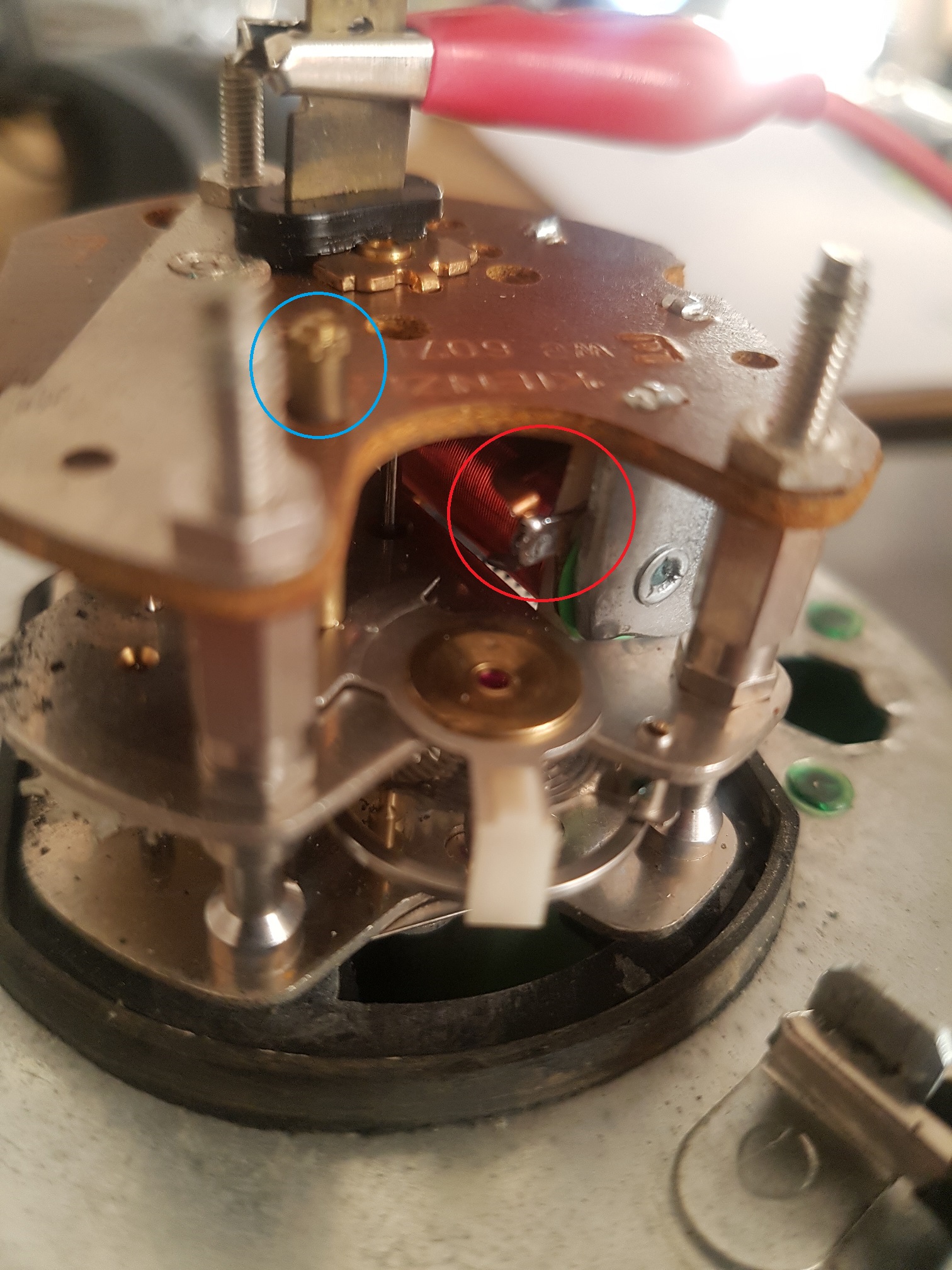

3. die Sicherung wieder zusammenlöten. Nun sollte der Magnet wieder die Feder aufziehen. Ich hab kein Speziallot genommen. Soll jeder selber entscheiden.
4. Über die Schraube mit dem blauen Kreis kann die Federvorspannung des Uhrwerks geändert werden. Meine ging schon immer zu langsam, macht mir nix, ticken die Uhren im Bus halt langsamer.
