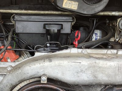

Servus zusammen,
ich bitte um Hilfe bzgl. der korrekten Länge des Ölpeilstabes für meinen T2 (siehe Signatur). Bei mir steckt da nämlich ein Fremdteil drinnen und ich bin mir nicht sicher, ob die Länge passt. Ich habe hierzu zwar schob im Forum recherchiert, aber keine eindeutige Antwort gefunden.
Bei dem verbauten Stab liegt die Max.-Markierung bei 327 mm und die Min.-Markierung bei 346 mm, vom Anschlag aus gemessen.
Die hier im Forum angegebenen Längen sind teilweise um 100 mm kürzer, wenn das stimmt, wäre ich mit viel zu wenig Öl unterwegs. :shock:
Vielen Dank und Schöne Grüße,
Hubert

mach mal ein Bild von deinem. Wahrscheinlich hast du ein Industrieblock, da kommt der Peilstab von oben und nicht neben dem Öleinfüllstutzen. Dann passt die Länge.
Zur Not Öl ablassen und mit 3l auffüllen.
https://forum.bulli.org/viewtopic.php?f ... ab#p214201
Gruß Jan

Ok, dass der Industriemotor jetzt seinen Einfüller auch oben an der Entlüftung hat, hab ich nicht erwähnt...
Ist ein Industriemotorblock, der hat einen anderen Peilstab und die Länge müsste so stimmen. Guck mal nach ein paar Bildern von Typ 4 Motoren, dann weißt du, was ich mein.
Gruß Jan

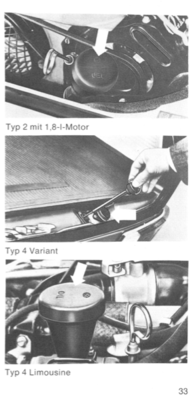

Hallo Hubert,
Du brauchst den Ölstab von einer Typ4-Limo - hab aber keine Ahnung wo man so etwas bekommt...
Aus der Betriebsanleitung:
T2-Bulli vor der LiMa - Typ4-Limo oben auf wie bei Hubert (aber ohne modernen Plaste-Ölstabgriff!)
(siehe https://www.vw-t2-bulli.de/index.php?de-books-manuals )
HubertG
