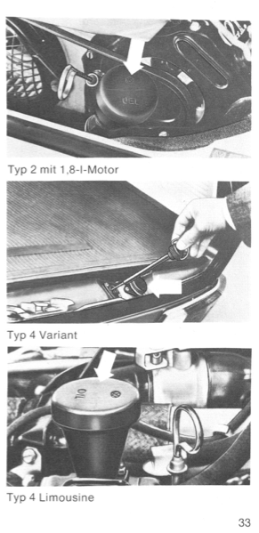

von Rolf-Stephan Badura
Hallo Hubert,
Du brauchst den Ölstab von einer Typ4-Limo - hab aber keine Ahnung wo man so etwas bekommt...
Aus der Betriebsanleitung:
T2-Bulli vor der LiMa - Typ4-Limo oben auf wie bei Hubert (aber ohne modernen Plaste-Ölstabgriff!)
(siehe https://www.vw-t2-bulli.de/index.php?de-books-manuals )
