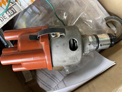

So, ich bin mir recht sicher der Zündverteiler ist die Ursache.
Beim abziehen hat sich bei 2 und 4 der Motorlauf nicht geändert.

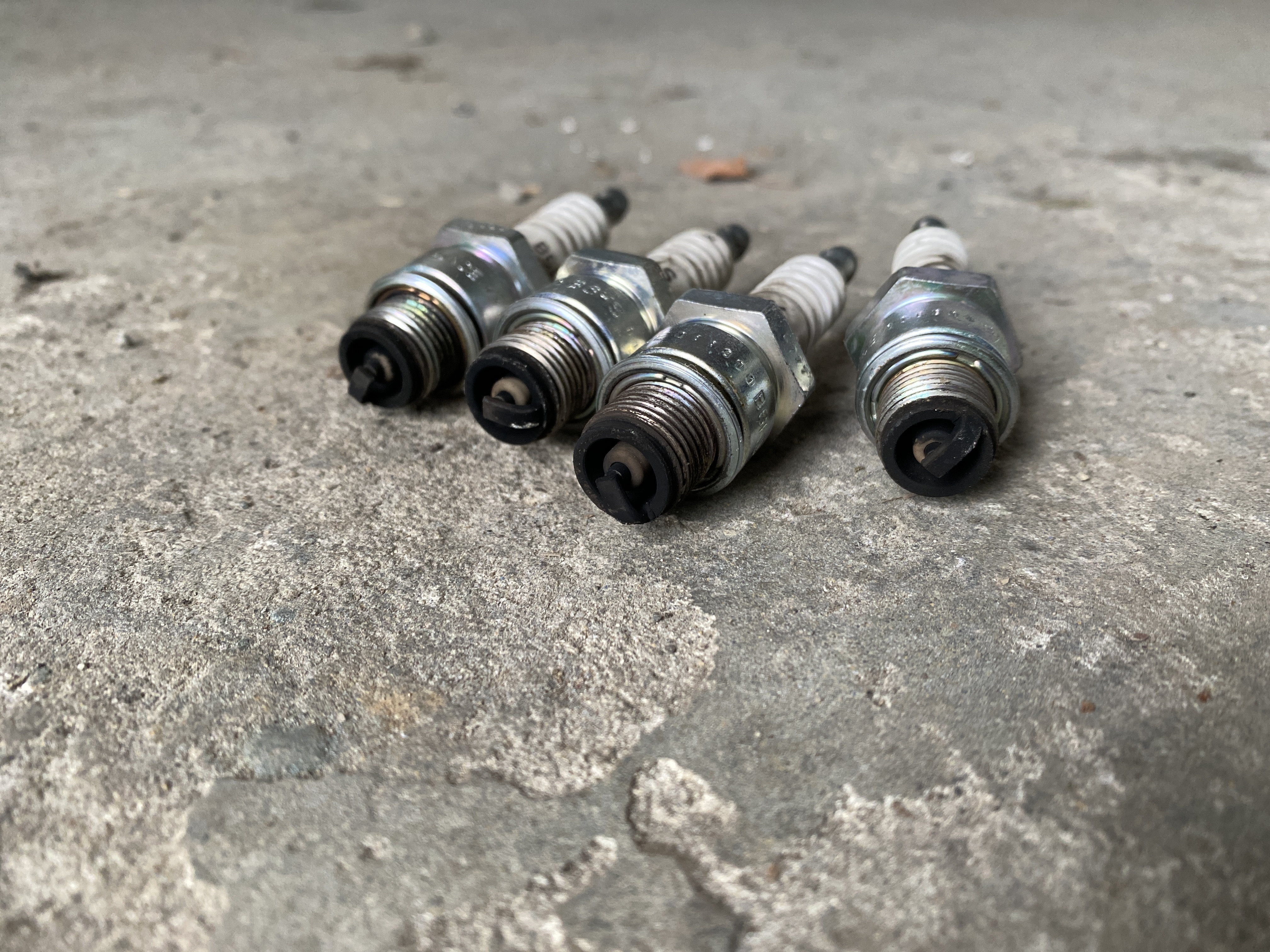

Zündkerzen hab ich gewechselt und sie waren alle recht schwarz. Übrigens NGK ist B6HS.
Hab jetzt Bosch W7AC aus meinem Ersatzmotor drin weil natürlich alle Läden in der Nähe schon zu hatten. Lief genauso schlecht wie vorher.
Dann nochmal getestet mit abziehen und bei 2 und 4 ist kein Funke über gesprungen. Mit etwas Druck auf den jeweiligen Stecker am Verteiler kam der jeweilige Zylinder auch kurzzeitig hinzu.
Habe dann den 123ignition ohne Unterdruckanschluss auf Kurve 0 eingebaut und siehe da. Sprang besser an und rußte beim Gas geben auch nicht so stark wie der alte. Dann nochmal mit abziehen getestet und bei jedem Zylinder wurde der Lauf unrund.
Eventuell liegt’s ja dran, dass mir eine Abdeckung am alten Zündverteiler vor einiger Zeit verloren gegangen ist?
Jetzt scheint er gut zu laufen, beim runtertouren fällt der Motor aber ziemlich weit runter sodass ich schon bedenken habe ob er fast ausgeht. Muss ich wohl nochmal das Standgas etwas anheben.
Wird wohl Zeit mit dem 123 tune+ mal ne ordentliche Abstimmung vornehmen zu lassen...
Danke für alle Tipps und Vorschläge!
