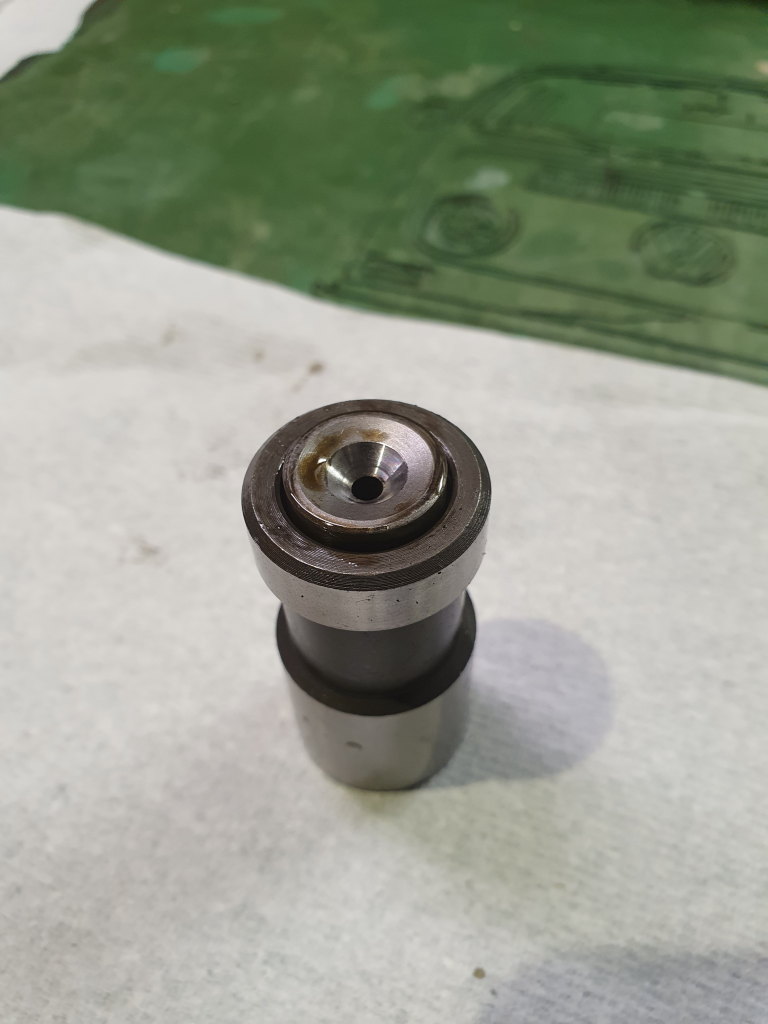

Wenn man Hydrostößel ausbaut, neu kauft oder lange gelagert hat sind die Stößel in der Regel nicht entlüftet und "weich".
Hier muss man vor dem Einbau einmal die Druckprobe machen:
Wenn man auf die Stößelpfanne drückt, darf ein entlüfteter Stößel nicht nachgeben.
Wenn ja, dann muss er vor dem Einbau entlüftet werden.

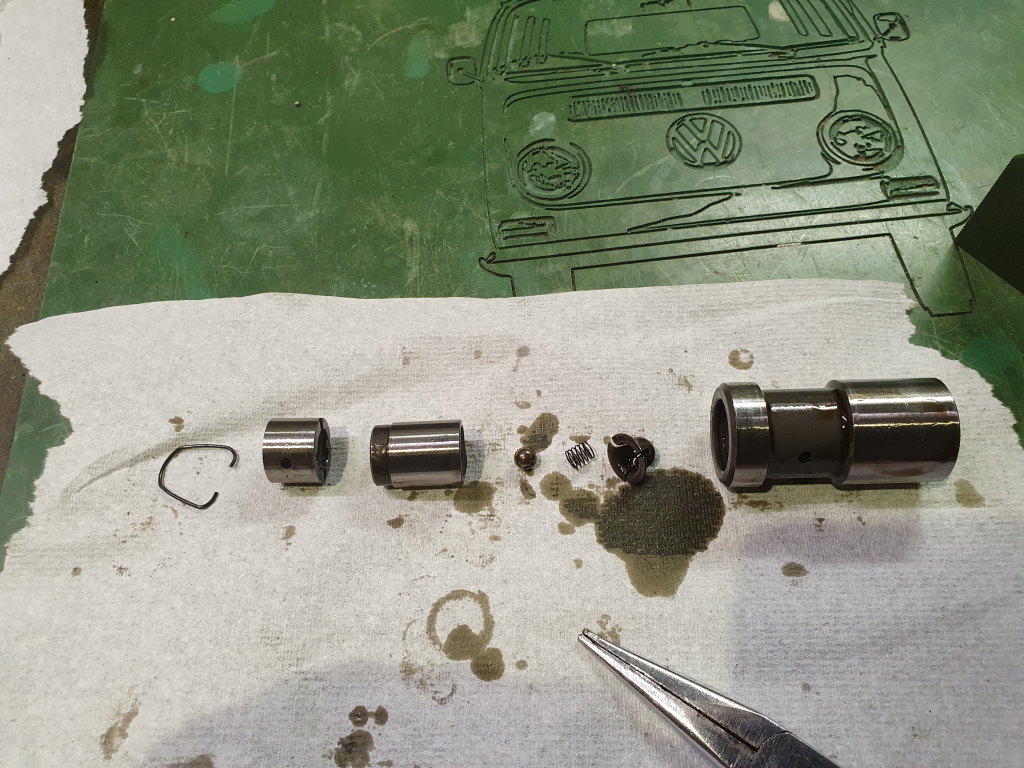

Hier einmal die Vorgehensweise zum entlüften:
1. Stößel in der Schraubzwinge leicht einspannen, damit die Klammer entlastet ist:
2. Die Klammer mit einem kleinen Schraubendreher raus hebeln:
3. Nun den Stößel aus der Schraubzwinge befreien und die Stößelpfanne entfernen
4. Nun kann man den Arbeitskolben im Stößelhehäuse sehen.
5. Diesen kann man mit einer Spreizzange raus ziehen. Wenn man mit einem kleinem Schraubendreher das Kugelventil aufdrückt geht er leichter raus
6. Hier kann man dann einmal die Bauteile des Hydros sehen:
Die Feder sorgt nur für eine Vorspannung auf dem Arbeitskolben.
Im Arbeitskolben befindet sich das Kugelventil, das über eine kleine Feder verschlossen wird.

Dieses Kugelventil öffnet, wenn Öldruck an der Seitlichen Öffnung des Hydrostößels anliegt.
Das ist im Laufenden Motorbetrieb ja der Fall. Aber auf der Werkbank haben wir ja nicht die Möglichkeit den Stößel seitlich unter Öldruck zu setzen.
Deshalb ja die Prozedur mit dem Zerlegen.
Das nur zur Info am Rande. Weiter geht es mit der Entlüftung:
7. Befüllen des Arbeitsraums mit Motoröl
8: Arbeitskolben einsetzen, dazu das Kugelventil mit Gefühl aufdrücken und gleichzeitig den Arbeitskolben in den Stößel Drücken.
Ggf. leichte Pumpbewegungungen machen, bis keine Luft mehr aus dem Arbeitsraum kommt.
(Es reicht ein halber Milimeter, die kleine Feder darf auf keinen Fall zu weit gestaucht werden, dann dichtet das Kugelventil nicht mehr ab.)

10 Stößelpfanne einsetzen und mit der Schraubzwinge langsam und mit etwas Geduld den Stößel zusammen drücken
Wenn das zu leicht geht, ist entweder noch Luft im Stößel, oder der Hydro ist verschlissen.
Dabei tritt seitlich etwas Motoröl aus.
Den Stößelpfanne so weit rein drücken, das man gerade so die Klammer zur Arretierung der Stößelpfanne wieder einsetzen kann:
(Hier ist die Klammer erst einseitig montiert.)
Wenn man die Stößelpfanne zu weit rein dreht, hat man den Stößel leider wieder "Belüftet" und darf noch mal von vorne anfangen.
Ziel ist es, das der Stößel sich bei der Daumenprobe nicht zusammendrücken lässt.
Der Hydrostößel muss komplett mit Ö überfüllt sein. Und Flüssigkeiten sind nicht komprimierbar.
Damit hat der Stößel seine größtmögliche Ausdehnung angenommen. Und wir sind mit der Entlüftung nun erst mal fertig.
