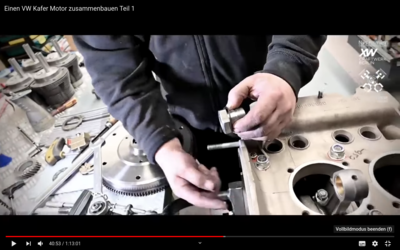

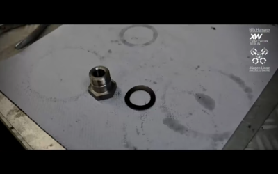

3. Defekte Federscheibe zwischen Hohlschraube und Schwungrad, siehe Bild (hab ich auf Youtube gefunden):

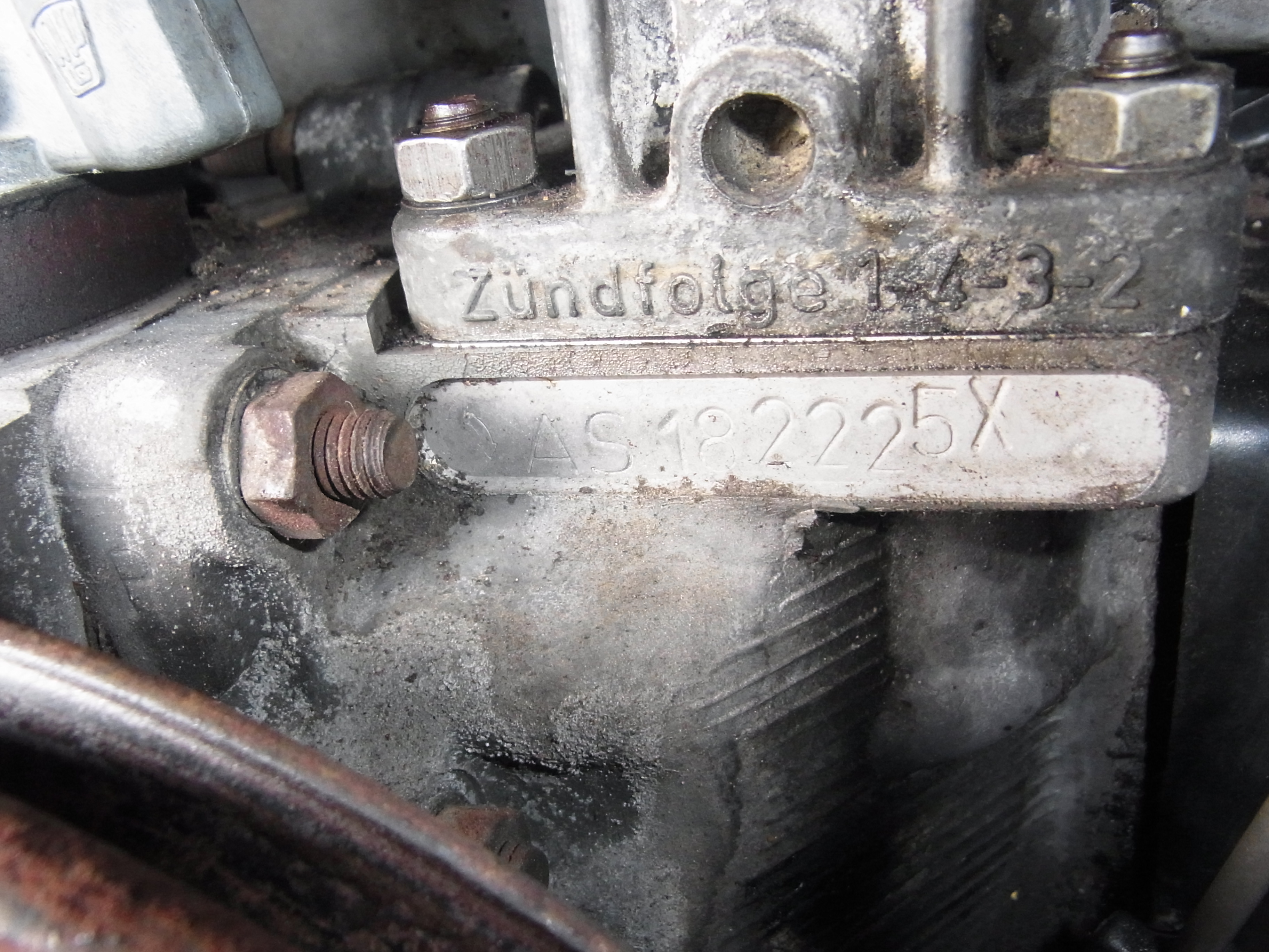

Kann ich eigentlich erkennen ob das nen ATM ist? Ich hab inzwischen einige Bilder gesehen bei denen das Kurbelgehäuse alufarben ist. Das von unserem Bus scheint mir aber eher schwarz zu sein.

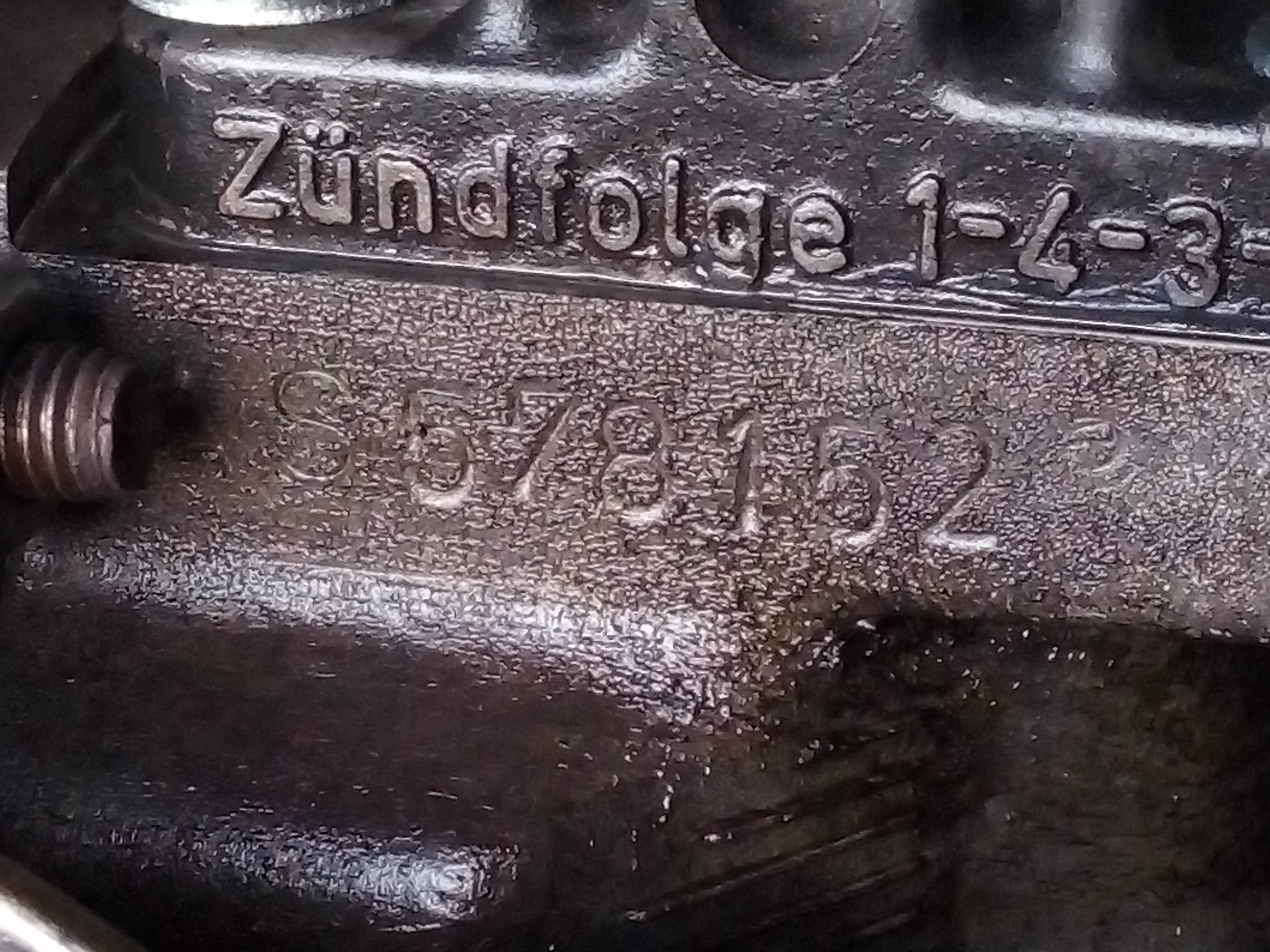

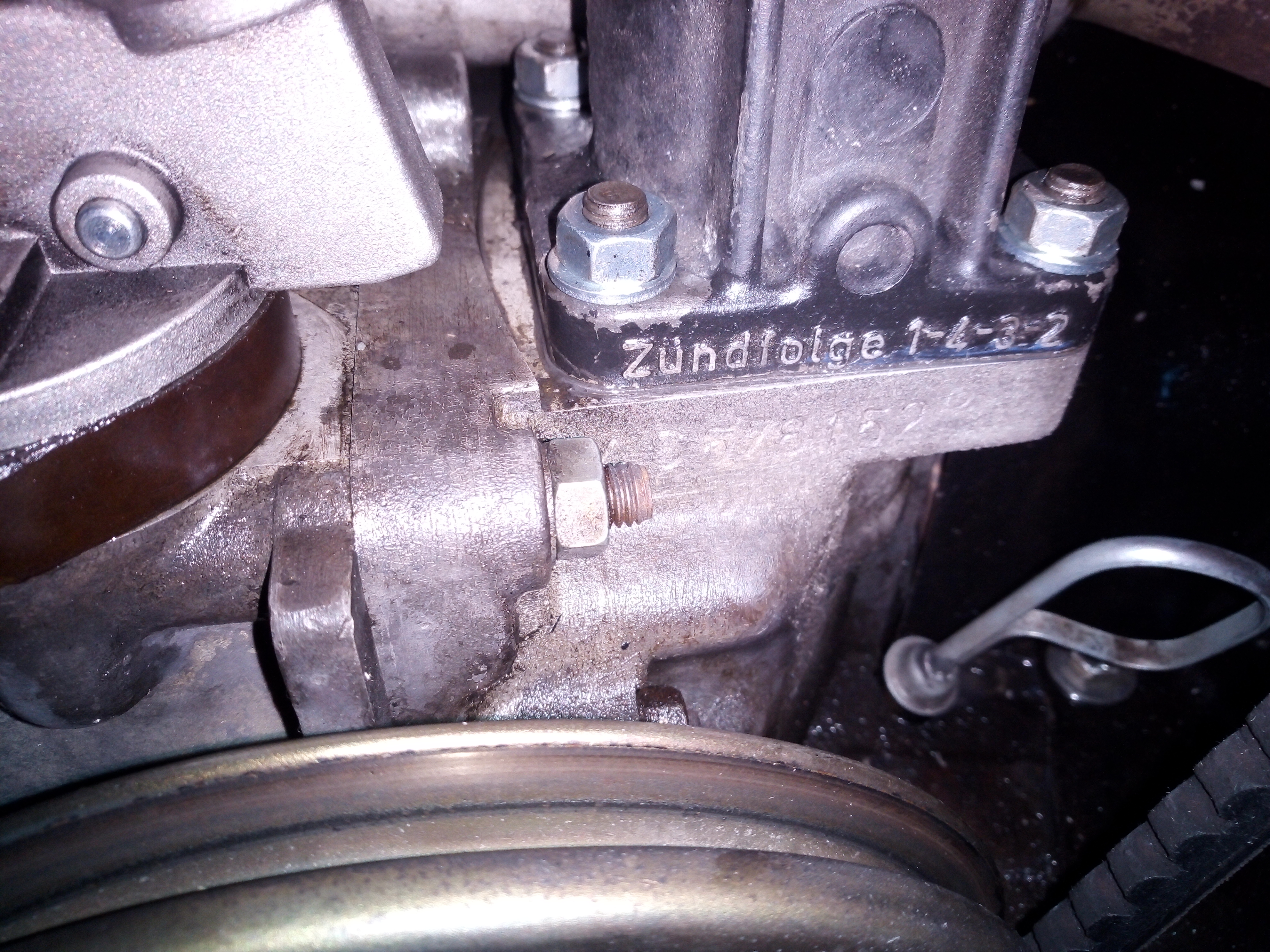

die sagen dann anhand der Produktionsdaten: ja/nein, ob original.
Ist den an der Motornummer etwas zu sehen wie ein X am Ende oder ein VW Zeichen im Kresipfeil? Das sind Zeichen bei ATM von VW. Gab aber auch noch andere Lieferanten für ATM... keine Ahnung was die wie geliefert haben...
Urkunde bei https://www.volkswagen-classic-parts.de/zertifikat.html bestellen und Motornummer mit ansagen -
Spricht für ATM (kenne aber eher H/AD/CJ Mopeds) - original war silbern oder goldfarben. Kann natürlich auch ein Vorbesitzer schwarz übergejaucht haben.Ich hab inzwischen einige Bilder gesehen bei denen das Kurbelgehäuse alufarben ist. Das von unserem Bus scheint mir aber eher schwarz zu sein.

Wenn am Ende ein X eingeschlagen ist, dann handelt es sich um einen originalen VW Austauschmotor.
Bei keinem X am Ende weiß man das halt nicht genau, ob da vielleicht ein Motorbauer oder sonstewer bereits Hand angelegt hat.
Handelt es sich um Farbe, oder ist der Magnesiumguss so stark angelaufen? … der kann schon mit der Zeit recht dunkel werden.Bruchpilot hat geschrieben: ↑06.07.2020 17:08 Das von unserem Bus scheint mir aber eher schwarz zu sein.
Ansonsten kann man beim Zerlegen des Motors feststellen bzw. erahnen, ob das noch der Originalmotor ist (Maße Lager-/ Lagergassen usw.).

hier die Motornummer von meinem Bus mit dem (schwach sichtbaren) Doppelpfeil im Kreis vor und dem X hinter der Nummer. Zudem ist die gesamte Nummer vertieft, da die Ursprüngliche Nummer ausgefräst wurde. Aber wie hier schon erwähnt wurde, gab es viele andere Möglichkeiten, einen ausgetauschten Motor kenntlich zu machen. Außerdem gab es viele Motoreninstandsetzer, die VW Motoren im großen Stil überholt haben (z.B. Motoren Meyer bei Lüneburg), dort konnte man die Motoren etwas günstiger bekommen, die Qualität war dabei nicht schlechter.
Und wenn sich bei der Überholung Deines Motors heraus stellt, dass er noch die Standard Maße von Lagern und Zylindern besitzt, muss das nicht heißen, dass es der Motor ist, der ursprünglich eingebaut war, denn gerne wurden auch einfach gut erhaltene gebrauchte Motoren aus anderen Fahrzeugen weiter verwendet. Allerdings kann ich mir beim Anblick der Bilder gut vorstellen, dass der Bus tatsächlich nur 122Tkm runter hat, wenn dann noch der 1. Motor eingebaut ist, wird es aber Zeit, sich um eine Überholung zu kümmern, denn egal welchen Verschleiß oder Mangel Du beseitigst: Alle anderen Teile werden auch an der Verschleißgrenze (oder darüber hinaus) sein. Laufen tun die Motoren tatsächlich sehr lange (siehe Dein Opa); wenn man sich keine Sorgen um den Motor macht und kein Gehör für ungewöhnliche Geräusche entwickelt hat, sonst wird es eine unentspannte Urlaubstour.

So, war gerade noch mal unten am Bus.
Die Bildqualität hatte ich mir besser erhofft..... was die Farbe betrifft, kann tatsächlich sein dass es nur stark angelaufen ist.
Und der Blick auf die Rechnung sagt, dass die Überhitzung und verstellte Zündung auftauchten NACHDEM er bei der vermeintlichen Fachwerkstatt war.

Also den Pfeil habe ich nicht finden können, auch kein X am Ende. Hinter der Nummer ist ganz schlecht etwas rundes zu sehen, was sich kaum entziffern lässt, scheint mir ein VW Zeichen zu sein.
