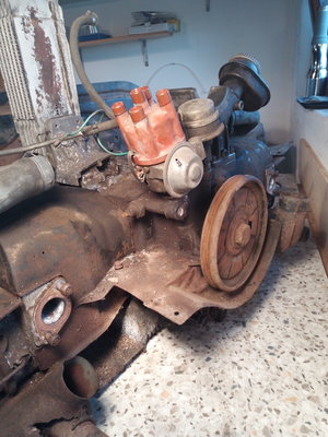

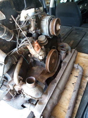

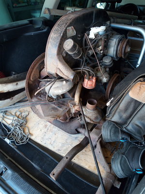

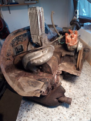

So, hier nun mal ein paar Bilder:

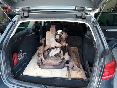

Beim abholen:

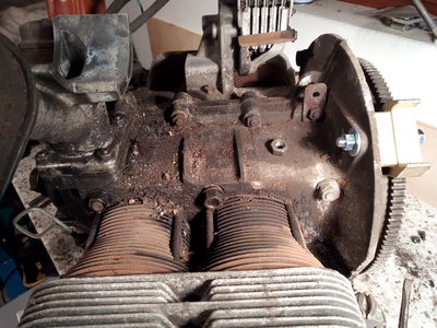

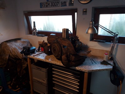

Auf der heimischen Werkbank:

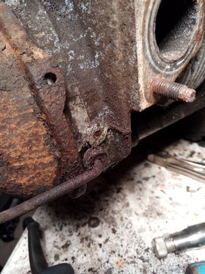

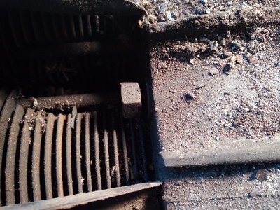

Fast alle Schrauben der Verblechung wollten sich kaum lösen lassen. Was mich etwas geschockt hat ist dass eine Mutter vom Gehäuse lose war und zwischen den Zylindern lag. Ich habe sie lose drauf geschraubt. Das ganze war leider erst sichtbar als ich den Gebläsekasten demontiert habe.... :? Da fängt man dann an sich seinen Teil zu denken...
... und dreckig war das Ding auch ohne Ende

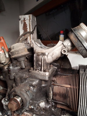

Beim öffnen der Ventildeckel haben sich an beiden Köpfen je eine Buchse verabschiedet, in denen der Bügel gelagert ist. Hat zumindest beim Verhandeln geholfen.
So und nach dem der Dreck kurz in "Zaubertrank" eingeweicht war, kamen an einigen Stellen auch gut erhaltene Gehäusestellen zum Vorschein.
