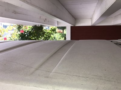

Hallo allerseits!
Ich hab mich gestern, nach vorheriger Recherche hier, dran gemacht und versucht mein GFK-Dach von unserem 79‘er Westfalia zu reinigen. Hab hierzu Rumpf und Gelcoat Reiniger von Yachticon verwendet. Aufgetragen mit der rauhen Seite eines Reinigungsschwammes und mit viel Wasser und weichem Schwamm wieder runter.
Heute wollte ich mit Yachticon Premium Hardwax polieren.
Die Oberfläche ist zwar ganz gut sauber geworden, aber fühlt sich jetzt an wie eine Samtoberfläche. Sie saugt das Poliermittel geradezu auf. Viel glatter wird sie leider auch nicht. Nur durch den Einsatz einer Poliermaschine verschwinden die“Häärchen“ etwas.
Was soll ich jetzt machen? Solange mit Maschine weiterpolieren, bis eine etwas weniger behaarte Oberfläche sich einstellt? Oder ist die ehemals glatte Gelcoatschicht weg und es hilft nur noch lackieren?
Ich bin grad echt ratlos und für jeden guten Rat dankbar!
Mit schönen Grüßen Bernd

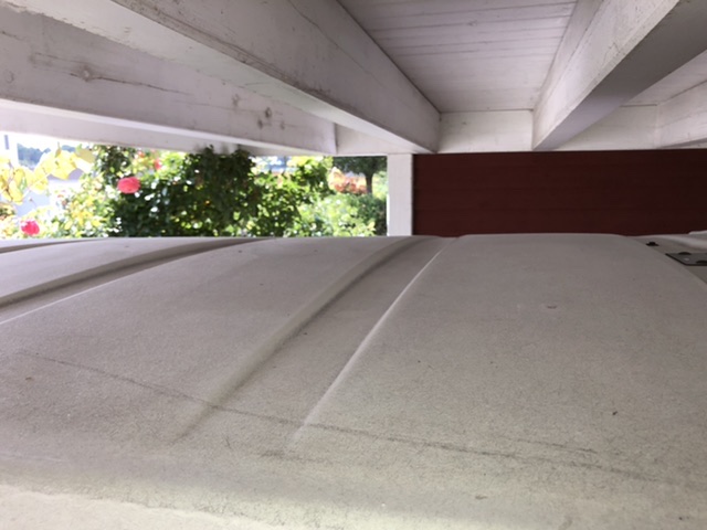

Hallo Bernd,
also deine Fotos sind leider nicht so scharf als dass man die Fasern sieht von denen du schreibst.
In der Firma haben wir früher einiges an GFK und CFK verarbeitet, so wie ich es erkennen kann ist die Deckharz Schicht weg. Vermute mal dass du nen neuen Aufbau machen musst.
Bei r und g bzw lange und Ritter kannst du dich mal schlau machen. Die geben gerne Tips. Bzgl UV Beständigkeit sind Gelcoat und Vorgelat nicht gleich. Ich weiß aber nicht mehr welches besser ist.
Gruß Andre

Bootsbauer arbeiten mit Gelcoat - Lackierer haben meist auf diese Arbeit keine Lust.
Du solltest es also beim Bootsbauer machen lassen - die wissen mit dem Material umzugehen.

Moin Bernd,
ein ähnliches Schadensbild hatten wir auch bei unserem Dach.
Da hingen die Glasfasern raus, als wir den Bulli gekauft haben.
Das habe ich damals Geschliffen, minimal gespachtelt und dann mit Standox EP Grundierfüller den Lackaufbau begonnen.
Die Deckschicht habe ich matt weiß mit 2K Ackryllack lackiert.
Das war 2010 und das Dach ist seitdem nicht wieder "gealtert".
Den Lack kann man wie normalen Autolack polieren und Waschen.

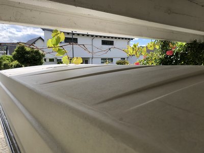

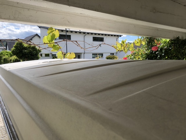

Hallo!
Danke erstmal für die Antworten.
Ich versuche es nochmals mit größeren Bildern:

.... und wie dringend müsste diese Arbeit gemacht werden?
Könnte ich mit diesem Dach noch campen oder ist es nu nicht mehr dicht? Ist es möglich damit bis zum Herbst zu warten, quasi als Winterarbeit oder sollte das zügiger angegangen werden?
Danke und schöne Grüße!
Bernd
Bernd
- Tanjas&Thomas_T2b
- Beiträge: 5167
Re: Hilfe beim GFK-Dach reinigen, polieren, lackieren oder was auch immer.. gesucht!
Hi Bernd,T2 Angefixter hat geschrieben: ↑05.07.2020 21:04 .... und wie dringend müsste diese Arbeit gemacht werden?
ich würde Frost vermeiden. Aber ob du nun noch ein paar Wochen damit rum fährst oder nicht, wird den Zustand nicht deutlich verändern.
Man kann da im Moment halt schlechter drüber Putzen, da du dann sofort die Glasfasern in den Fingern hast.
Aber das kann man ja auch sein lassen.
