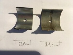

Die alte Lagerschale des mittleren Nockenwellenlagers ist deutlich breiter als das Lager, welches im Set von Silverline dabei war. Es ist sogar noch breiter als das Nockenwellenlager mit Bund. Im Set vom Silverline ist das mit Bund das breiteste Lager. Hier mal ein Vergleich:
Soll das so? Ich hatte geplant eine Engle W90 NW zu verbauen. Passt die zu dem breiten Lagersitz dann mit schmalem neuem Lager?
Die Teilenummer de mittleren alten Lagers ist 113 101 511.

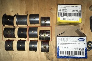

suomi_bus*818 hat geschrieben: ↑13.02.2023 17:30 ...Soll das so? ...
War bei meiner Motorrevision genau so. Neue Lager weniger breit als die alten/originalen.
Aussen (links und recht) die Originalen, Innen die Neuen (im Bild des Hersteller Clevite, aber auch Hersteller Silverline sind schmäler)
Auch hatten die alten eine Art Schmiernut:
Mein Teilehändler hat gesucht wie wild, alle Lieferanten abgeklappert (selbst bei VW), aber scheinbar bekommt man heutzutage nix anderes mehr (nur schmale und ohne Rillen).
Meinem Motor hat es nix ausgemacht und rödelt seit ein paar tausend Km ganz odentlich und auffällig vor sich hin.

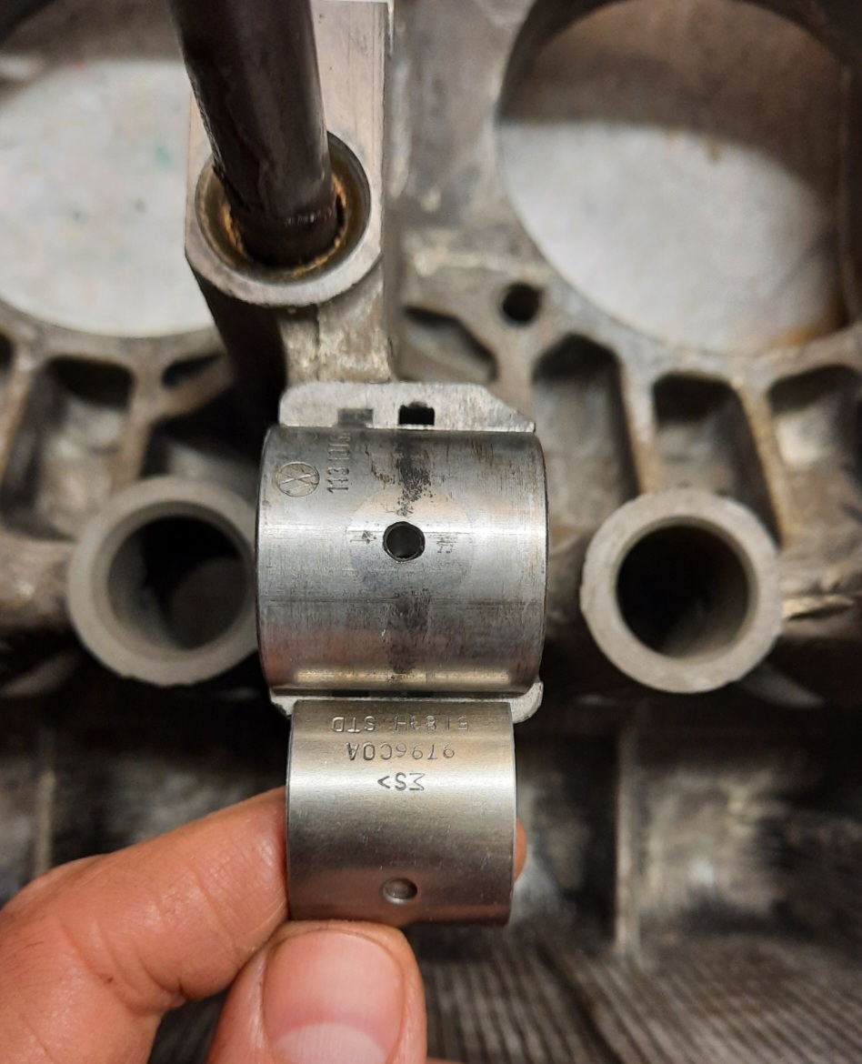

Auch beim Jürgen Linse im Video ist es deutlich zu erkennen, dass das mittlere Lager schmaler ist als der Lagersitz.
