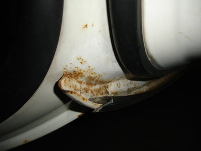

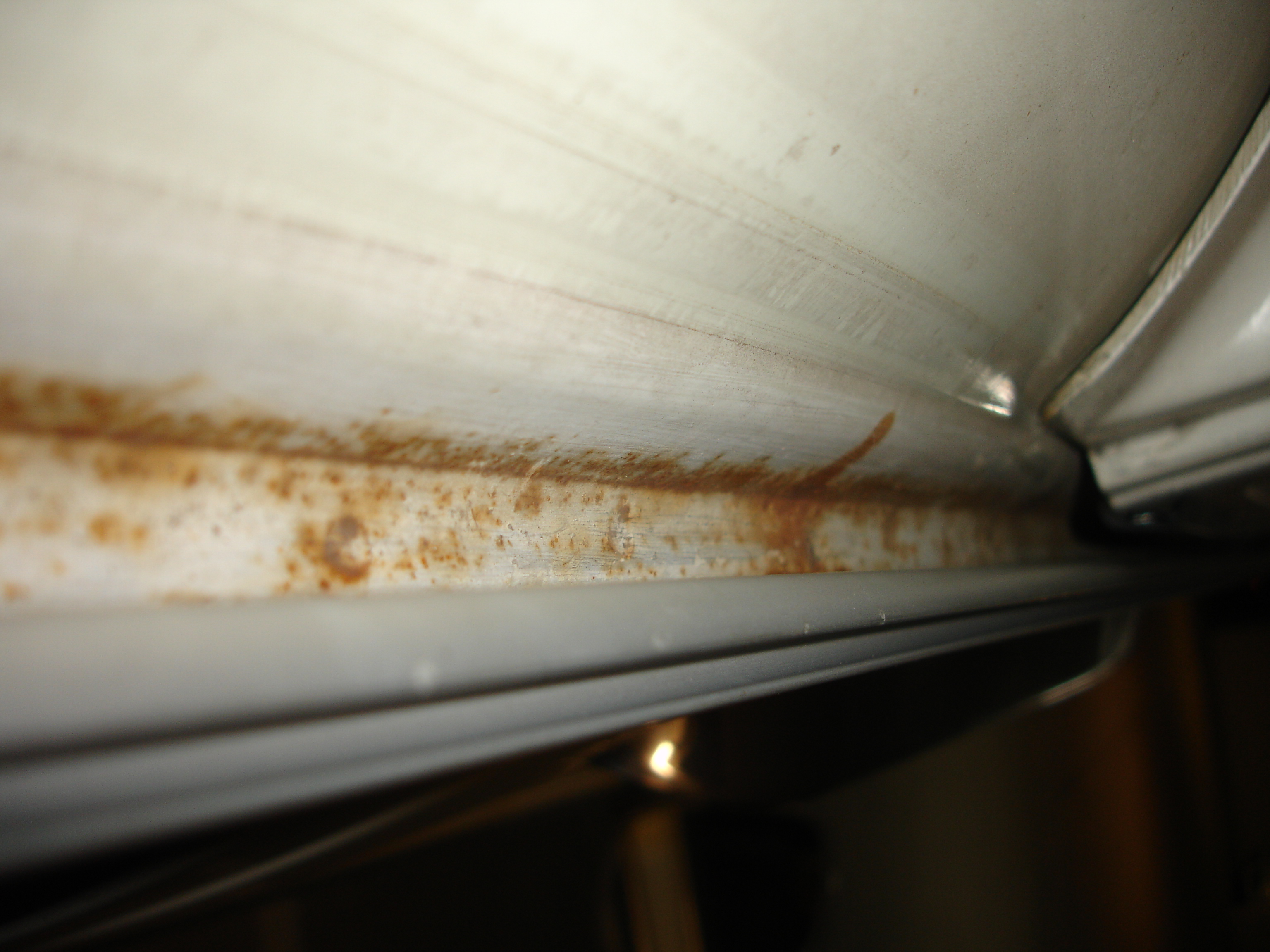

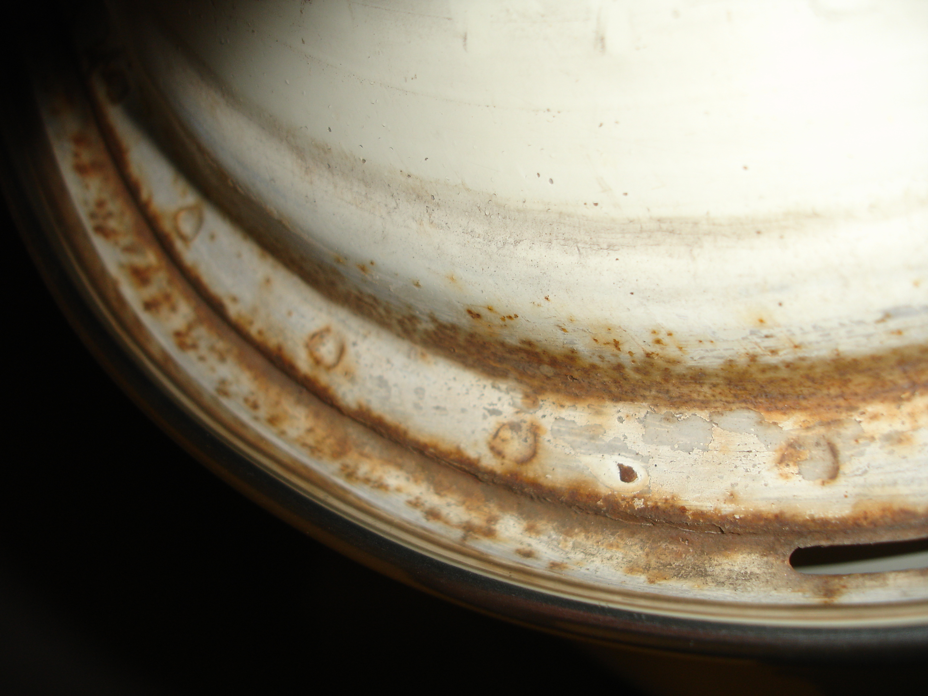

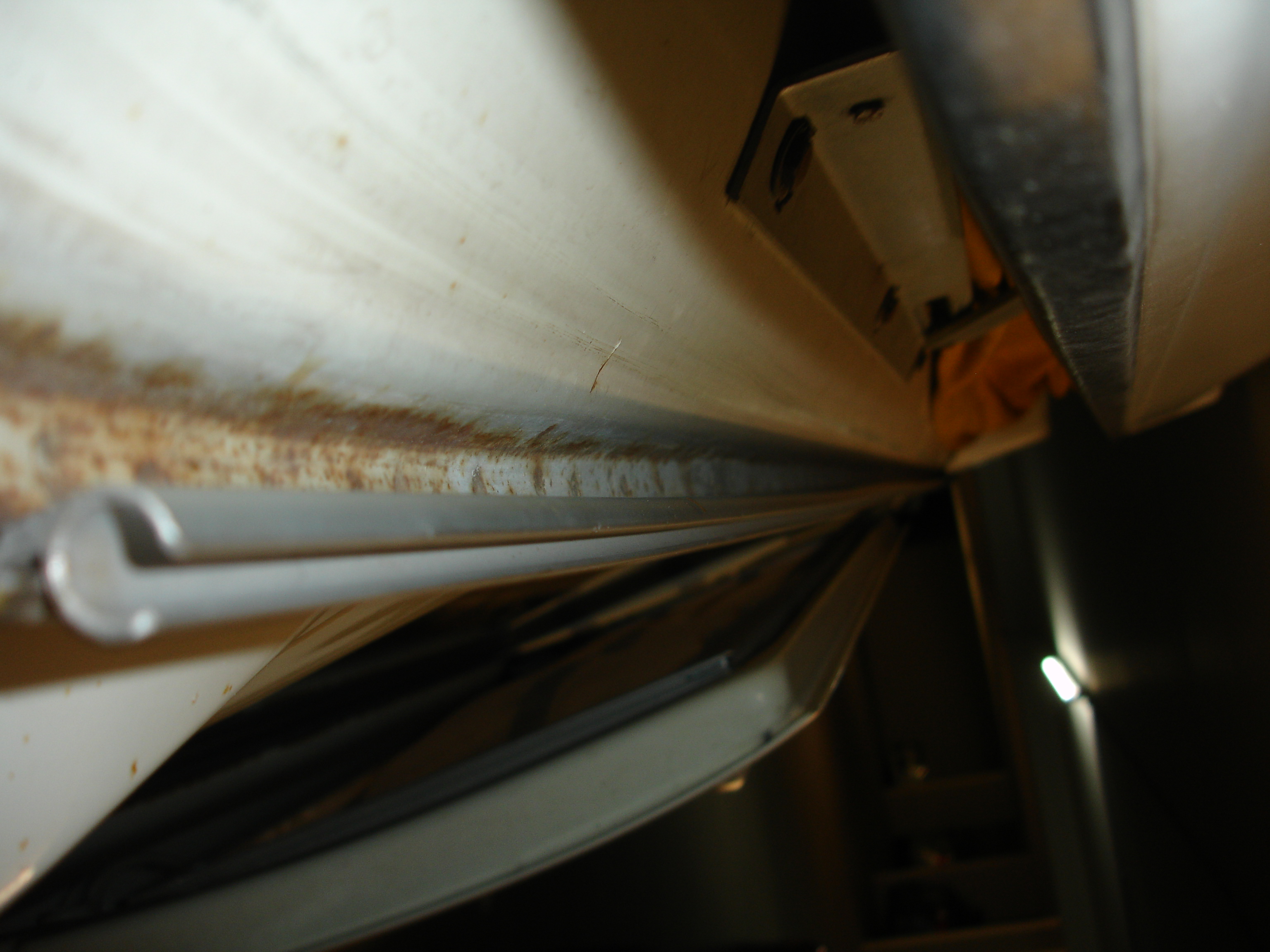

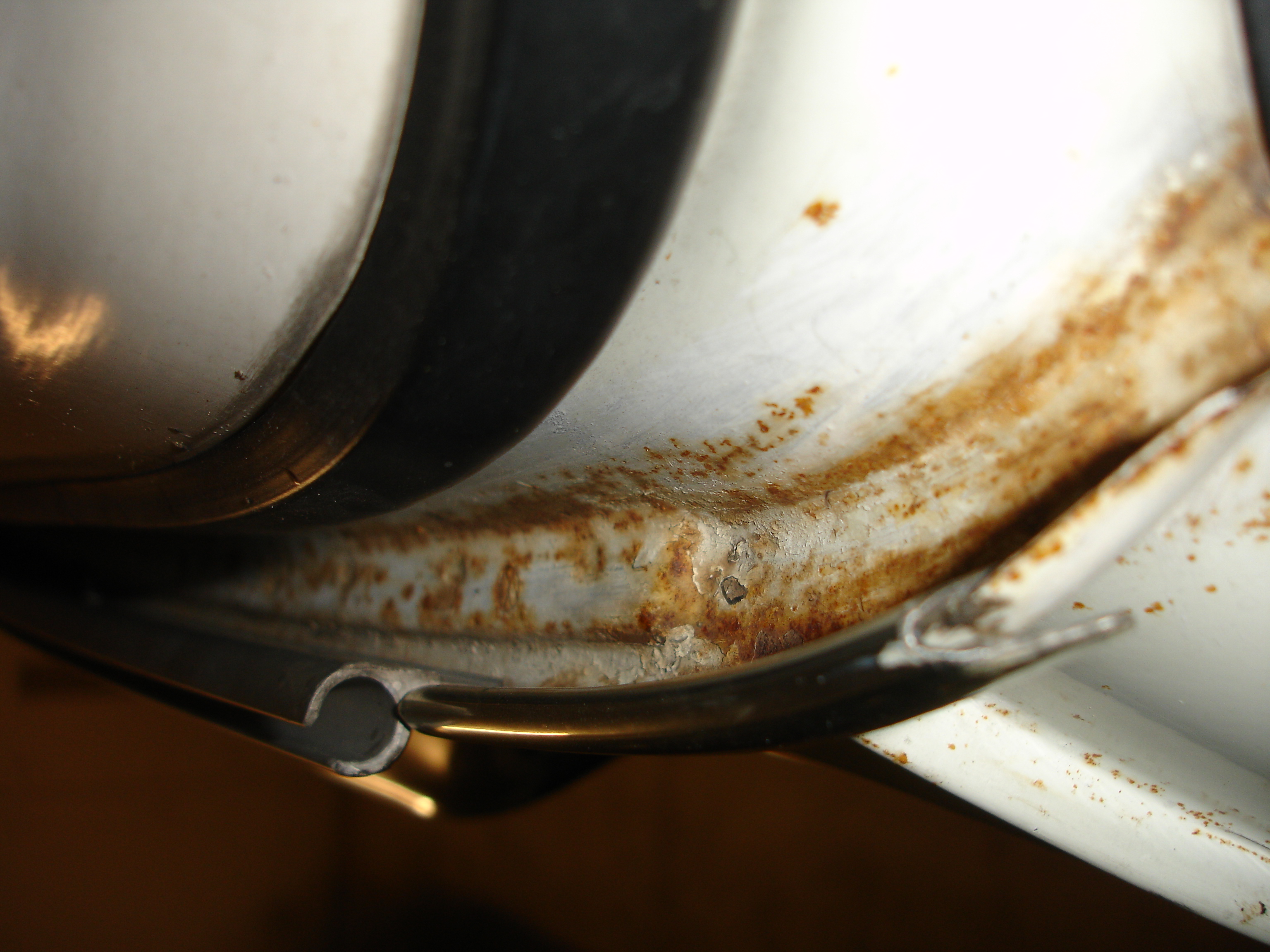

Hallo Leute,
an meinem 75er Westy habe ich (noch im Anfangsstadium befindlichen) Rostansatz. Der Lack befindet sich noch im Originalzustand.
Wenn noch möglich, würde ich erstmal von abschleifen/neu lackieren absehen.
Gibt es da eurer Meinung nach sonst noch Alternativen?
Wäre das evtl. ein Fall für Owatrol o.ä.?
Ganz wegpolieren wird sich das ganze ja vermutlich nicht mehr lassen.
Nur durch den anschließenden Auftrag von Wachs wird sich ja das weiterrosten vermutlich nicht verhindern lassen.
Zumal die Regenrinne (wie der Name schon sagt....) vermehrt Witterungseinflüssen ausgesetzt ist.
Hat jemand sonst noch Vorschläge?
Anbei noch ein paar Bilder zur besseren Beurteilung.

Ich habe die Regenrinne sauber abgeklebt und mit Rostumwandler + weiße Farbe nur innen gepinselt.
Wenn man nicht 2 Meter groß ist sieht man das nicht.

Das meiste wird mit einer ordentlichen Politur verschwinden, auf verbleibenden Flugrost würde ich Ovatrol auftragen.
