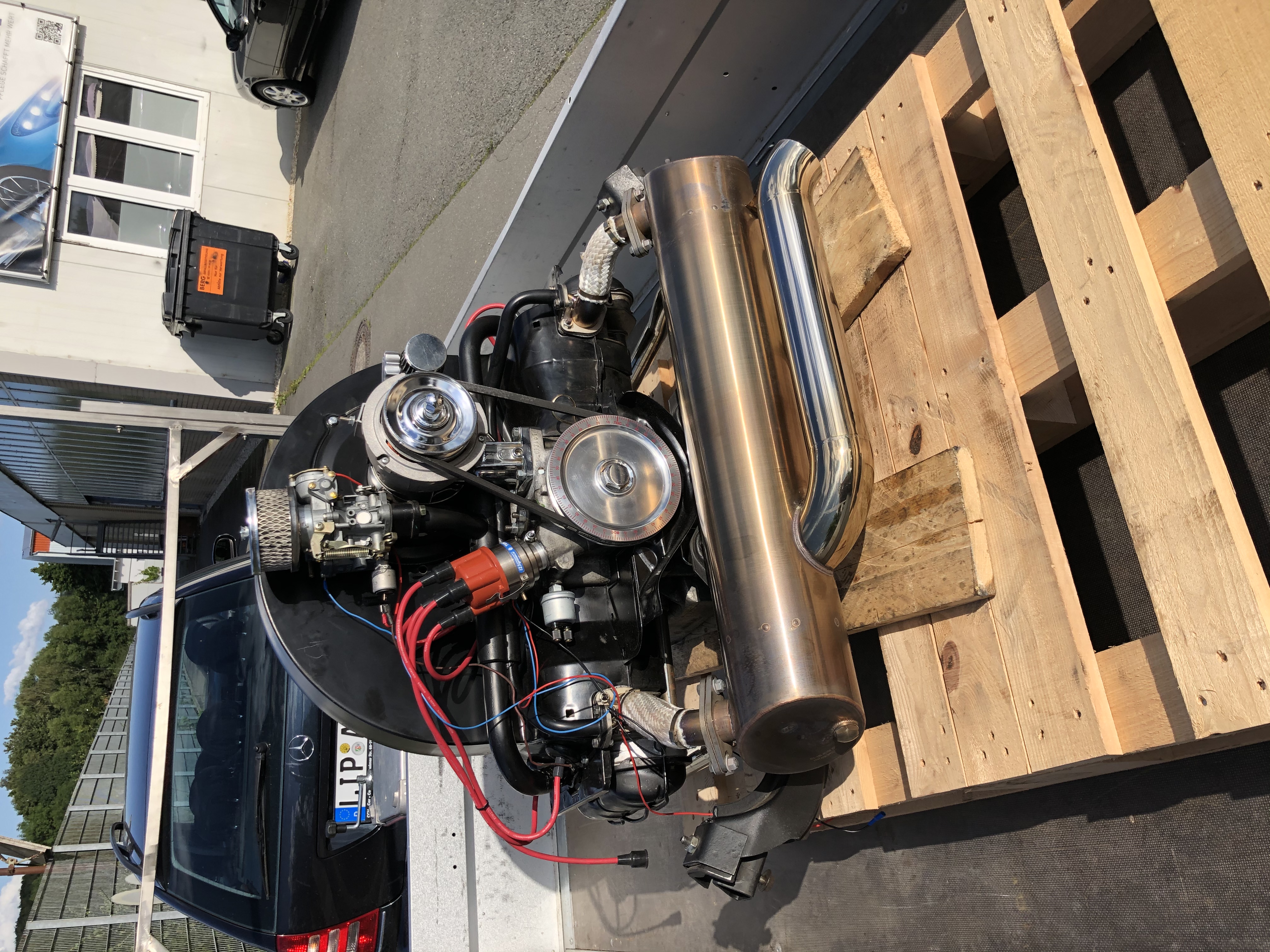

Ich habe mit einer kleinen 10er-Nuss die Hülse aus dem Getriebe bekommen, morgen versucht ein Freund mir die auf der Arbeit mir die Hülse anzupassen, mal schauen ob das was wird..
Bei so einem super Wetter möchte ich natürlich fahren.. Im Anhang ist mal das gute Stück. Bei der Benzinpumpe bin ich jetzt auch auf Pierburg mit Relais und Rückschlagventil umgestiegen.
Beim Verteiler sagte Hr. Linse zu mir ich soll den so fahren und keine Map drauf spielen, bei einem Serienmotor macht das keinen Sinn da schon eine Map drauf ist. Zündkabel kann ich auch lassen sagte er.
