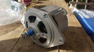

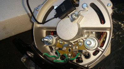

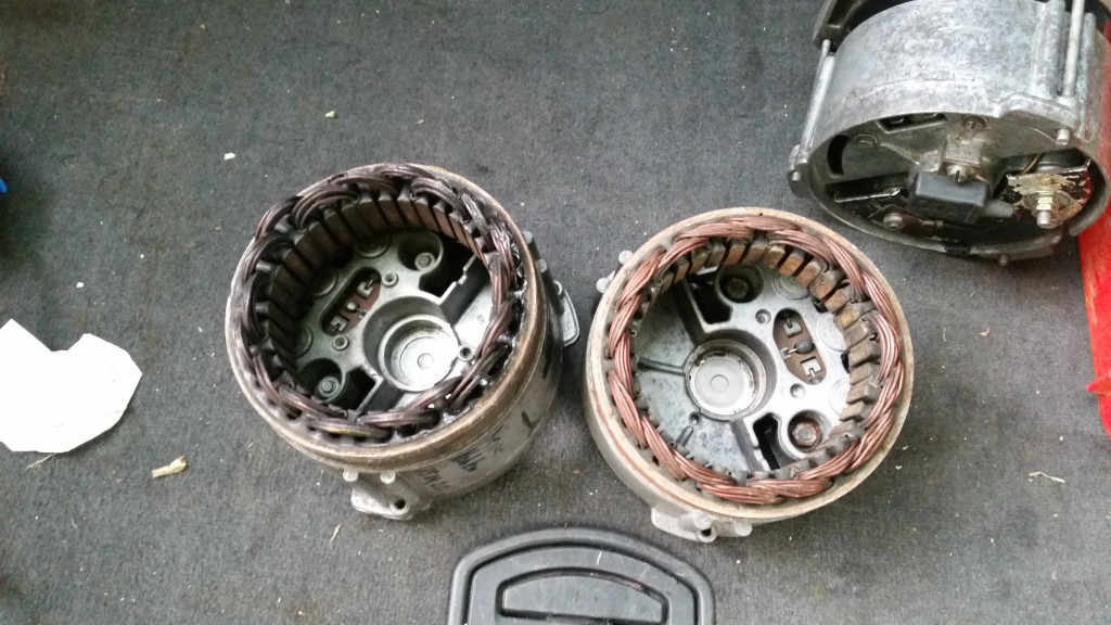

mir hat es dieses Frühjahr die Lima zerlegt, die ist einfach durchgebrannt und alle Wicklungen waren schwarz. Ich vermute das dies an einer defekten Batterie lag, die kaum Ladung gehalten hat und die Lichtmaschine ständig die volle Leistung bringen musste. (Standheizung + Kühlschrank + Licht + Scheibenwischer...)
Mein Bus hatte ürsprünglich mal eine 70A Lima, aber jetzt nur noch die 55A Version.
Kein Problem, dachte ich mir. Hab ja noch einige Lichtmaschinen liegen und bauste mal eben schnell ein. Aber... die haben auch alle ihr Problemchen gehabt und entsprechend musste ich aus drei(!) alten Lichtmaschinen eine funktionierende zusammenbauen. Der Rest hatte so Probleme wie, zerbröselnde Isolierungen, oder Kohlenhalter die zerbrachen, sobald man den Stecker eingesteckt hat. Aber auch so Features, wie defekte Gewinde auf dem Rotor oder festgegammelte Schrauben am gehäuse. Soll heißen... nicht immer sind die alten Sachen besser, weil sie auch einfach alt sind. Ich glaube ich habe mind. 5x die Lichtmaschine ein- und wieder ausgebaut, bis sie zufriedenstellend funktionierte.
Habe dann auch die verlinkte 70A Repro-Lima bestellt, aber noch nicht eingebaut, die zusammengeflickte Lima funktioniert ja aktuell. Sie macht jetzt aber keinen so schlechten Eindruck, zumindest optisch und was die Verarbeitung angeht. In meinem Alltagshobel habe ich auch seit Jahren schon eine billige (70€ be eBay) Lichtmaschine drin. Funktioniert... Kommt ja sowieso alles auch CN, egal welcher Hersteller drauf steht.
