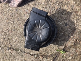

Hallo,ich wollte heute den lufi bei unserem 79er T2 tauschen,weil er die letzte Zeit etwas fett läuft und nicht auf touren kommt.habe dieses Teil allerdings in keiner Anleitung gefunden.ausserdem hab ich festgestellt,das die linke Lustklappe am Vergaser im kalten zustand fast geschlossen ist,rechts aber senkrecht

Das ist das Ölbadluftfilter der ersten Typ 4 Motoren. Bei Deinem Modell sollte allerdings ein Papierfilter drin sein. Wann der Wechsel war, ist mir leider nicht geläufig.

Der war nur MJ72 mit 1700er Typ4 verbaut. Ab 73 kam dann der Papierluftfilter. Öl raus, putzen, Öl rein.
Ob der aber mit nem 2l was kann, keine Ahnung... Was hast du denn für ein Motorkennbuchstabe?

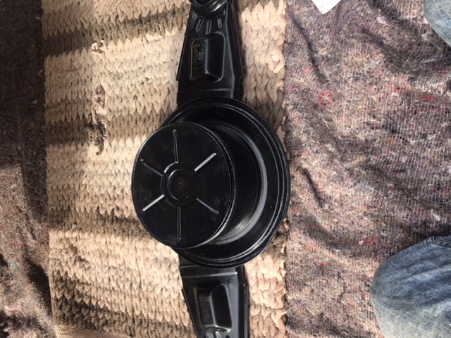

War garkein Öl drin,nur reichlich Dreck zu sehen, ich bekomme ihn nur nicht weiter auseinander zum reinigen
Gruß Arno

Das ist er....

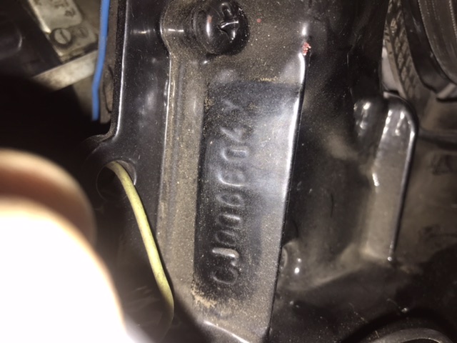

Wo finde ich den?

Gibt 2 von den Buchstaben. Einen auf dem Gebläsekasten, der ist egal, aber interessant und einen auf dem Rumpf.
http://www.vw-t2-bulli.de/index.php?de-enginenumber
Öl sollte bis zur roten Linie drin sein, wenn der auseinander ist. Normales Motoröl. Sind dann 2 Teile, den oberen bekommst nicht auseinander.
Ob der mit nem anderen Vergaser als dem 1,7er läuft wag ich zu bezweifeln. VW hat damals nicht umsonst die Bedüsung am 1.7er zwischen Öl und Papier geändert. Kann man bestimmt verwenden, wenn der richtig abgestimmt wurde.

arno29 hat geschrieben: ↑22.07.2020 19:45 War garkein Öl drin, nur reichlich Dreck zu sehen, ich bekomme ihn nur nicht weiter auseinander zum reinigen.
Schlamperei den ohne Öl zu benutzen. :motz:

Das ist die Nummer auf dem Gebläsekasten. Was steht auf dem Rumpf?
