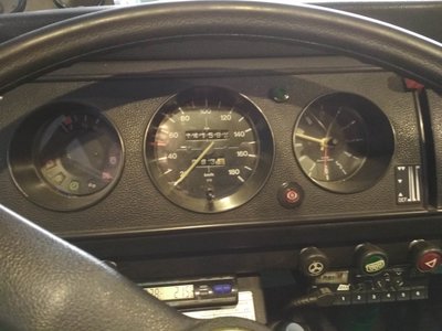

Ich hab mir einfach den T3 Tacho eingebaut. Nun geht der auch endlich mal genau
Die haben ja die gleichen Räder und auch die gleiche wegstreckenzahl. Beim T2 0,5 und beim T3 0,51

Hast du davon ein bild? Hört sich gut an. Baujahr bedingt auf irgendwas achten?bullijochen hat geschrieben: ↑25.07.2020 10:23 Ich hab mir einfach den T3 Tacho eingebaut. Nun geht der auch endlich mal genauDie haben ja die gleichen Räder und auch die gleiche wegstreckenzahl. Beim T2 0,5 und beim T3 0,51

Ja da lauf ich grad mal in die Garage und mache eins..Sushiboxer hat geschrieben: ↑28.07.2020 10:51Hast du davon ein bild? Hört sich gut an. Baujahr bedingt auf irgendwas achten?bullijochen hat geschrieben: ↑25.07.2020 10:23 Ich hab mir einfach den T3 Tacho eingebaut. Nun geht der auch endlich mal genauDie haben ja die gleichen Räder und auch die gleiche wegstreckenzahl. Beim T2 0,5 und beim T3 0,51
Gruß Jochen
du musst halt darauf achten das er die Wegstreckenzahl 0.5xx hat. Da gab es beim T3 unterschiedliche.. das müssten die Tachos bis '84 gewesen sein. Irgendwann waren sie dann auch am Getriebe dran, wenn ich es richtig weiß.. aber so genau kenne ich mich nicht aus. Thomas hat bei mir nicht reagiert, der war wohl voll mit Arbeit..
