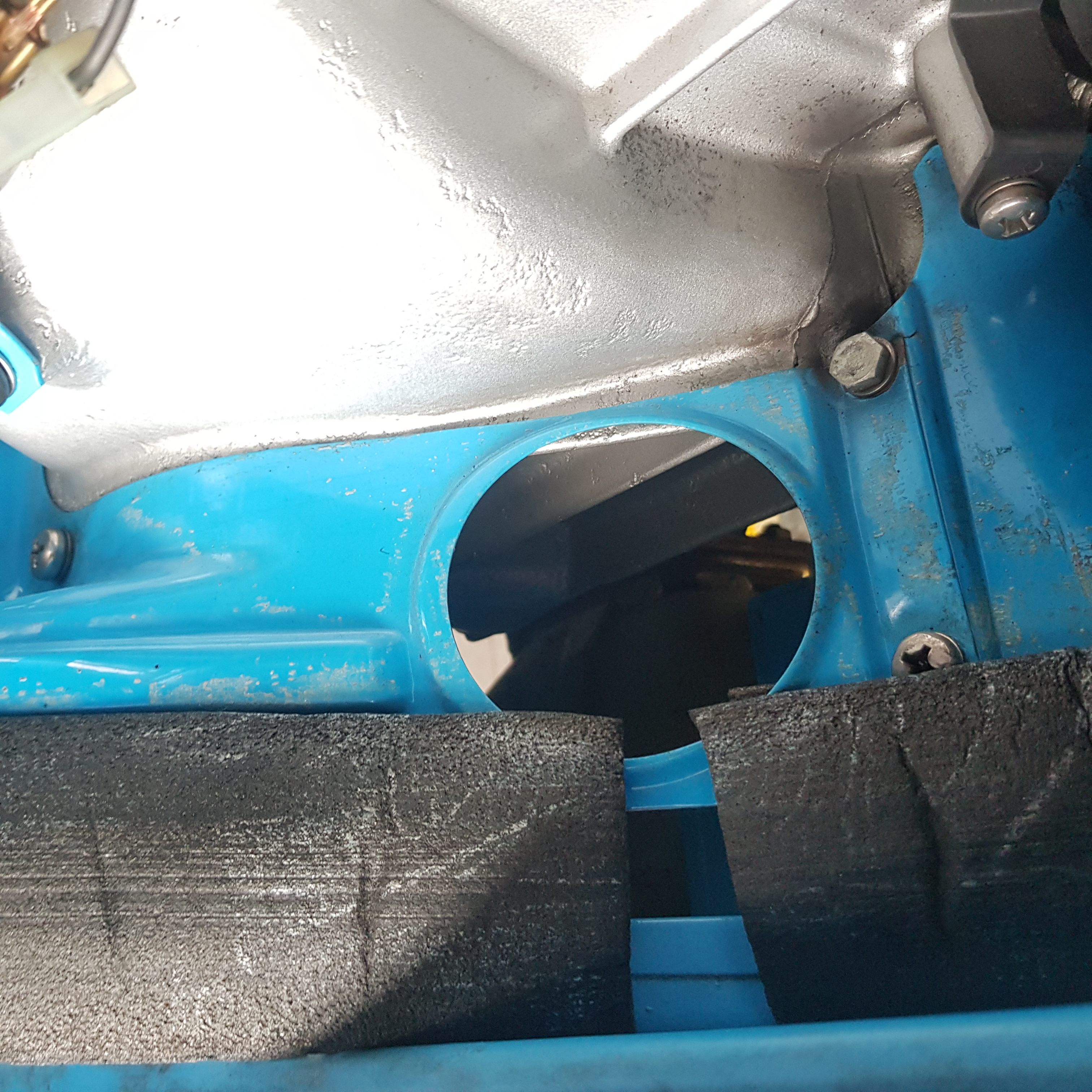

anbei ein Foto von einen Loch in der Beblechung. Könnte Ihr mir sagen wofür das Loch ist??
Ansaug?? Oder muss dort ein Stopfen rein??

vom T3 CU Moped? ...
oder doch US T2? Hatte da Dein ED vielleicht eine Luftpumpe für saubere Abgase in Kalifornien (Abgasschwindel der 70er).

unter dem Blech scheint wohl mal eine Kalifornische Abgasschlange gehaust zu haben...
wenn nicht mehr, dann mit Deckel schließen, damit kleine heiße Luft vom Auspuff in den Motorraum gesaugt wird.
Quelle: https://www.thesamba.com/vw/forum/viewt ... a&start=20
(Im Bild fehlt das Rohr durch das Loch hoch in den Motorraum)

Dann brauche ich das bei meinem ja nicht. Dann werde ich mir mal ein anderes Blech besorgen. Mein Motor hat ja keine kalifornische Abgasanlage.

Schweiß das Loch vorsichtig zu - diese Bleche sucht JEDER, und es dürfte teuer oder langwierig werden, eines zu finden. Wenn Du Deins bearbeitet hast, kannst Du in Ruhe warten, bis Dir ein anderes zum vernünftigen Preis begegnet 8)
Verlege die Motorraumdichtung lieber so, dass der Stoß in Fahrtrichtung vorne in der Mitte auf dem Abschlussblech ist. Da Deine etwas zu kurz ist, kann die heiße Abluft des Auspuffs auch durch den Spalt der Dichtung ziehen. Und wenn sie sich löst, fällt sie auf den Auspuff und kann kokeln.
Liegt der Stoß vorne, passiert weder das Eine noch das Andere. Und schöner aussehen tut´s auch :mrgreen:

Aber die Dichtung könnte auch die richtige Länge haben, ist aber insgesamt eher zusammengestaucht.
Einfach nachdem sie fertig eingebaut ist, mit den Fingern von Motor-Mitte hinten, mehrmals
Re. und li. Richtung Motormitte vorne massieren, auch von unten (wo möglich) dann sollte sich der Spalt schließen.

Die Dichtung muss eh raus, da sie falsch herum eingebaut ist. Die glatte Seite gehört nach unten damit kein Spritzwasser aufgrsaugt wird.
