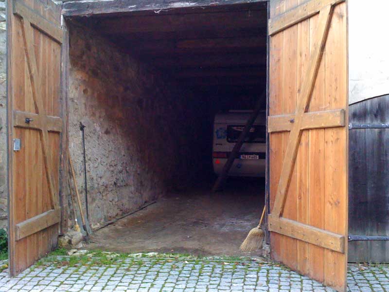

Habe für meinen Bulli folgendes Winterlager:
Wie man auf dem Foto auch sieht ist die Scheune leider nicht komplett trocken, v.a. der Lehmboden ist
schon ein wenig feucht ... aber ich denke es ist trotzdem besser als im Freien zu überwintern.
Was muss ich beachten, wenn ich meinen Bus im November für 5 Monate in die Scheune packe?
1. Batterie raus, dass sie im Frühjahr frisch geladen eingebaut werden kann
2. Einstauben lassen oder eine Abdeckplane darüber? Habe bedenken, dass die Plane eventuelle Feuchte
erst recht am Bus festhält ...
3. Möchte im Winter die Felgen lackieren, also werde ich ihn aufbocken, sollte ich die Schrauben mit
Caramba oder ähnlichem einsprüchen, dass sie mir nicht rosten?
4. Volltanken
5. ???
Hab ich was vergessen?
Freue mich auf eure Tipps! :jump:
Grüße, Sebastian

- falls ein Ölwechsel fällig wird, dann lieber jetzt, als im nächsten Frühjahr
- vorm Abstellen ordentlich Warmfahren (min 20km)
- volltanken
- Auspuff und Luftfilter verschließen wg. Mäusen u.ä.
- 'ne Plane würde ich nicht drüberlegen; allenfalls Leintücher, aber wozu?
- lüften! sowohl Scheune als auch Auto (wenn Hubdach, dann hoch damit, Reißverschluß etwas auf und Moskitonetz zu)
- nicht aufgebockt stehen lassen, sondern einen anderen Satz Räder montieren oder auf jeden Fall die Federn belasten; andernfalls riskierst du Federbruch
- wegen des Alkoholgehalts könnte man drüber nachdenken, die Schwimmerkammern zu entleeren; habe ich bislang aber noch nie gemacht

Hallo Sebastian,
ich war beim "Einmotten" immer recht schlampig - was Dich keinesfalls ermutigen soll dies auch zu sein.
Auf der anderen Seite zeigte sich mein Bulli als pflegeleicht, im Herbst weggestellt, im Frühjahr angemacht, fertig.
Bei Deinen Punkten sind ja schon einige bei, mit denen man nichts falsch machen kann.
1. Batterie: Ja, am Besten raus (zumindest Massekabel ab ist Pflicht), und nach Möglichkeit auch regelmässig laden.
Ich habe auch kein wahnsinnig teures Batterieladegerät, ein einfaches Netzteil mit etwas Leistung reicht und dann alle 2-3 Wochen mal so an 13,5-14V hängen.
2. Plane: Hab ich nie gemacht, war allerdings auch trocken. Staub geht schnell wieder runter. Erwartest Du mehr Feuchte von oben oder von unten (Lehmboden)?
3. Ich hab mir nur angewöhnt beim Räderwechsel mal schön mit der Drahtbürste drüberzugehen.
4. Volltanken: Habe ich ehrlich gesagt nie gemacht, weiß aber auch nicht warum (vermutlich nach dem Urlaub kein Geld mehr :? ). Meinem Tank hat es bisher nicht geschadet. Auf der anderen Seite ist auch bei winterlichen Temperaturen keine Ausdehnung zu ewarten, so dass auch ein randsvoller Tank nicht schlimm ist.
5. Ich habe schon mal gelesen, dass manche Leute vorm Winterschlaf noch einen Ölwechsel machen, da das neue Öl weniger Schwebstoffe enthält, die sich absetzen können. Wie gesagt, ich war nicht so gewissenhaft.
6. Immer wieder gern genannt wird auch die Dichtungspflege mit Talkum, Schließzylinder mit Graphit, o.ä.
7. Regelmässig besuchen, dann freut sich der Bulli :D
Und als letztes noch mal zu dem Lehmboden. Vielleicht würde es ja helfen eine stabile Malerplane auszubreiten, auf den Du den Bus stellst.
Könnte a) von unten kommende Feuchtigkeit hemmen und b) das Öl, welches ggf. aus Deinem Wagen tropft, auffangen.
Womöglich "nässt" Dein Motor aber auch gar nicht?
Ich kam nur drauf, weil ich hier von mehreren Scheunenbesitzern gehört habe, dass sie keine motorisierten Fahrzeuge einstellen dürfen wegen der Gefahr der Grundwasserverschmutzung wenn Öl/Benzin einsickern.
Schönen Gruß
Christoph

Die gekaufte Plane werde ich dann lieber unter den Bus legen, von oben
sollte nichts kommen, das Dach ist dicht.
Habe leider keinen 2.ten Satz Reifen, kann ich für einen kürzeren Zeitraum (2-3 Wochen)
trotzdem aufbocken? Das mit dem Federbruch klingt ja gar nicht gut, mag das nicht riskieren!
Die Problematik mit den Mäusen hab ich auch gar nicht bedacht, keine Ahnung ob sich da welche
rumtreiben, aber sicher ist sicher!
Das Thema mit der Belüftung hab ich mir schon gedacht und mir den Platz gleich beim Tor gesichert,
mein Bruder musste seinen Wohnwagen schon nach hinten schieben! :wink: Werde auf jeden Fall
öfters mal vorbeischauen, "Hallo" sagen und auch die Tore und Fenster zum durchlüften aufmachen ...
Beim Bus werde ich einfach die Fenster ein wenig runterkurbeln, evtl mit nem Stofffetzen vor Eindringlingen
schützen.
Talkumpulver hab ich auch im Keller rumstehen ... Da bin ich/mein Bulli doch schon fast fertig fürs
Winterlager, aber werde es noch ein wenig rauszögern um noch 2 oder 3 Wochenenden fahren zu könnnen!
