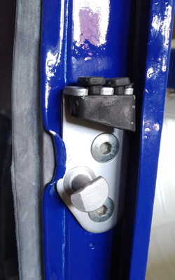

Kenne die Schiebetüren vom T3, dürfte ja ähnlich sein, oder?Rolf-Stephan Badura hat geschrieben: ↑02.08.2020 17:17 Wie sich eine normale T2b Tür schließt, hast Du mal ausprobieren können. Mag für manchen Neuling auch befremdlich sein![]()
Re: Schiebetür schließt nicht / VW T2b Kasten

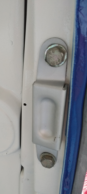

Ist das auf dem zweiten Bild die vordere Schlossfalle an der B Säule? Habe ich so noch nie gesehen, da ist ja scheinbar keine Öffnung in die der Schlosshaken eingreifen kann.
Kenne es nur so:

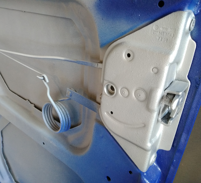

Auf Bild 3 solltest du das aufgebogene Blech in dem die Dichtung sitzt wieder zurück biegen.

Das verbogene Blech aus Bild 3 kommt mit sehr bekannt vor. Hatte meiner auch...
Die Schlossfalle ist korrekt beim Kastenwagen. Der hat am Schloss keinen Haken der irgendwo einrasten müsste. Ist also eigentlich nur ein Anschlag. Die zusätzliche Sicherheit haben nur Personentransporter.
Aber es fehlt der Anschlagpuffer am Schloss.
Das hat allerdings mit deinem Problem nichts zu tun.

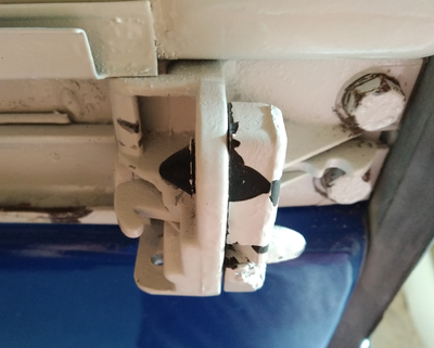

man sieht ja deutlich, dass die Schiebetür an mehreren Stellen und auch an der Verschraubung des Schlittens geschweißt wurde. So richtig professionell sieht mir das leider nicht aus.
Wer sagt, denn, dass die Löcher noch passen? Wenn die Tür links zu hoch steht, dann würde ich mal behaupten das da was mit den Maßen nicht stimmt und der Schlitten zu tief montiert ist.
Das umgebogene Blech im Bereich der hinteren Schlossfalle resuliert aus einem falsch montieren Anschlagblock. Trifft der Schlitten zu früh auf den Block, klappt die Tür zu früh ein und trifft dann mit der Schließung gegen den Blechfalz der Dichtung. Ich würde an deiner Stelle auch mal die ganze Farbe von den mechanischen Teilen nehmen. Ist das überhaupt dadurch noch gängig?
