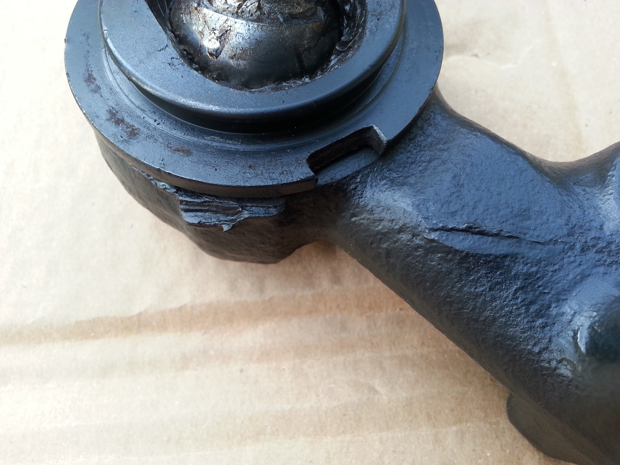

Bei meiner Achse waren es zum einen schwer-gängige Gelenke (von Febi), sowie die falsche Einbauposition der Gelenke, dadurch hatte ich auch den von dir beschriebenen Effekt.
Hier ein Bild vom Gelenk wie es nicht aussehen soll:
Die Aussparung am Bund des Gelenkes muss mit der Nase am Traghebel übereinstimmen.
Jens
