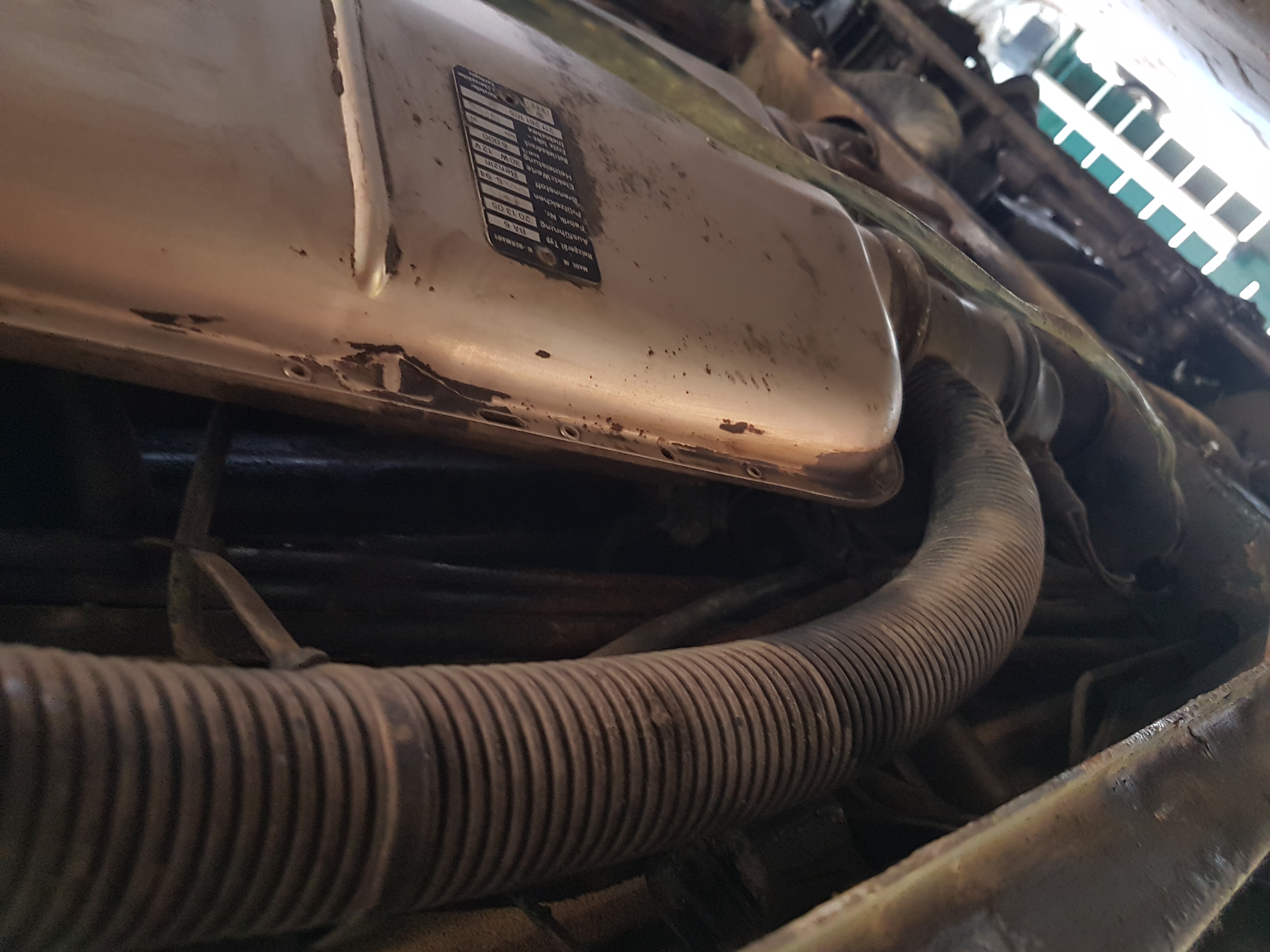

Vielen Dank, das ist schon sehr aufschlussreich! Die Frischluft wird mittels eines Schlauches von draussen angesaugt, wie ich gesehen und gefühlt habe....siehe Foto. Jetzt werde ich morgen mal die Zeichnungen damit vergleichen

Hallo Heinili welches Foto?
Entweder hast du es vergessen oder das hochladen hat nicht geklappt

Danke, habs vergessen
