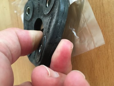

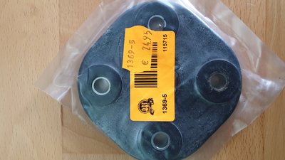

Heute ein Paket von Raanas Shop (Respekt für die Lieferzeit! Gestern bestellt, heute da). Ist leider noch üblerer Schrott als die Scheibe von Bus OK. Originaler Lieferant ist BBT, siehe Aufkleber.
Im obigen verlinkten Thread von The Samba sieht man auf Seite 13 was man davon halten kann. Auf einer Seite schaut an einer Buchse ein Stück Alibi-Gewebe heraus, ich vermute ebenfalls nur 1 Faden wie bei der "Premium Quality"-Scheibe von Bus OK. Gummi sehr weich und lässt sich einfach biegen.
Abbildung im Shop war eine ganz andere, da waren zwar keine Nummern erkennbar aber die Form war identisch zu einer originalen Scheibe (und nicht so rundgelutscht).
Geht auf jeden Fall wieder zurück.

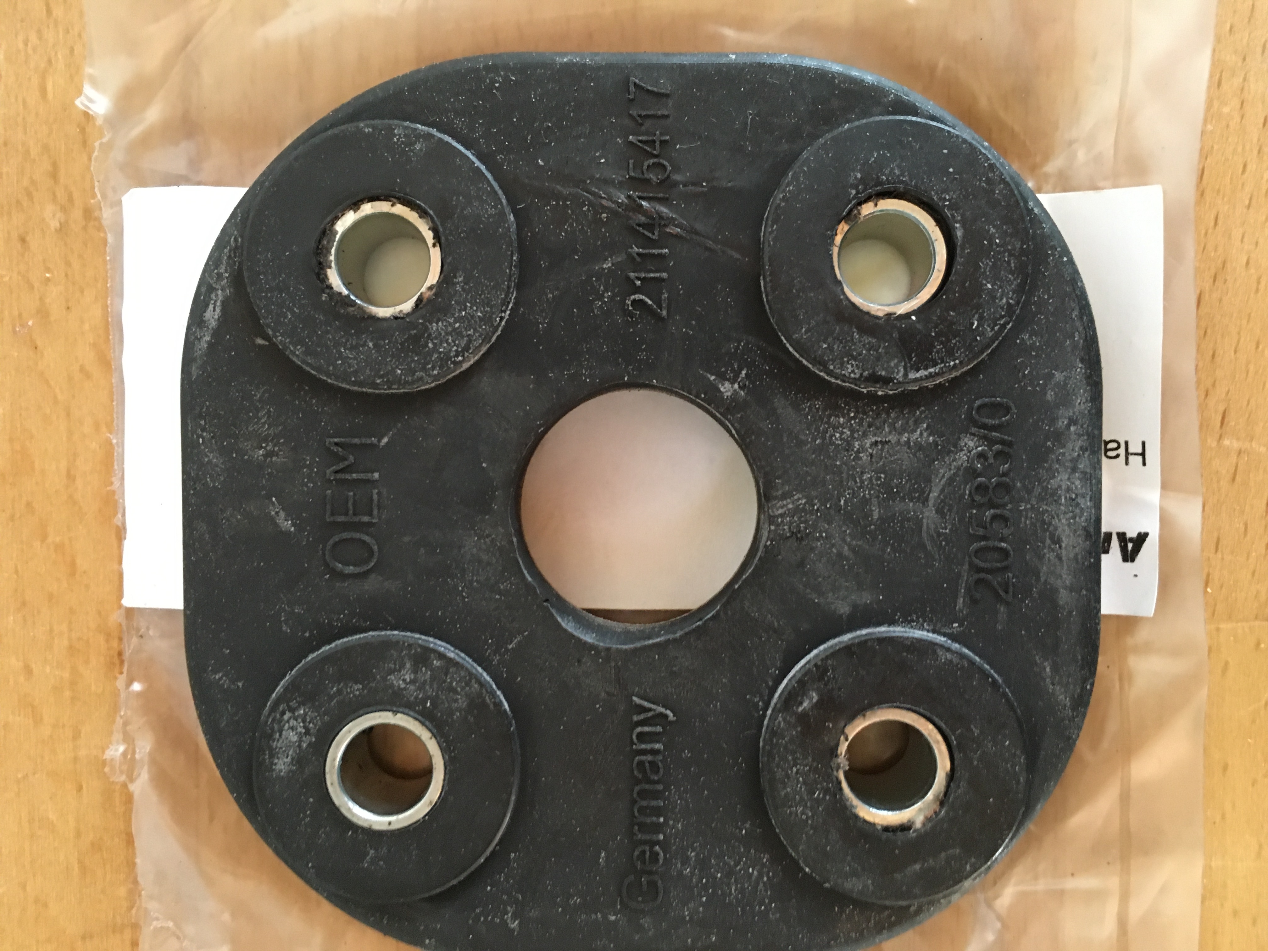

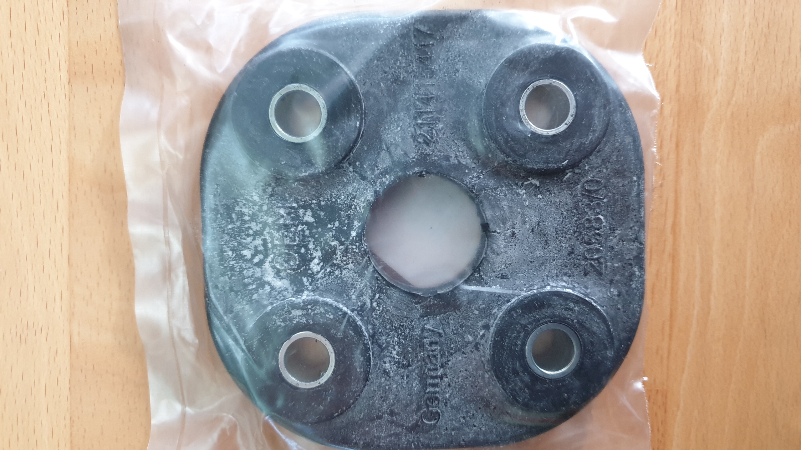

Die ist identisch zu der von Ehring, heute angekommen:
Warum meinst du, das wäre Schrott? Gummi ist zwar weich, aber man kann nicht sehen, was drin steckt.
Mir kommt die Gummimischung haltbarer vor als bei der "Premium Quality". Morgen mache ich den Bus mal von unten auf und schau mir die Scheibe an, ist jetzt 4.000km montiert.

Wie beschrieben noch weicher als bei der Premium Qualität. Und wenn sich die schon verformt hat beim lenken dann diese hier erst recht. Zudem so wie es sich anfühlt glaube ich nicht daß da eine ernsthafte Verstärkung drin steckt. Hätte eigentlich gerne meine 25€ zurück, ansonsten hätte ich sie schon geopfert und zerschitten.

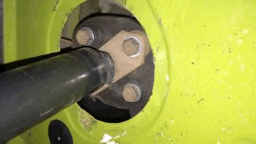

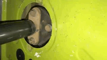

So, habe mir nun den aktuellen Zustand der "Premium Quality" angesehen. :heul:
Keine Risse, aber ganz schön biegsam
Vom Kreis zur Ellipse
Die muss raus, bevor ich das Auto wieder fahre... Ich baue jetzt erst mal die Ehring-Scheibe ein und vergleiche. Zur Not nehme ich lieber wieder die rissige Originalscheibe.

Da beneide ich die T2b-Fahrer um die nach oben verschiebbare Mantelrohrabdeckung :-)
Wahnsinn wie sich beim drehen das Gummi um die Buchse löst...
Auf den Vergleich zur Ehring-Scheibe bin ich gespannt.
