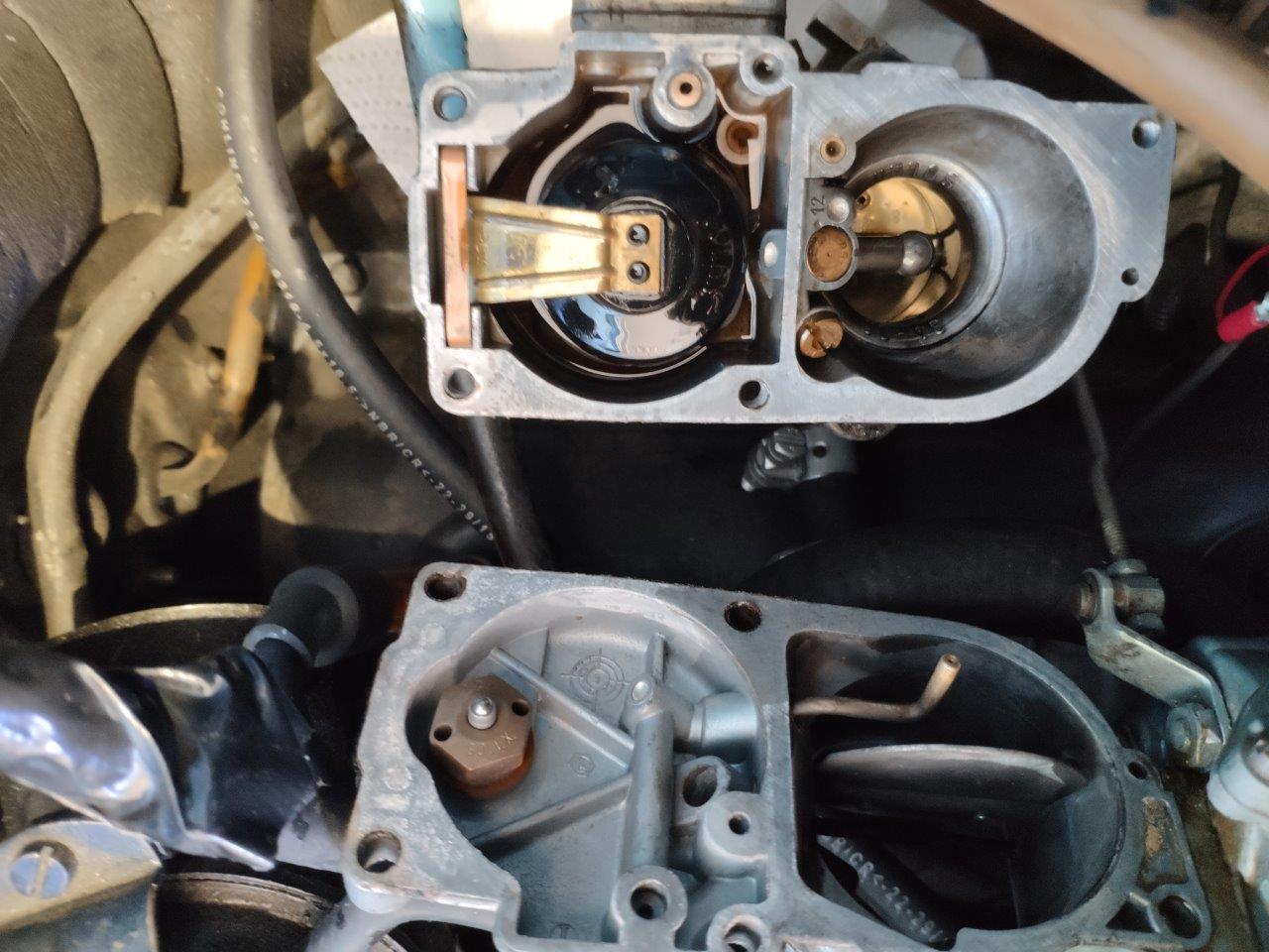

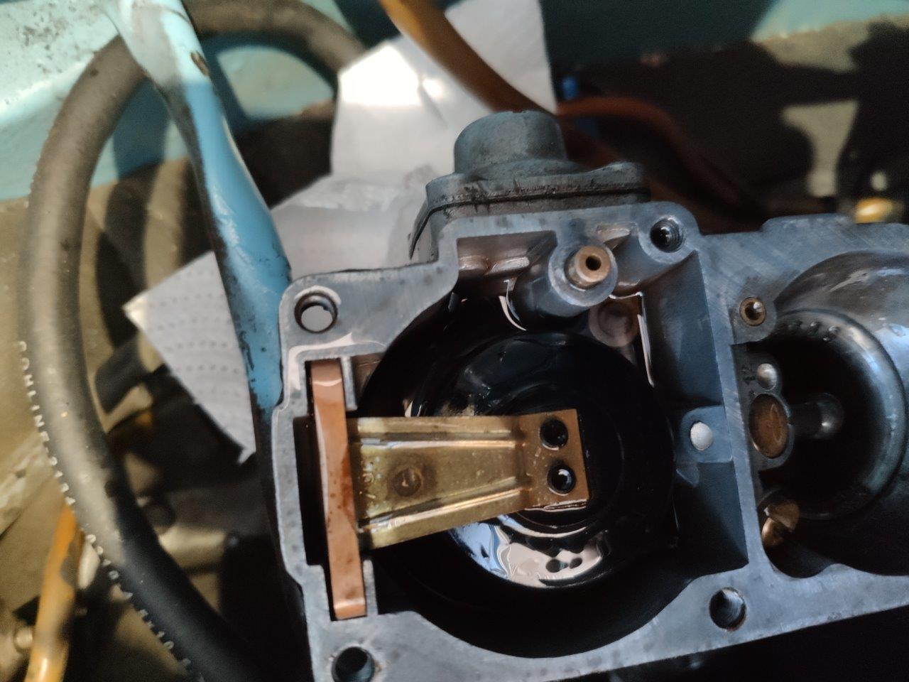

am rechten Vergaser funktioniert die Beschleunigungspumpe nicht, das heißt egal was man macht und wie schön man drückt es kommt nichts aus dem Messingröhrchen.
Ich dachte natürlich erst, die Membran wäre kaputt, das ist aber glaube ich ein falscher Weg, dann wäre es ja undicht und es würde Sprit nach außen aufstreten, nach außen hin ist aber alles dicht. Ich habe die Membran dann ausgebaut und angeguckt, keine schadhafte Stelle festgestellt und wieder eingebaut. Und es funktioniert natürlich immer noch nicht.
Ich habe dann den Vergaser auseinandergebaut, d.h. das Oberteil abgenommen und die Durchgängigkeit des Röhrchens und des Oberteils geprüft, das war kein Problem.
Beim Unterteil ist die Sache etwas komplizierter, nach mehreren Versuchen ist jetzt die Durchlassrichtung aus dem Unterteil und der Beschleunigungspumpe in Richtung Unterdruck, d. h. Zug nach Oben mit einer Spritze gegeben, nicht aber im Hinblick auf Druck auf den Stutzen des Unterteils. Ich habe gelesen, dass es da ein Ventil gibt und vermute dass das Ventil nur eine Durchlassrichtung hat im Hinblick auf einen Flüssigkeitsaustritt aus der Beschleunigungspumpe nach oben über das Röhrchen.
Aber leider pumpt noch immer nichts, d. h. wenn ich die Pumpe betätige per Hand habe ich keinen Flüssigkeitsaustritt oder auch nur irgendwelche Blasen auf der Oberseite des Unterteils. Nun könnte ich mir vorstellen, dass die Puppe nur funktioniert, wenn sie vollständig mit Flüssigkeit gefüllt ist, kann das sein?
Könnte es noch eine andere Ursache geben?

wirklich ganz lieb deine Kommentierung! Ich habe schon keine Nerven mehr! Ich habe die gleichen Vergaser.das durch blasen von oben geht bei mir nur in einer Richtung, das könnte ja am rückschlagventil liegen. Nur ergibt sich nichts mit Pumpen, auch wenn ich bei offenem Vergaser Schwimmer Behälter ganz mit Benzin gefüllt habe. dabei vermute ich keinen Zulauf Problem, weil wenn ich die Membran der beschleunigungspumpe demontiere, dann läuft Benzin raus, ordentlich!
Was ich aber überhaupt nicht kapiere, wie kann es sein, dass beim ansaugen über die Öffnung des einspritz röhrchens am unteren Vergaser teil kein Benzin kommt, sondern endlos Luft??? Ich poste noch einmal gleich den Stutzen, den ich als gegenstück des einspritz röhrchens am unteren vergaserteile identifiziert habe. Da gibt es nur eine Messing Erhebung...

auf den Bildern kann ich nichts sehen, doch ich kenne mich mit Deinem Vergaser auch nicht aus. Doch wenn Du sowieso zwei davon hast und die vielleicht sogar ein identisches Beschleunigungssystem haben, dann würde ich die Pumpen der Vergaser mal vertauschen und schauen, ob es dann funktioniert. Vielleicht lassen sich auch andere Teile des Systems austauschen. Wenn das alles nicht funktioniert, dann kommst Du nicht umhin, ganz penibel den Weg von der Schwimmerkammer zum Einspritzröhrchen zu verfolgen und mit dem anderen Vergaser zu vergleichen. Vielleicht ist Dreck im Röhrchen oder irgendetwas an der Pumpenmechanik faul oder das Kügelchen klemmt oder oder oder ...

Hallo und Danke für die Rückmeldungen!
Ich bin jetzt einen Schritt weiter! Es war tatsächlich Dreck im Vergaser gar nicht mal so wenig!
Und wenn man den auseinander baut und bei Sonnenlicht so richtig schön betrachtet findet man unter der Membran der Beschleunigungspumpe auch die beiden Bohrungen für die Ventile und sieht sogar die Stahlkugeln! Ich hatte zwar einige Pläne gesehen aber wusste nicht genau wo die Ventile sitzen! Ich kann jetzt also sagen, es ist recht einfach! Und wenn man da sich schön bemüht dann bewegen die Küglechen sich irgendwann auch wieder …
Es pumpt also wieder! Grüße aus Frankfurt
Andreas
