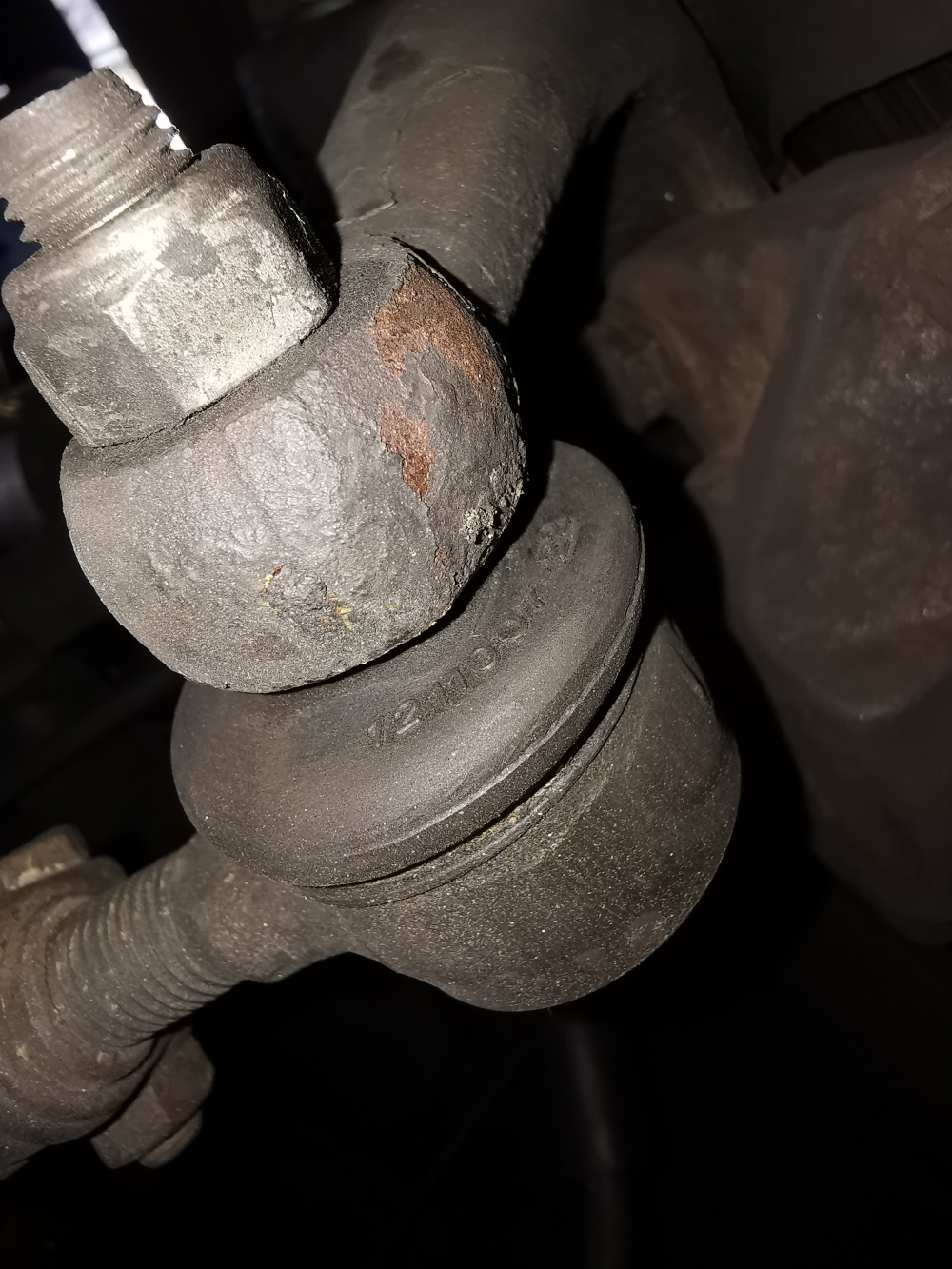

meine Repro-Spurstangenköpfe sind bisher ca. 10.000km (7 Jahre) gelaufen und noch gut intakt.
Auch die Manschette ist trot viel Schmutz nicht gerissen oder abgerieben.
Leider weiß ich nicht mehr welcher Hersteller das war. Hab ihr eine Ahnung?
Ich glaube Meyle oder JP Group?!
Hier das Bilderrätsel: Auf der Manschette steht die Nummer "1211007-22" wozu ich im Internet nix sinvolles finde.

Re: Qualität Spurstangenköpfe
nach Meyle sieht das nicht aus. Die haben blaue Federringe für die Manschetten.
