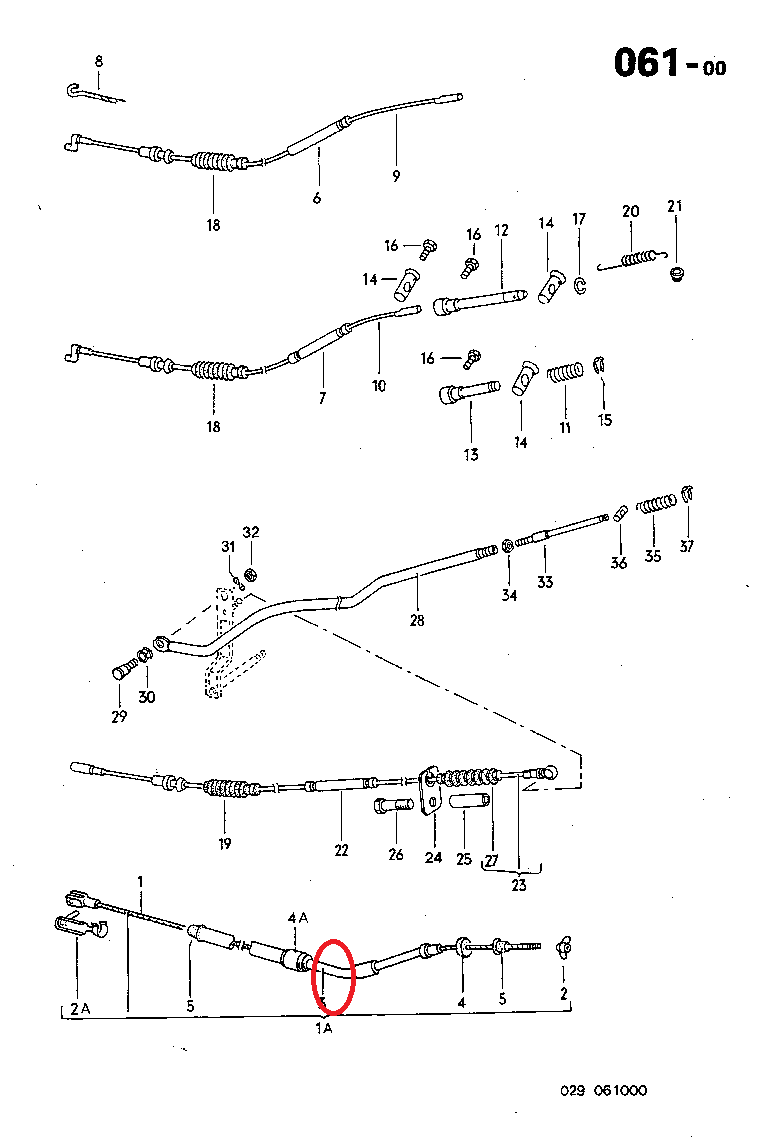

danke für die hilfreichen Informationen. Ich denke, den Fehlergefunden zu haben.
Und zwar verläuft das Kupplungsseil im hinteren Bereich in Höhe des Getriebes durch ein Röhrchen. Dieses Röhrchen ist mit einem kleinen Winkel, der sich an einer Biegung Richtung Flügelmutter befindet, an den Unterboden fixiert. Hier ist womöglich durch die jahrelange Zugspannung das Material müde geworden und sowohl das Röhrchen als auch der Winkel ist durchbebrochen. Dadurch gibt es beim kuppeln womöglich zu viel spiel. Ich habe es provisorisch mit zwei Kabelbindern fixiert und siehe da, ich kann wieder einen Rüchwärtsgang einlegen. Auch die anderen Gänge schalten sich jetzt nicht mehr so schwammig.
D.h. jetzt in die Werkstatt und den Winkel wieder anschweißen.
Henry

Moin Henry,
Henry73 hat geschrieben: 09.08.2020 20:33 Und zwar verläuft das Kupplungsseil im hinteren Bereich in Höhe des Getriebes durch ein Röhrchen. Dieses Röhrchen ist mit einem kleinen Winkel, der sich an einer Biegung Richtung Flügelmutter befindet, an den Unterboden fixiert.
bist Du sicher, dass das so sein muss? Am Unterboden befestigt? Mach doch mal ein Foto von der Ecke. Vielleicht hat da ja mal jemand etwas gebastelt.
