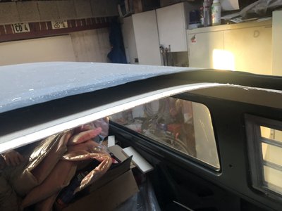

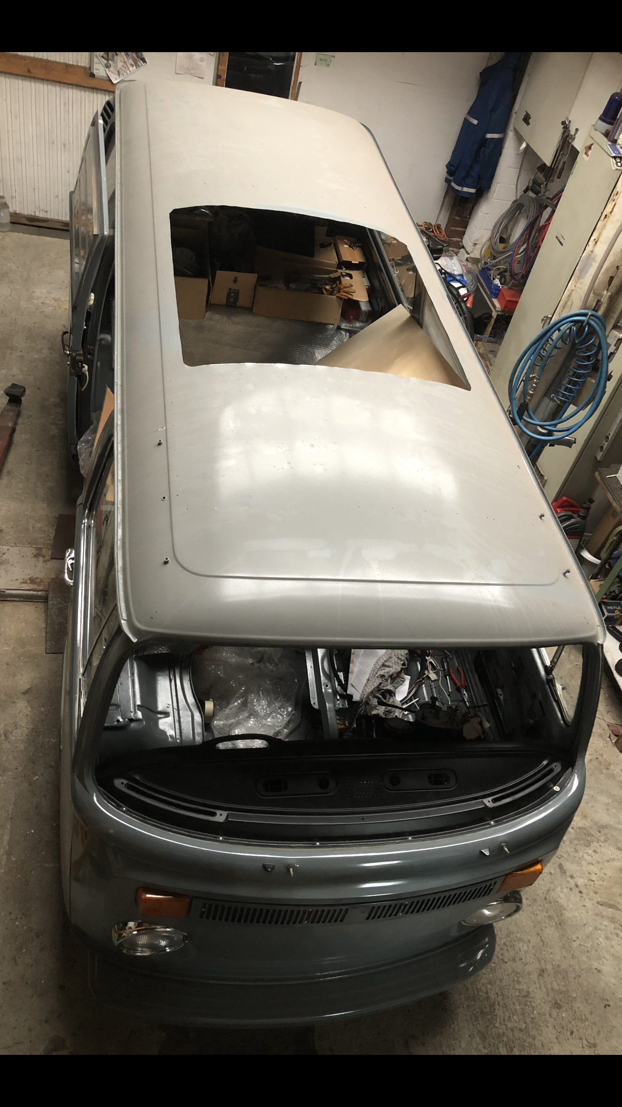

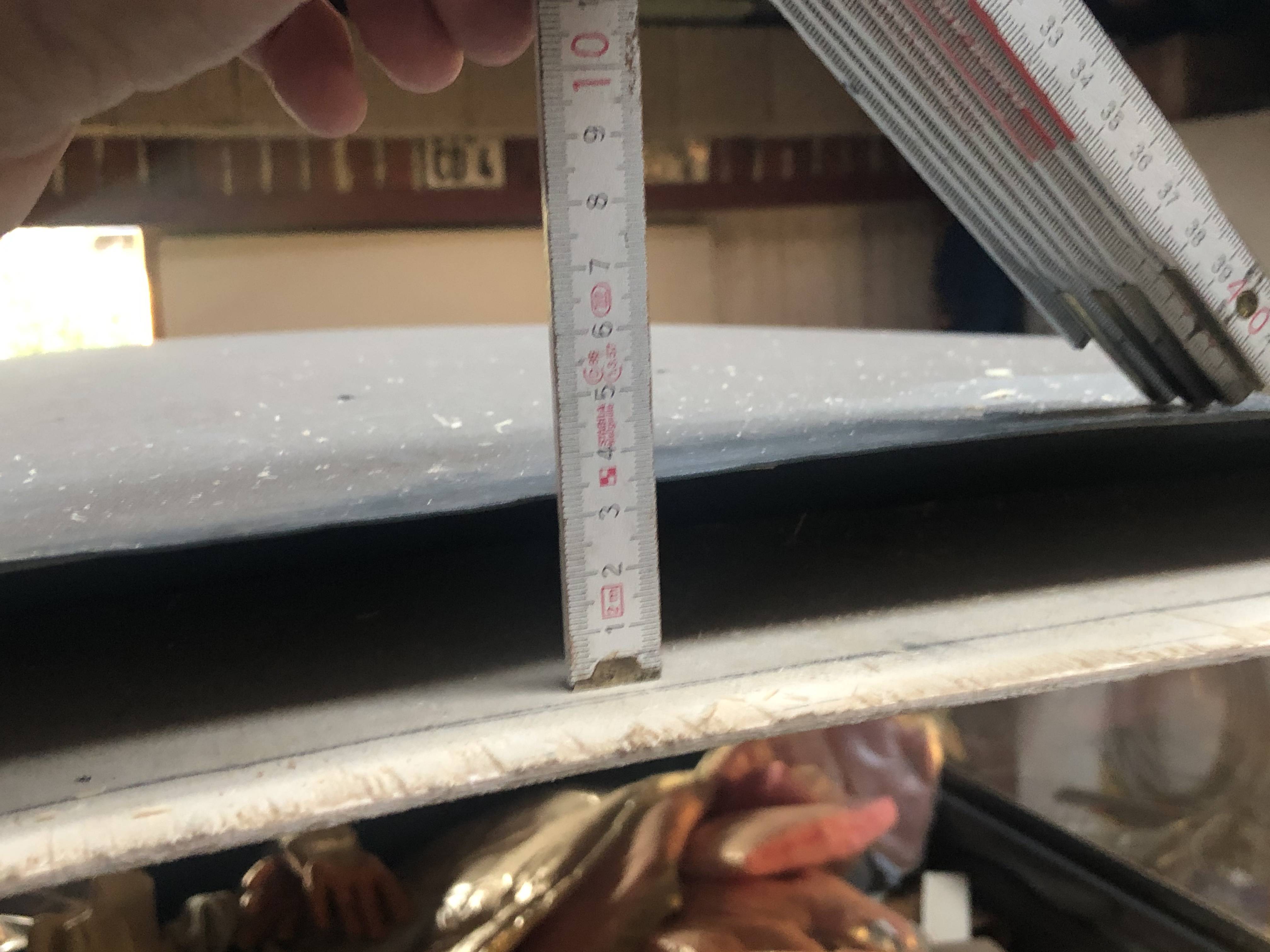

Moiin muß wieder mal mit fragen bombardieren weil ich einfach nicht weiter weiß, bei mir ist ein nachträglich ausgeschnittenes Dachausschnitt vorhanden wobei das aufstelldach von T2a montiert war mittlerweile habe ich den Himmel montiert jetzt muß das ausschnitt irgendwie verkleidet werden habt ihr Ideen wie ich es am besten machen kann es ist 3-3,5 cm Luft dazwischen.

Beim Hubdach ist da normalerweise ein Holzrahmen zwischen Blech und Himmel und
dann eine graue Gummi-Profilleiste rundherum zur Aufhübschung als Kopfschutz.
http://www.vw-t2-bulli.de/de-westfalia- ... proof.html

Re: Dachausschnitt verkleiden
Danke, das werde ich genauso machen müssen
