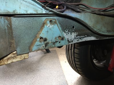

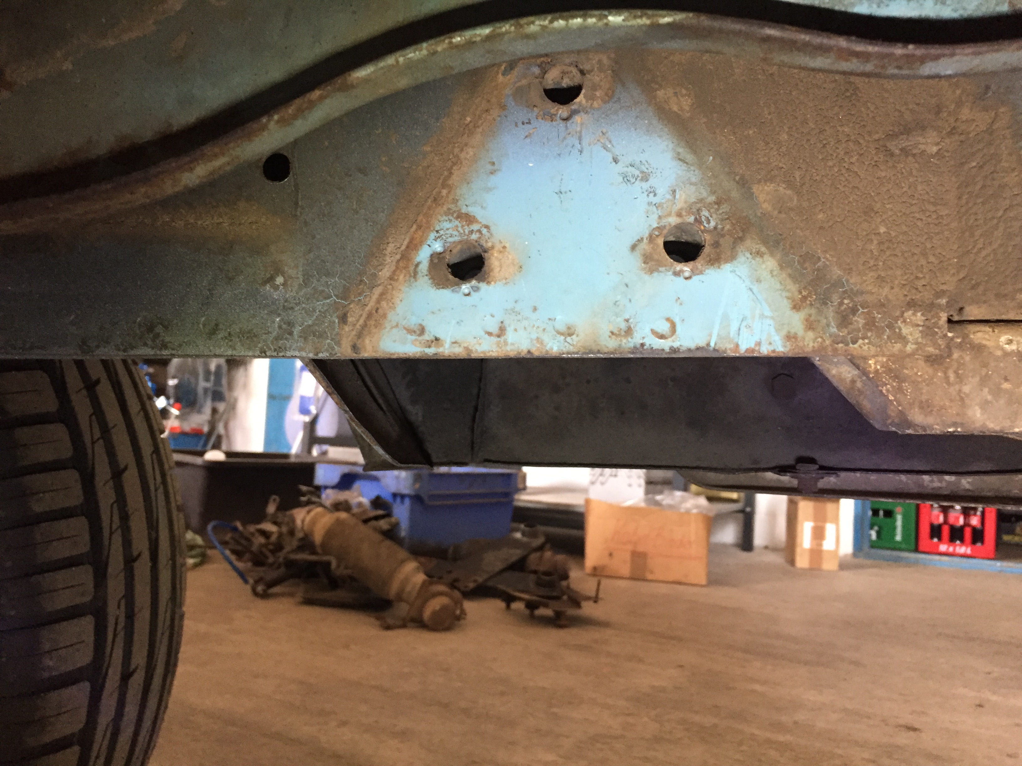

Moin zusammen
Ist der Motorhalter bzw. der Traversenhalter beim T2ab mit Typ 4 anders als beim T2b?
In meiner Karosse sieht es so aus (Abdruck) als hätte der zuvor verbaute Halter eine Dreiecksform gehabt. Ist mir gerade aufgefallen als ich den neuen Halter probeweise fixieren wollte.
Oder habe ich einen Denkfehler :stupid:
Kann da jemand etwas zu sagen?

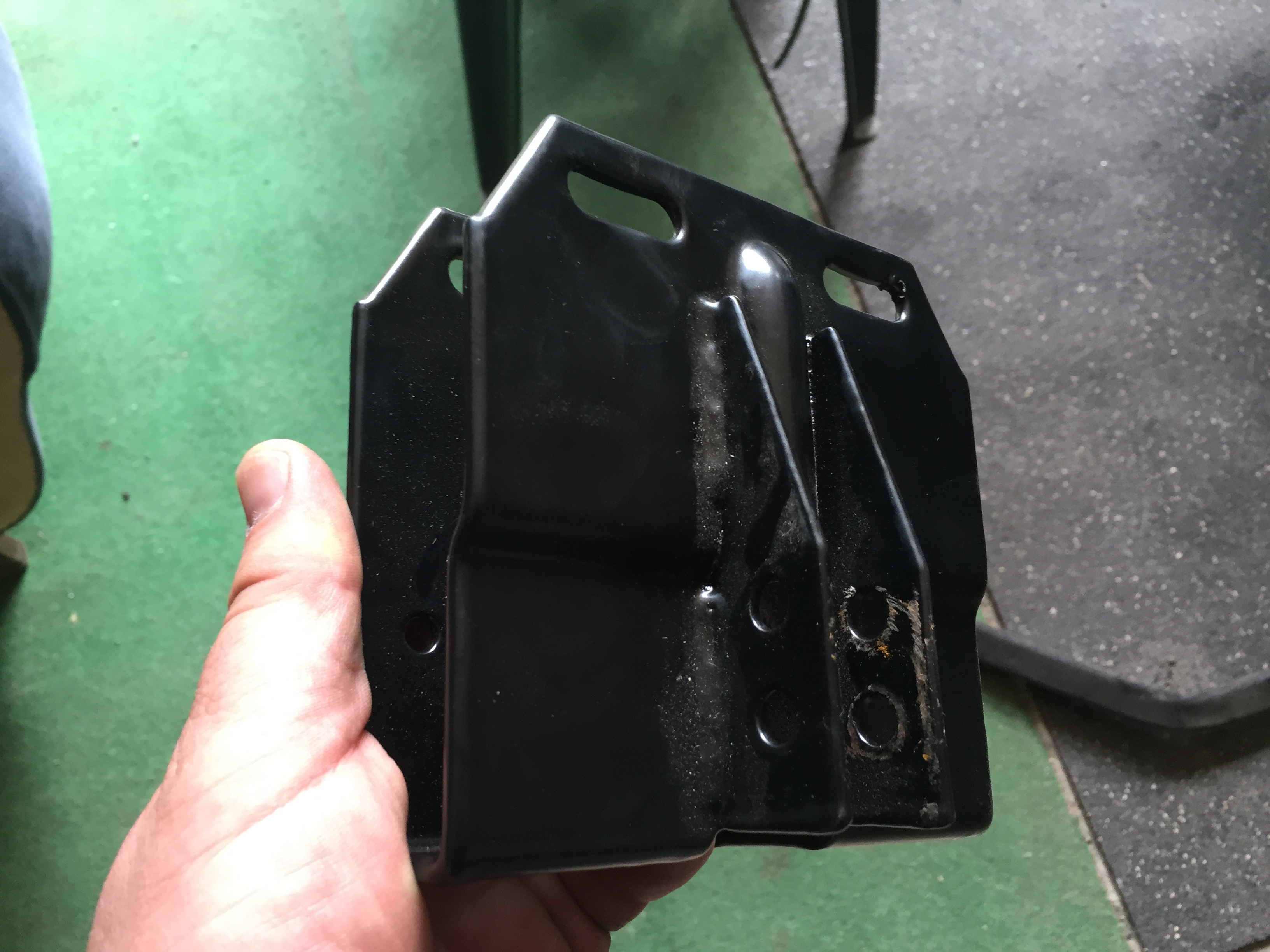

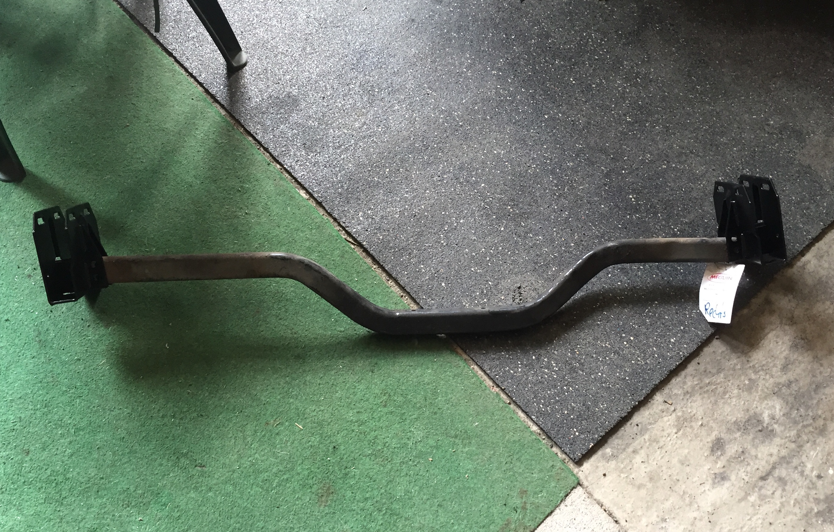

Passt der neuere Halter gar nicht vom Lochbild? Also die unteren Schrauben? Falls ja eventuell diese modifizieren, also n Stück verlängern? Mir war gar nicht bewusst, dass es hier auch wieder Sonderteile gibt bei dem Modelljahr.
Erik
Weizen
Beiträge: 28
Registriert: 24.03.2020 12:46
Re: Motorhalter beim 72er mit Typ 4
Beitrag von Weizen »
Naja, passt nicht gibt´s nicht.
Ich möchte aber an den Haltern eher ungern rumflexen und bohren.
Die korrekten Halter sind in diesem Falle die richtige Wahl für mich.
Nur der 72er Bus hatte diese Form.
