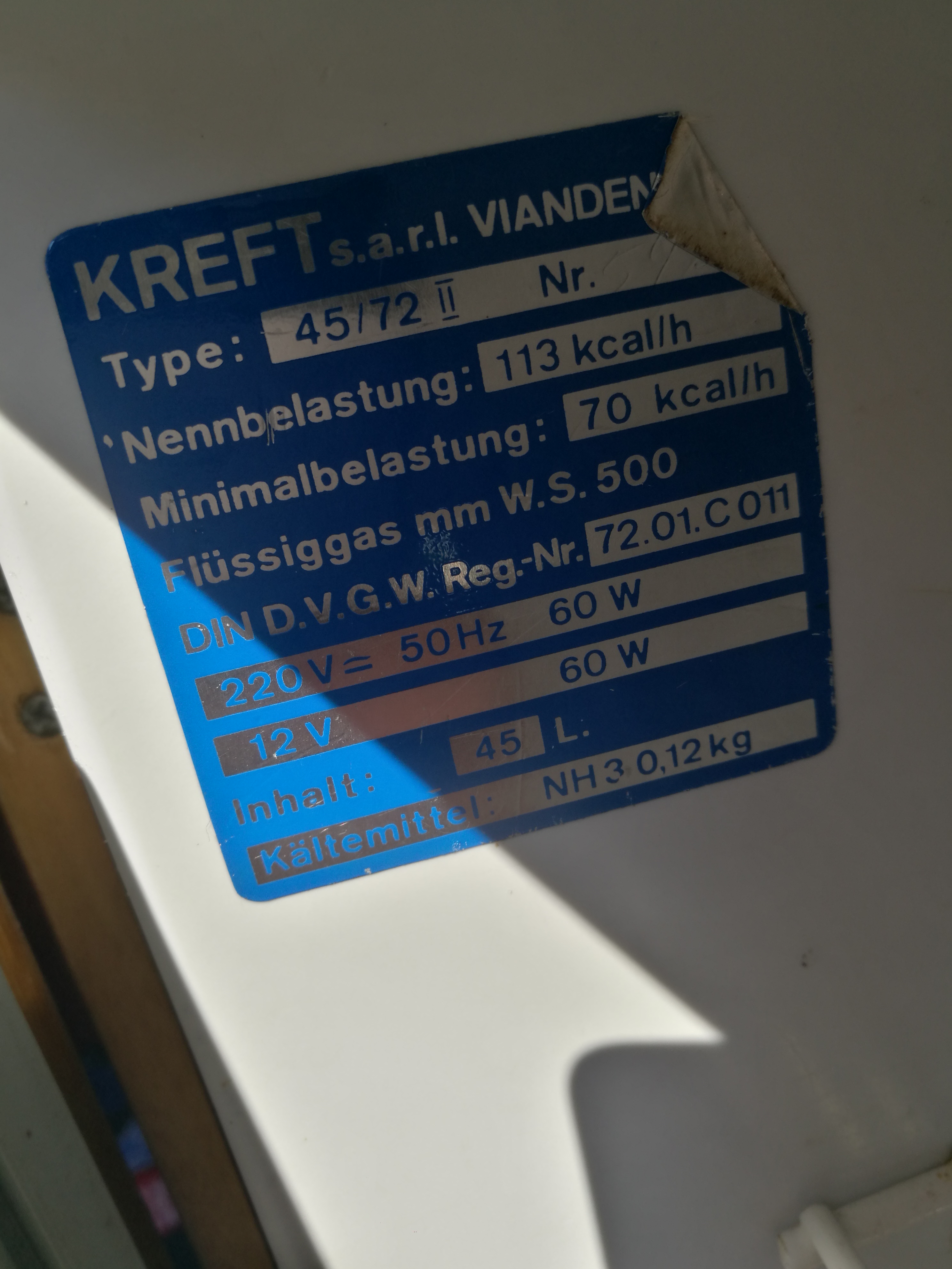

Ich habe noch das Glück, das mein 75er Helsinki noch mit dem originalen Kreft-Kühlschrank ausgestattet ist.
Hat jemand von euch Erfahrungen, wie lange es dauern kann (oder darf...) bis dieser nach dem starten
im Gasbetrieb (zünden), anfängt zu kühlen?
Habe ihn vor 2-3 Stunden gezündet und die Kühlschlangen/Kühlrippen sind immer noch auf Zimmertemperatur.
Gezündet hat der Kühlschrank, das konnte ich an dem kleinen Sichtfenster rechts unten im Kühlschrank erkennen.
wenngleich man die Mini-Flamme auch kaum erkennen kann.

ich beschäftige mich auch gerade mit dem Thema Kühlschrank bei meinem ´75 Helsinki.
Dieser besitzt auch den u.g. Kreft Kühlschrank mit bescheidener Kühlleistung.
Dank der Informationen aus dem Forum habe ich diesen nun auch ausgebaut und Er steht Kopf ;-)
Zur Reinigung des Brenners im ausgebauten Zustand habe ich noch eine Frage, nur mit Druckluft oder auch Bremsenreiniger & co?
