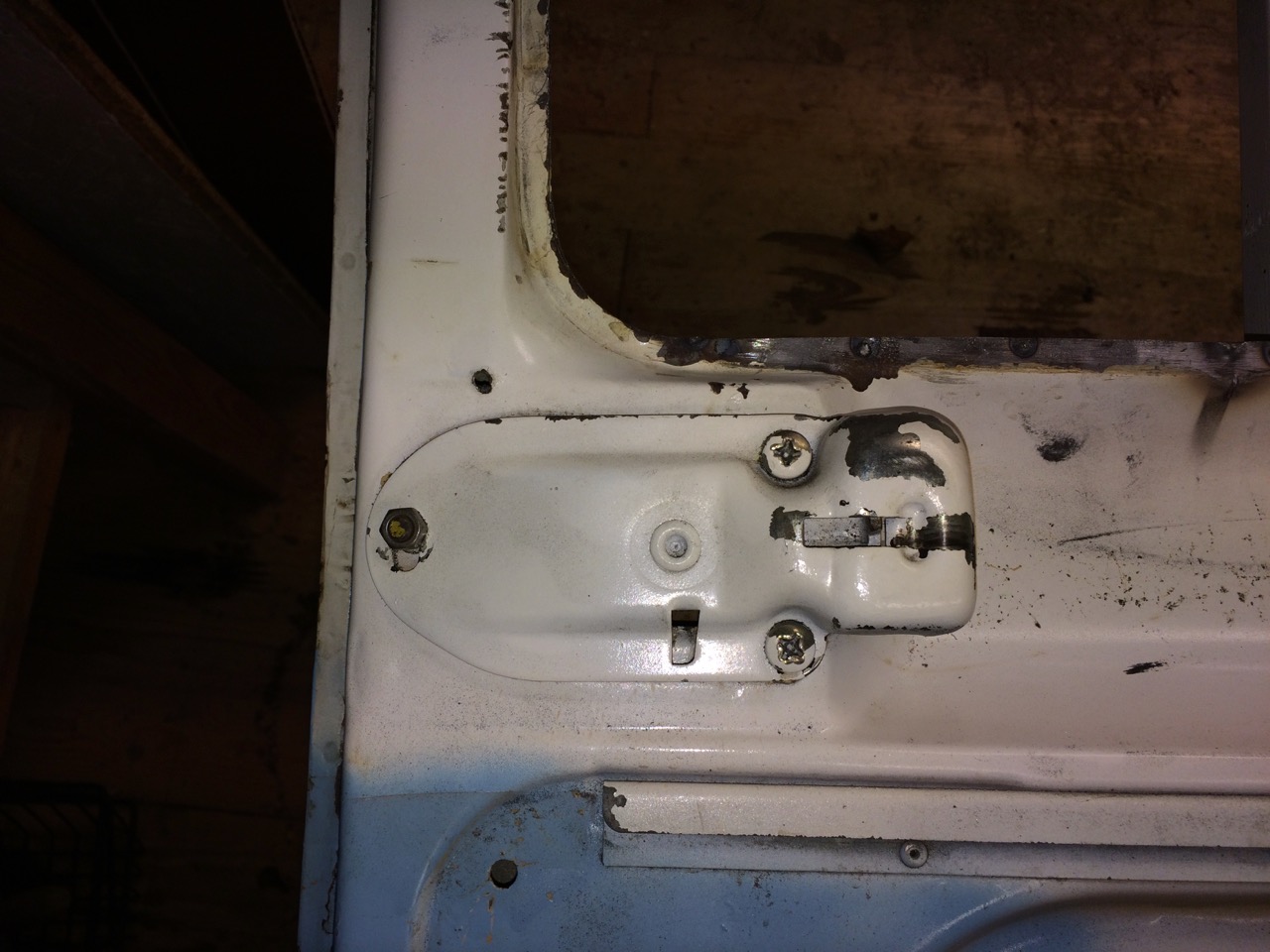

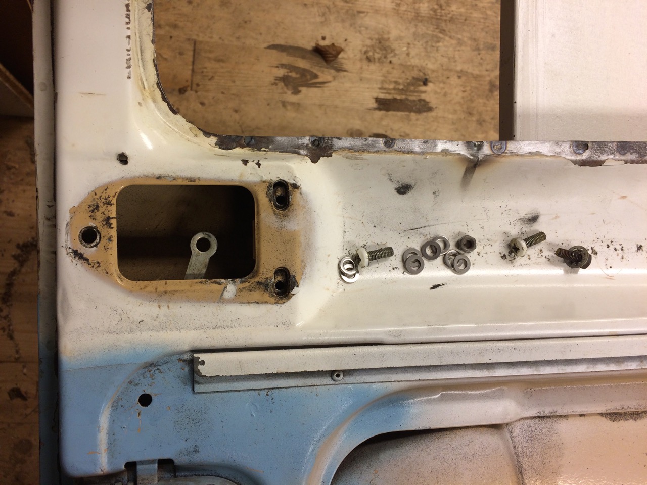

Re: Schiebetür geöffnet bis zur Arretierung, lässt sich nicht zu ziehen
Hallo Jörg,
wenn ich das richtig verstanden habe, geht es dir um diese Halterung der Schiebetür in der "voll geöffneten" Position. Hast du das mal auseinander gehabt? Oder evtl. ein Vorbesitzer?
Schau mal ob die Mechanik des Hakens wieder in den senkrechten Zughebel (Foto2), der vom vorderen Schloss hochkommt, eingesteckt ist. Ansonsten nach dem auseinander nehmen die Hakenmechanik säubern und neu fetten.
