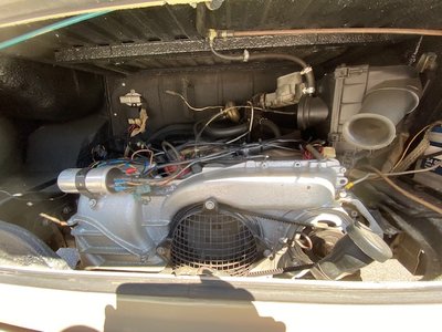

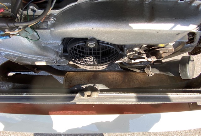

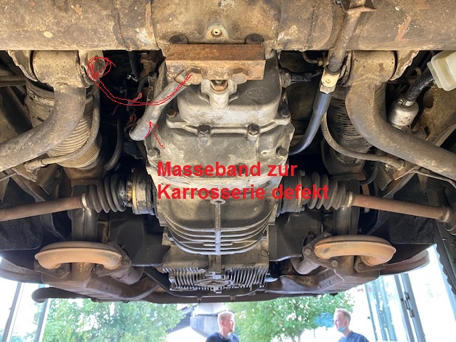

Entschuldigt, dass ich die Bilder immer noch nicht eingestellt hatte. Aktuell bestimmt ein leichter Technikmurks mein Leben und die Fotos wurden nicht auf meinen Rechner Synchronisiert. Naja, das läuft schon mal wieder:)
Danke schon mal für die Tipps in Sachen "ruckeln". Werde da mal alles durchchecken, können gut die Schläuche sein. In den USA war auch ein Spezi am Werk, der Benzinschläuche eingebaut hat, auf denen in grossen und gut lesbaren Buchstaben "NOT FOR INJECTION" stand. Sind dann auch alle geplatzt. Da in der Ecke gehe ich noch mal die Tipps verfolgen. Das große Hitzeschutzblech fehlt als wichtigstes, aber alle anderen auch.
Fotos in rauen Mengen:

Moin Jörg,
… mein Gott was da alles fehlt, kann man gar nicht so schnell überblicken, zumal ich wirklich kein Typ 4 Einspritz-Motor-Kenner bin.
… da werden sich sicherlich noch die Spezialisten melden.
Vielleicht hilft das auch ein wenig zur Orientierung weiter: https://volkswagen.7zap.com/de/usa/type+2/t2/1979-29/1/
… und Du wirst Chef-Einkäufer bei Evam Classic Parts (die schlachten nämlich US-Busse).
… ansonsten: Eine Manschette an der Antriebswalle hat bereits den Geist aufgegeben, die sollte alsbald erneuert werden. Es bleibt zu hoffen, dass das Gelenk das überlebt hat.
Wenn das Foto bei kaltem Motor aufgenommen wurde, dann dürfte der Thermostat es wohl schon hinter sich haben, weil er sich nicht mehr zusammen zieht und Luft gezogen hat.
Heißluftgebläse auch nicht mehr vorhanden und Aktivkohlefilter auch schon "abgewählt" bzw. wegrationalisiert !?
Sorry, 'ne ganz schöne Bastelbude scheinst Du Dir meiner Meinung nach angelacht zu haben . Privat gekauft oder von einer Firma in Groß Rohrheim?
… ich würde den oder die nicht mehr mein Lebtag grüßen wollen.

Moin Jörg,

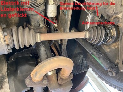

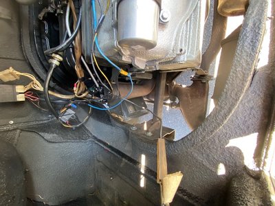

erst mal folgendes: Fahr bitte nicht mehr mit dem Bus sinnlos in der Gegend rum bevor da nicht mal grundlegend repariert wurde.
Die Liste der technischen Mängel ist bei dir sehr lang.
Hier ist schon mal dein Thermostat defekt. Es sei denn der Motor ist warm gewesen, dann muss der ausgedehnt sein. https://www.evamclassic.com/products/vi ... -119-159-A

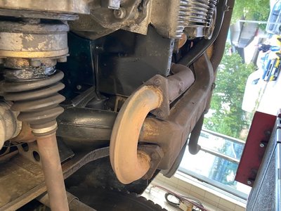

Hier ist die Achsmanschette defekt und eins der beiden fehlenden Luftleitbleche würde da hin gehören.
Hier fehlt das zweite untere Luftleitblech
Hier fehlt das Masseband zwischen Getriebe und Karosserie
Die Kabel zur Benzinpumpe sind nur geflickt.
Die Gummi Durchführung für die Bremsleitung fehlt
Und der Heizschlauch ist von der Heizklappe abgerutscht und die Asbest Dichtung schaut raus.
Hier ist die Liste auch nicht kurz:

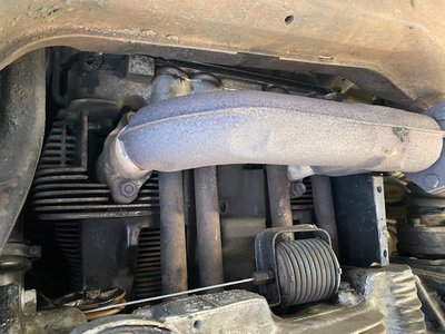

- Tankentlüftung verbastelt
- Elektrik ist total verbaut
- Die hinteren drei Bleche von der Motorverblechung fehlen.
- Das Hitzeschutzblech über dem Auspuff fehlt
- Motorraumdichtung fehlt (Kann man auch nicht montieren, da zu viele Bleche fehlen
http://www.michaelknappmann.de/bulli/mi ... 01100.html
Die Bleche 13, 14, 15, und 16 fehlen dir oben rum.
https://bus-ok.nl/T2-rear-middle-engine ... -021119531
https://www.evamclassic.com/products/vi ... 21-119-532
https://www.evamclassic.com/products/vi ... 21-119-530
http://www.michaelknappmann.de/bulli/mi ... 01000.html
Und unten die Bleche 20 und 21 in der US Version.
https://www.evamclassic.com/products/vi ... 19-353-INJ
Zusammenfassend gesagt:
Große Katastrophe. Wie und wo hat das Auto Tüv bekommen?!?

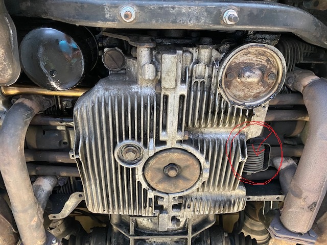

Alles richtig gesagt. Bittet dringend reparieren oder schon mal bei der örtlichen Feuerwehr vorstellig werden.
Nur die beiden Luftleitbleche ganz unten unter den Stösselrohren habe ich seit 15tkm nicht mehr dran.
Wofür sind die nötig?

Auch die leiten die Luft unter den Zylindern vorbei - sonst verpufft die Luftkühlung zur Straße... also: wieder anbauen.BerndDerBus hat geschrieben: ↑20.08.2020 09:40Nur die beiden Luftleitbleche ganz unten unter den Stösselrohren habe ich seit 15tkm nicht mehr dran.
