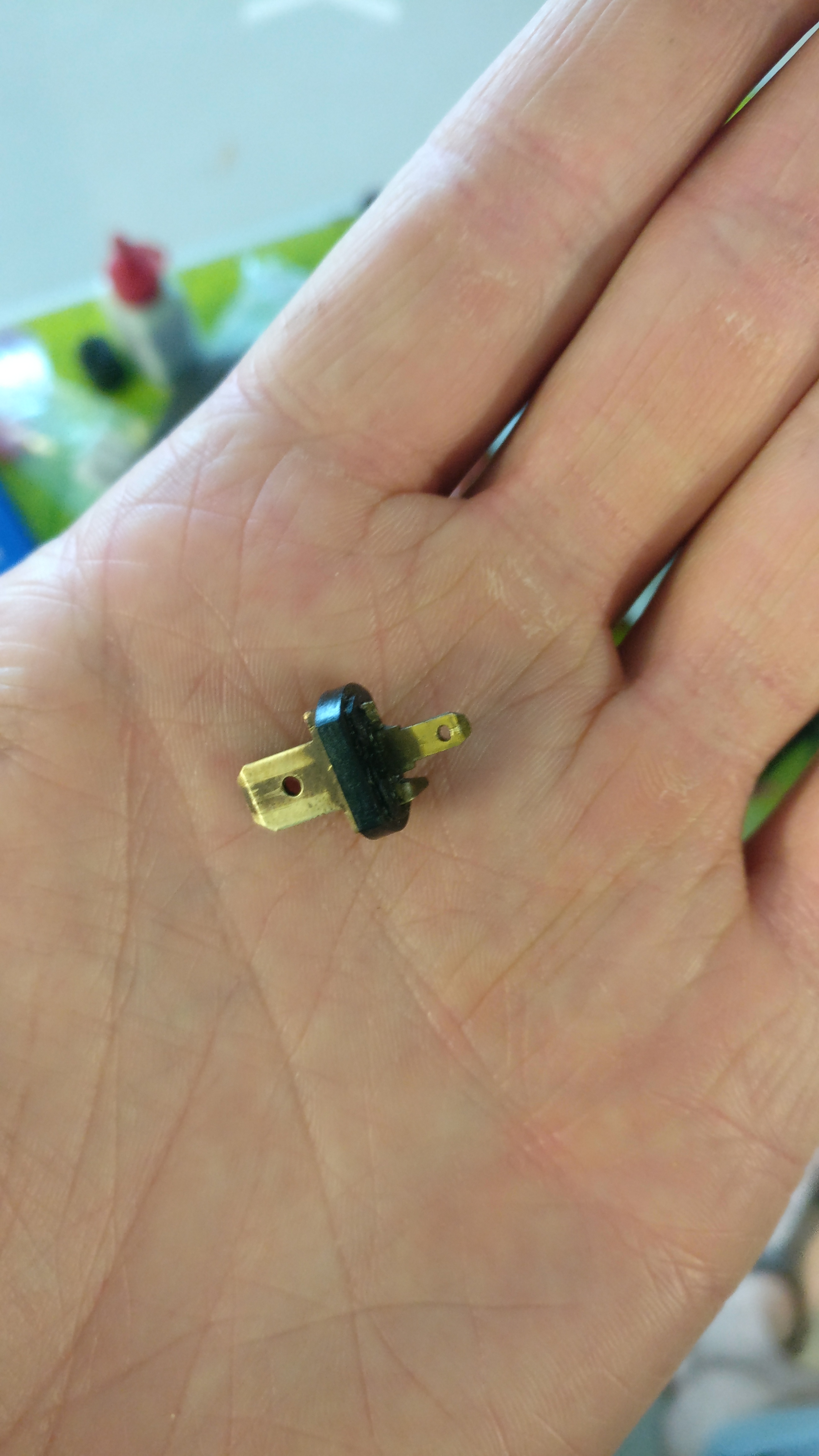

bei der Neuverkabelung meiner Instrumententafel hat sich leider der Flachstecker von 6,3mm auf 2,8mm für den Anschluss des Tankgebers (K) verabschiedet.
Jemand eine Idee wo man so einen Kontakt bekommen könnte? Ralf hat leider nichts da und auch sonst die Shops die ich bisher durchsucht habe.
Gibt halt auch leider keine Teilenummer von dem Ding glaube ich
Danke euch!

Sowas hab ich noch nirgends gesehen, wahrscheinlich musst einen Tacho dafür ausschlachten.
Oder Improvisieren...

Hallo, was ist denn kaputt?
kann man den eventuell einkleben?

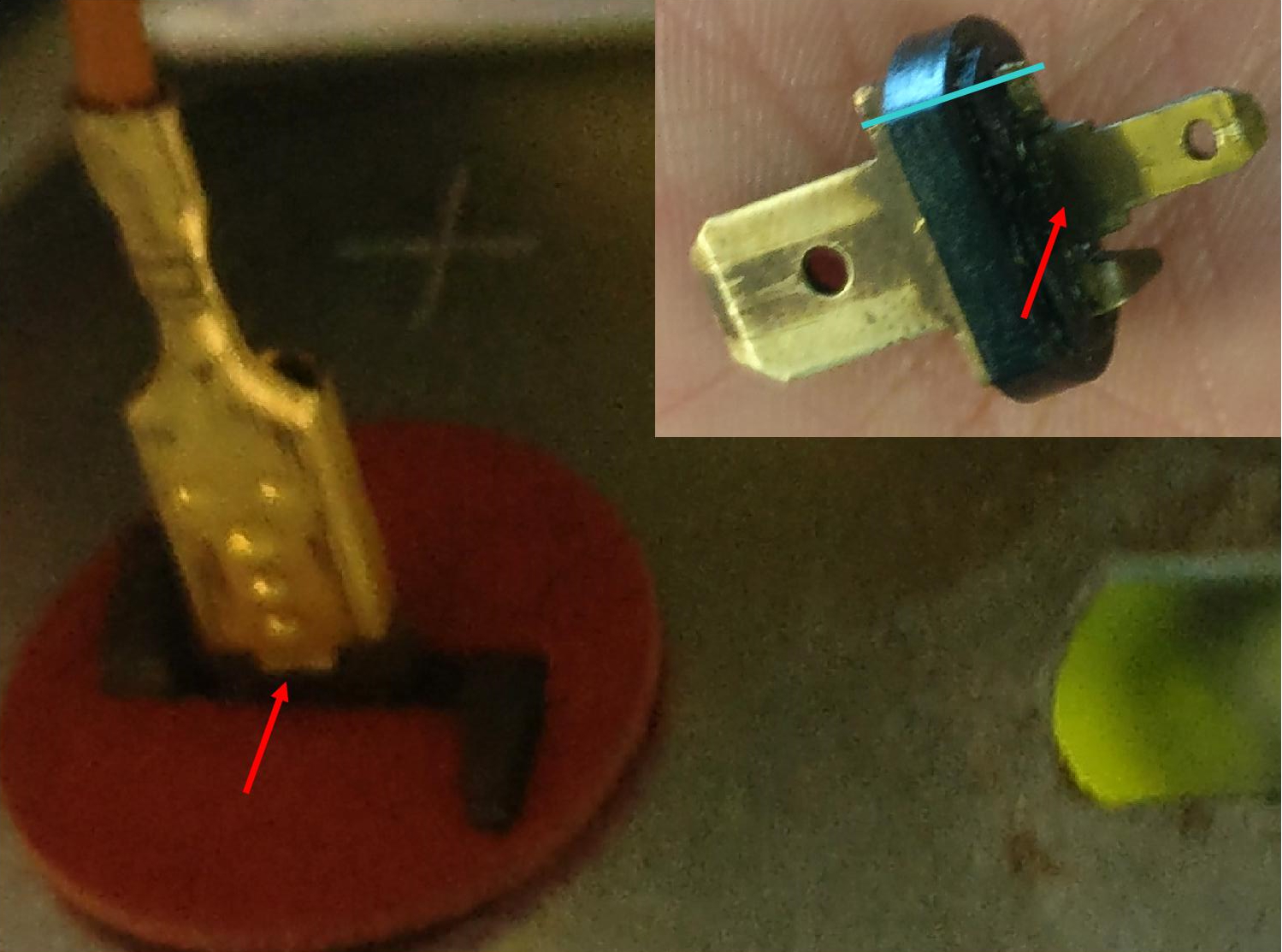

Da ist offensichtlich oben die Haltenase abgebrochen, die untere ist offensichtlich noch intakt.
Würde ich auch so vorschlagen und zwar mit einem guten Sekundenkleber *.
*: https://www.ks-licht.de/Turbo-Kleber-10 ... gBEALw_wcB
Denk ich auch, dass nur diese (kostengünstige) Lösung in Frage kommen kann.
Zusätzlich würde ich aber an rot bezeichneter Stelle ein kleines Loch bohren und zur Sicherheit einen Stahldraht durchfädeln und umbiegen.
(Natürlich erst, wenn auch der Isolierring aufgelegt ist, den man auch verkleben sollte. Ja, ich weiß, die Bohrung sollte wohl nicht mehr als 1 mm aufweisen dürfen, also etwas Fummelarbeit mit Dremel.)
Lösung II in blau, ev. beides zusammen. Rechts und links neben der Haltenase ein kleines Loch bohren, Draht U-förmig biegen, dann so durchziehen, dass von innen, also der Isolierscheine her verdrillt wird.
Das Verdrillen vielleicht unter Zwischenlage eines kleinen Metallstiftes mit abschließendem Klebstoffklecks.
Auf der linken Steckerseite würde ich auch für eine kleine Aussparung sorgen, so dass der Draht der größeren Flachsteckhülse den Platz nicht wegnehmen kann. Gutes Gelingen!

Hab leider nirgends jetzt ein Ersatzteil gefunden. Ich hab das ganze jetzt von beiden Seiten mit 2K-Kleber geklebt.
Hat nen recht stabilen Eindruck gemacht.
Mal schaun wie es nach ein paar Kilometer aussieht.
